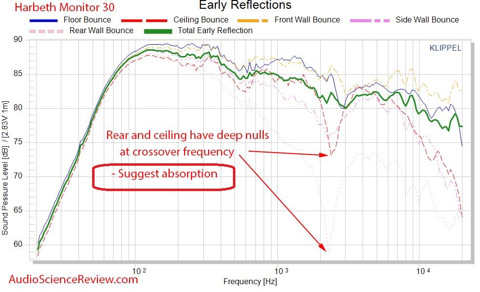

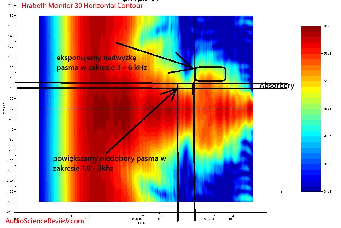

  3. Niewiele zrozumiałeś chyba. W punktach wyjaśniam raz jeszcze w wielkim uproszczeniu. 1. Analizujesz spinoramę. 2. Jeżeli z charakterystyk poza osią wychodzą problemy to na pierwsze odbicia dobierasz taki ustrój akustyczny, który problem rozwiąże czyli pomniejszy, a nie go wyeksponuje czyli powiększy. 3. Jeżeli spinorama poza osią nie pokazuje niepokojących trendów to analizujesz, osłuchujesz i dobierasz akustyczne ustroje w zależności od wyników i indywidualnych oczekiwań. 4. Nie sugerujemy się tylko danymi ze spinoramy. To dobry punkt wyjścia, ale jest wiele innych parametrów równie istotnych, które maja wpływ na brzmienie zestawu i należy je analizować całościowo, a nie wybiórczo. Ty twierdzisz, że najpierw akustyka później kolumny i nie ważne jakie, bo akustyka dobrze zrobiona jest uniwersalna. Wystarczy żeby kolumny nie były zdupczone. Z tego wnoszę, że nie rozumiesz. Wyjaśnię na przykładzie Herbeth Monitor 30. To zajefajne hajendowe monitory, ale mają wady. Tylko kto by ich nie chciał? Spinorama pokazuje o co chodzi. Trzeba dopasować akustykę pomieszczenia by wyciągnąć z nich potencjał. W przypadku gdy zostawisz akustykę przypadkowi mogą ujawnić się problemy i zrujnowana jakość odtwarzanej muzyki. Oczywiście oczekiwania są różne i nie każdemu odpowiednie adaptacje są potrzebne. Sam mistrz Amir sugeruje absorpcję w konkretne miejsca celem wyeliminowania problemów wynikających z technicznych błędów projektowych - patrz obrazek. Na jednym z obrazków widzimy zaburzony balans tonalny w zakresie od ok. 1,8khz do 6kHz poza osią. Zaznaczyłem na kątach 40-50 st. hipotetyczne absorbery. Dokładając je powiększymy to zaburzenie odejmując energię z zakresu ich działania, ale zostawiając tą nadmiarową w zakresie 3-6kHz. Chyba tego nie chcemy. Trzeba pozbyć się tej nadwyżki energii z tego zakresu żeby nie było "przerysownia" w górnym zakresie. Zawodowy akustyk będzie wiedział jaki akustyczny gadżet dać w tym zakresie. To co? Teraz mając taką wiedzę, wyrzucasz herbatniki bo nie pasują do pomieszczenia wcześniej zaadoptowanego, czy dopracowujesz adaptację pod konkretne kolumny? Amir też wypisuje głupoty? Pozdrawiam.
