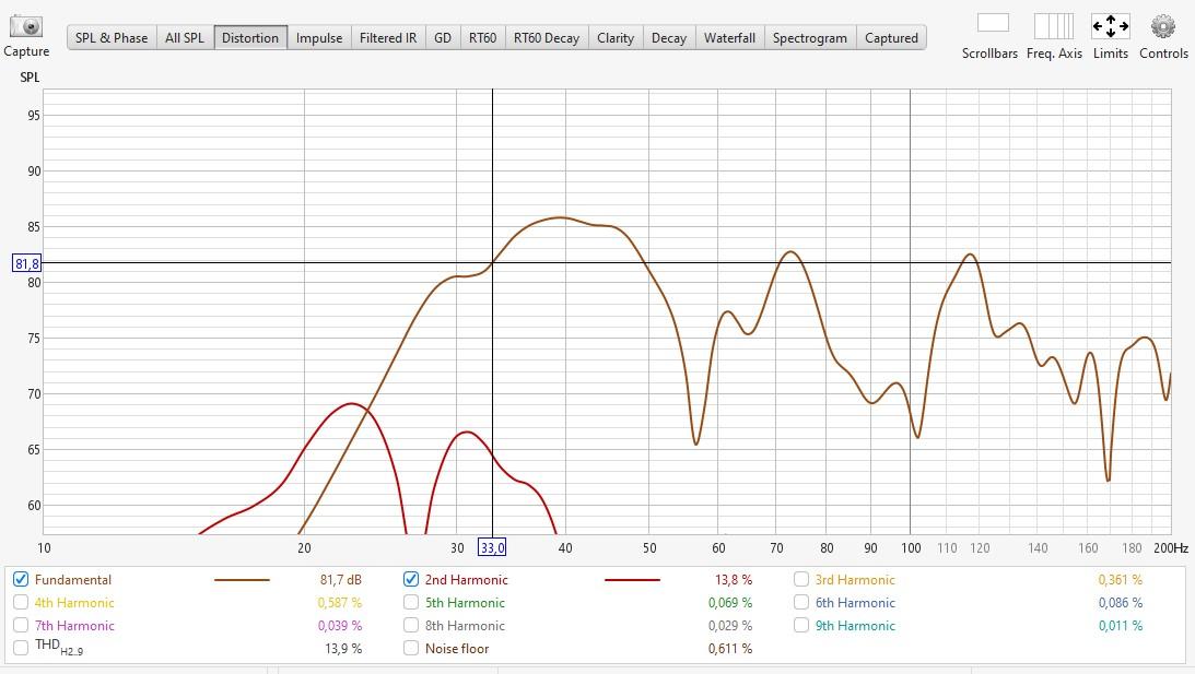

Centralnie, między kolumnami. Tak się najlepiej mierzył, tak też najlepiej wypadł "na ucho". Tylko nie traktuj tego proszę jako jakieś zalecenie. Polecam eksperymentować z różnymi ustawieniami. Tomek. Odpal pomiar, który dziś wrzucałeś na forum. Nazwa pliku "POMIAR 06.12.25 FAZY SUB". Zaznacz po lewej na liście L+R SUB DL "0". Wejdź w zakładkę Distortion. W Twoich wcześniejszych pomiarach zniekształcenia sięgały max. 10-11%, były raczej powtarzalne. Nie poprzestawiałeś tam coś znowu jak ostatnim razem z RME lub nie namieszałeś z kablami?

Nie wiem dlaczego tak to u Ciebie wygląda @tomek4446. Druga harmoniczna (na czerwono) przy częstotliwości 33Hz sięga nawet 90%. W pomiarze Sebastiana zniekształcenia nie przekraczają poziomu 3%. Czytałem kiedyś, że takie wartości mogą być to spowodowane artefaktem pomiarowym czy też ograniczeniami mikrofonu. Do poczytania - https://www.roomeqwizard.com/help/help_en-GB/html/graph_distortion.html Przerąbane będzie miał ten Mariusz z nami
