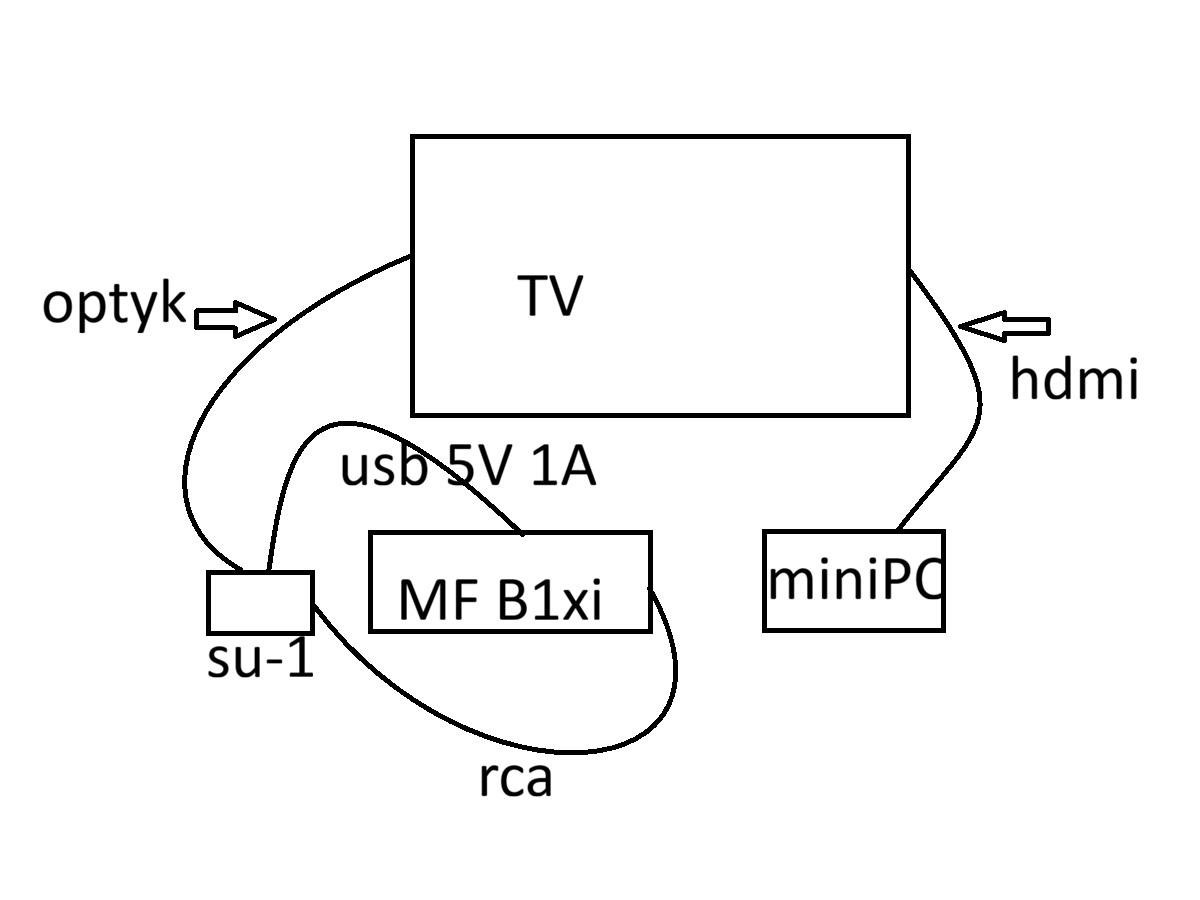

Wczoraj dotarły do mnie nowe zabawki, DAC SMSL SU-1 za którego pomocą chcę podpiąć nowy wzmacniacz Musical Fidelity B1xi do PCta. Ale po spięciu wszystkiego, brumi, szumi, trzaska z głośników. Mój system wygląda tak: Źródłem wszystkiego jest miniPC, z którego puszczam obraz na TV (HDMI), a dźwięki przez usb-dac do wzmacniacza. Do tej pory moje wzmacniacze (smsl al200, teac ai-303) miały wejście usb, problemu nie było. Przetestowałem wszystkie przewody RCA, USB, gniazda we wzmacniaczu i komputerze, zasilanie wszystkiego z jednej listwy, AMP z oddzielnego gniazdka, nic nie pomagało. @RoRo podsunął mi kilka dobrych pomysłów. Podpięcie smartfona do wzmacniacza przewodem jack 3.5 <> RCA nie powoduje żadnych problemów, jest cisza na gniazdach analogowych. Czyli to nie wzmacniacz jest wadliwy. Zacząłem zgłębiać dziś temat no i na 99% zrobił mi się w systemie ground loop gdzieś między SU-1 <> miniPC. Zakładam, że problemem jest to, iż DAC jest zasilany z PCta. Gdyż gdy SU-1 zasilam ze wzmacniacza (ma wyjście USB 5V 1A, czyli tyle ile wymaga DAC), to problemu nie ma, jest cisza. Z tym że jedyne gniazdo USB SU-1 jest wówczas zajęte i nie mam jak go wpiąć do komputera. (jak to wygląda obecne, załączam niżej schemat) Co ciekawe, SU-1 zupełnie poprawnie współpracuje z SMSL AL200. Zakładam, że w tym AMP uziemienie jest inaczej rozwiązane, toteż nie gryzie się z moim systemem jak Musical B1xi. Macie jakiś pomysł, jak tu pominąć TV w procesie przesyłania dźwięku? Może takie coś by wystarczyło? https://allegro.pl/oferta/izolator-szumow-petli-uziemienia-polaczenie-rca-profesjonalne-wspolne-uziemienie-15816823753

iFi iDefender+, warto jeszcze iSilencer+. Ogólnie to masakryczne połączenia, pc i tv to źródła zakłóceń.

Wczoraj dotarły do mnie nowe zabawki, DAC SMSL SU-1 za którego pomocą chcę podpiąć nowy wzmacniacz Musical Fidelity B1xi do PCta. Ale po spięciu wszystkiego, brumi, szumi, trzaska z głośników. Mój system wygląda tak: Źródłem wszystkiego jest miniPC, z którego puszczam obraz na TV (HDMI), a dźwięki przez usb-dac do wzmacniacza. Do tej pory moje wzmacniacze (smsl al200, teac ai-303) miały wejście usb, problemu nie było. Przetestowałem wszystkie przewody RCA, USB, gniazda we wzmacniaczu i komputerze, zasilanie wszystkiego z jednej listwy, AMP z oddzielnego gniazdka, nic nie pomagało. @RoRo podsunął mi kilka dobrych pomysłów. Podpięcie smartfona do wzmacniacza przewodem jack 3.5 <> RCA nie powoduje żadnych problemów, jest cisza na gniazdach analogowych. Czyli to nie wzmacniacz jest wadliwy. Zacząłem zgłębiać dziś temat no i na 99% zrobił mi się w systemie ground loop gdzieś między SU-1 <> miniPC. Zakładam, że problemem jest to, iż DAC jest zasilany z PCta. Gdyż gdy SU-1 zasilam ze wzmacniacza (ma wyjście USB 5V 1A, czyli tyle ile wymaga DAC), to problemu nie ma, jest cisza. Z tym że jedyne gniazdo USB SU-1 jest wówczas zajęte i nie mam jak go wpiąć do komputera. (jak to wygląda obecne, załączam niżej schemat) Co ciekawe, SU-1 zupełnie poprawnie współpracuje z SMSL AL200. Zakładam, że w tym AMP uziemienie jest inaczej rozwiązane, toteż nie gryzie się z moim systemem jak Musical B1xi. Macie jakiś pomysł, jak tu pominąć TV w procesie przesyłania dźwięku? Może takie coś by wystarczyło? https://allegro.pl/oferta/izolator-szumow-petli-uziemienia-polaczenie-rca-profesjonalne-wspolne-uziemienie-15816823753 -
