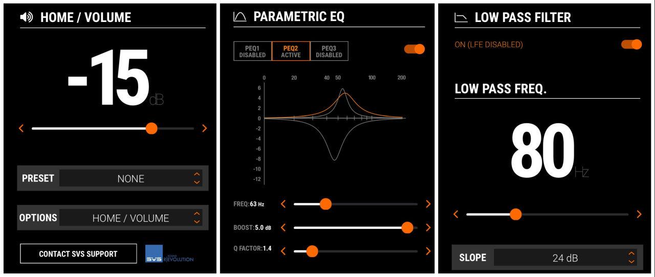

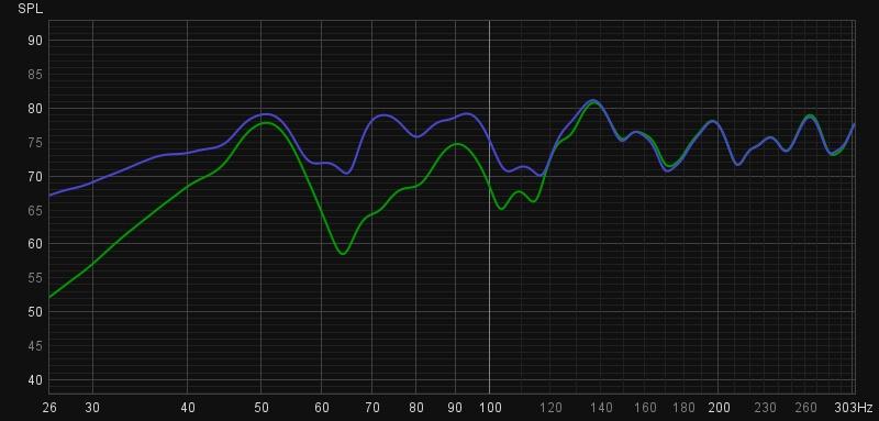

lpomis Napisano 7 listopada 2025 Napisano 7 listopada 2025 (edytowany) Testuję właśnie SVS SB-1000 PRO. To moje trzecie podejście do suba w stereo. Z RELem nie było sukcesów. Tym razem postawiłem na coś z aplikacją i możliwością indywidualnego dostrajania. Pierwsze wrażenia są obiecujące. Walczę z efektem SBIR. Już po godzinie udało mi się wyczarować coś takiego. ■ - bez suba ■ - z subem Samo zejście poniżej 50Hz stawiam na drugi plan. Nie zależy mi jakoś mocno na tym. Pokoik 11m² ma też swoje ograniczenia. Zobaczymy co z tego wyjdzie. Na razie się bawię Edytowano 7 listopada 2025 przez lpomis 5 1 Odpisz, cytując

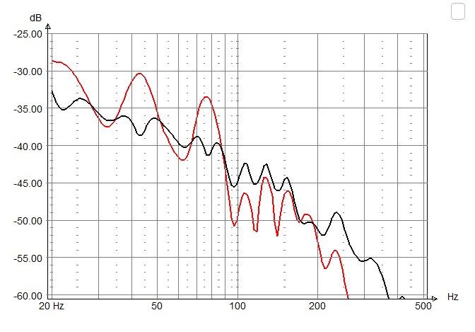

AudioTube Napisano 7 listopada 2025 Napisano 7 listopada 2025 Będę obserwował. Gdy zbliżysz się do tego wykresu i przebiegu/czarny kolor do 150Hz, to znaczy, że będziemy mogli porozmawiać sobie razem o referencyjnym basie. 1 Odpisz, cytując
lpomis Napisano 7 listopada 2025 Napisano 7 listopada 2025 (edytowany) Zupełnie inny komfort siedzieć na sofie, mieć odpaloną apkę do suba, wprowadzać zmiany i odsłuchiwać efekty "na żywo". Bez wstawania co minutę, bez przekręcania mało precyzyjnych pokręteł pozbawionych odpowiednich oznaczeń. Brawo SVS, zrobiliście to dobrze. To powinien być standard. Wstępnie, ustawienie centralne, pomiędzy wysuniętymi mocno od ściany kolumnami wypada u mnie najkorzystniej. Edytowano 7 listopada 2025 przez lpomis 3 Odpisz, cytując

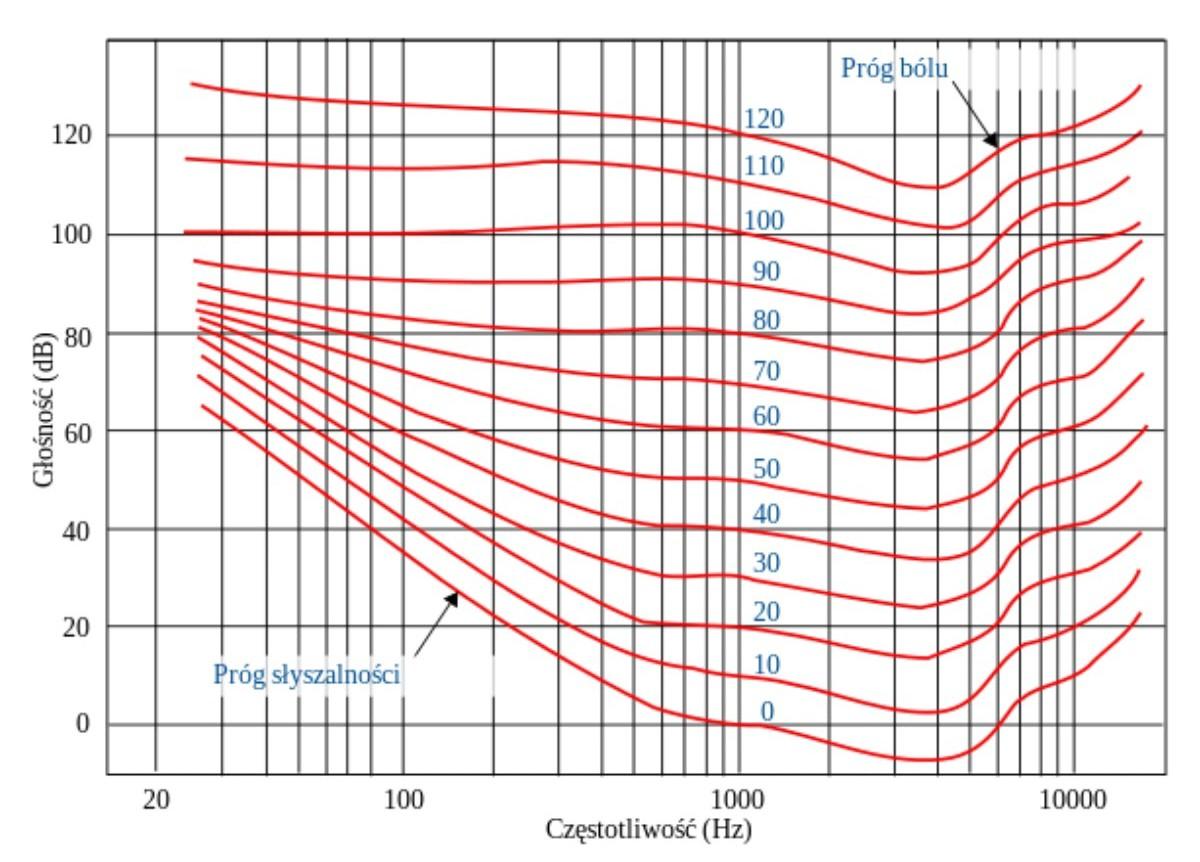

pairtick Napisano 7 listopada 2025 Napisano 7 listopada 2025 2 godziny temu, AudioTube napisał: Będę obserwował. Gdy zbliżysz się do tego wykresu i przebiegu/czarny kolor do 150Hz, to znaczy, że będziemy mogli porozmawiać sobie razem o referencyjnym basie. Z tym, że taka krzywa, to przy cichym słuchaniu. Odpisz, cytując

AudioTube Napisano 7 listopada 2025 Napisano 7 listopada 2025 5 minut temu, pairtick napisał: Z tym, że taka krzywa, to przy cichym słuchaniu. Przy głośnym, mega głośnym, średnio głośnym ustawiam zaprogramowane presety. Poza tym dwie gałki volume na Crown/używany za 700 złotych Jeśli tego za mało, to przy źródle-laptop, programowo wykonuje korekcję. Chciałbym przez to napisać/powiedzieć, że jest wiele dróg do Rzymu. Kłaniam się nisko Wojtkowi, że mu się chce i nie odpuszcza. Za jakiś czas tutaj będzie forum miłośników nie tylko świetnej „średnicy”/wokali, ale i pełnopasmowego czystego brzmienia. Bez wciskania kitu o kablach, r2r, tylko klasie A, monoblokach czy zbędnych sklejkach na ścianach czy stalaktytach na sufitach. 1 Odpisz, cytując

KrólKiczu Napisano 7 listopada 2025 Napisano 7 listopada 2025 3 godziny temu, AudioTube napisał: Adam, skąd "pomysł", że czarna kreska to wykres ukazujący "referencyjny bas"? Odpisz, cytując
Chyba Miro 84 Napisano 7 listopada 2025 Napisano 7 listopada 2025 2 godziny temu, lpomis napisał: Zupełnie inny komfort siedzieć na sofie, mieć odpaloną apkę do suba, wprowadzać zmiany i odsłuchiwać efekty "na żywo". Bez wstawania co minutę, bez przekręcania mało precyzyjnych pokręteł pozbawionych odpowiednich oznaczeń. Brawo SVS, zrobiliście to dobrze. To powinien być standard. Wstępnie, ustawienie centralne, pomiędzy wysuniętymi mocno od ściany kolumnami wypada u mnie najkorzystniej. Maxymalna korekta to ok 6dB? Odpisz, cytując

lpomis Napisano 7 listopada 2025 Napisano 7 listopada 2025 (edytowany) 1 godzinę temu, Chyba Miro 84 napisał: Maxymalna korekta to ok 6dB? Na plus tak. Zminusować możesz na 12dB. Ale zwróć uwagę na wykres, który wcześniej wstawiłem. Bas jest nieprzewidywalny. Tu coś dodasz, tam dodasz, gdzieś odejmiesz i nagle dziura zasypuje się o 10dB albo więcej. Te wartości, które są w zakładce "Parametric EQ" wstępnie wydają się być według mnie wystarczające. Brakuje mi jednak doświadczenia i nie chcę tutaj teoretyzować, przyjmować czegoś za pewnik. Uczę się, próbuję. Mikrofon, aplikacja, a następnie weryfikacja uszami. Co do jednego jestem przekonany - kluczowa jest sama lokalizacja suba w pokoju, o czym wspominałem już wcześniej. 2 godziny temu, majkel74 napisał: (jako były posiadacz SVS Ultra) I jak potoczyły się jego losy? Co się podobało, a co nie? Edytowano 7 listopada 2025 przez lpomis 1 Odpisz, cytując
AudioTube Napisano 7 listopada 2025 Napisano 7 listopada 2025 1 godzinę temu, KrólKiczu napisał: Adam, skąd "pomysł", że czarna kreska to wykres ukazujący "referencyjny bas"? Na wykresie nie ma innych głośników, tylko subwoofer. Bo o tym w tym wątku piszemy. Czerwona fajnie pokazuje gdzie i ile „dokuczają” mody. U niektórych podobno ich nie ma w ogóle. Czarna po korekcji. Woofer gra do 80Hz, poniżej przewagę ma subwoofer. Referencyjny kawałek pasma, zerknij jakie tam są różnice/dB. Poza tematem. Krzywa tego wykresu nie ma nic wspólnego z izofonicznymi. One określają działanie ucha przy różnych SPL. 2 Odpisz, cytując
