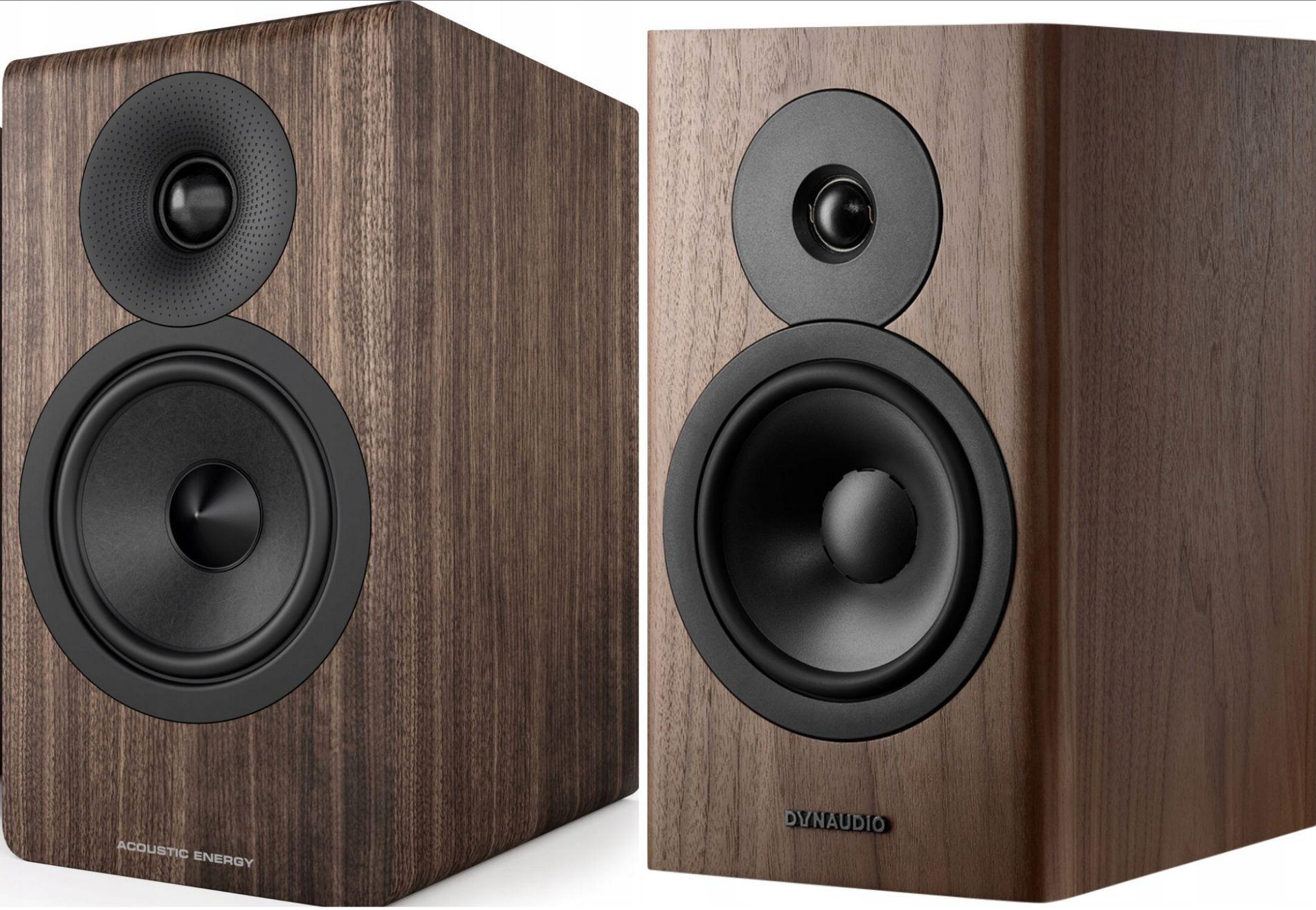

lpomis Napisano 29 września Autor Napisano 29 września Wizualnie bardzo mocno przypominają mi Dynaudio z serii Evoke. 4 Odpisz, cytując
kaczadupa Napisano 29 września Napisano 29 września 1 godzinę temu, lpomis napisał: Wizualnie bardzo mocno przypominają mi Dynaudio z serii Evoke. To zły omen. Evoke 10 były rozczarowaniem. Odpisz, cytując

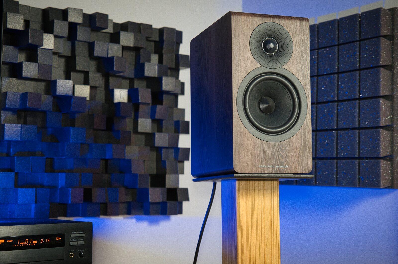

lpomis Napisano 29 września Autor Napisano 29 września 2 godziny temu, maciek72 napisał: Co , będzie je zasilać ? Jakie źródło Wzmacniacz: Rega Elex-R, DAC: Chord Mojo 2, źródło: PC zbudowany z myślą o audio, Yamaha CDX-1060, ale wleci też drapak Rega Planar 3 z wkładką Exact. 2 godziny temu, maciek72 napisał: Jaki metraż pokoju , jaka odległość odsłuchu ? Pomieszczenie niewielkie - 11m², zaadaptowane akustycznie, pogłos ~0.3ms. Kolumny odstawione od ściany na ~100cm, baza ~190cm, odległość ~180cm. Sprawdzałem kilka wariantów i tak wypada najkorzystniej. Pozostałe kwestie poruszę w pełnym opisie 1 Odpisz, cytując

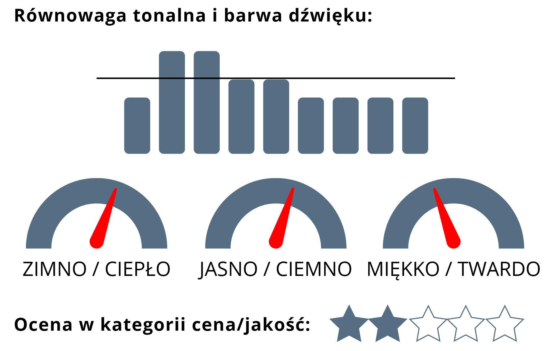

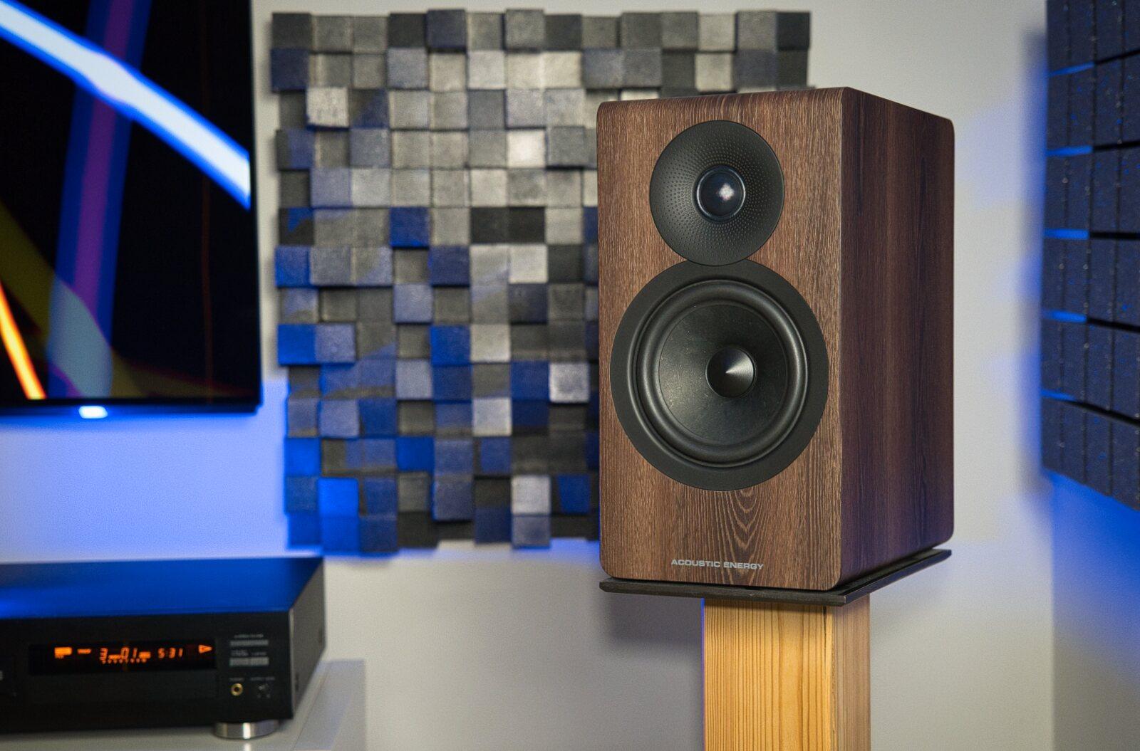

lpomis Napisano 30 września Autor Napisano 30 września (edytowany) Dobra, to lecimy, nie ma co przedłużać. Wykonanie Jest dobrze. Atrakcyjnie zaokrąglone krawędzie, fornir o ładnym odcieniu, dobre spasowanie przetworników, brak widocznych śladów montażu, kleju czy innych mniejszych niedoskonałości, które w obecnych czasach zdarzają się coraz częściej. Budżetowe terminale - tutaj niestety oszczędzono. Ładne i nowocześnie wyglądające maskownice. Brzmienie Nie ma tu akustycznej energii. Chyba, że rozumieć przez nią poluzowanie i rozdmuchanie niskich częstotliwości w średnim i wyższym podzakresie. Praca bas refleksu jest tak ordynarna i prymitywna, że umieściłbym go w gronie TOP 10 najbardziej dmuchających i zniekształcających brzmienie kolumn, jakie słyszałem. Nie jest to może jeszcze suszarka jak w np. Dynaudio Emit M20 czy System Audio Legend 5.2, ale jest blisko. Kolejny przykład niewielkiego monitora, którego zestrojono tak, aby siłował się na zrobienie czegoś, czego fizycznie nie jest po prostu w stanie. Nie pomogło tu jeżdżenie po pokoju, odstawianie od ścian na metr czy więcej. Nie pomógł też odsłuch w bliskim polu. Ten typ tak ma i już. Sam bas odbieram przez to jako przerysowany, z chęciami do bycia sprężystym i nadającym rytm - bez powodzenia. Rozciągnięcie dołu ciężko nawet ocenić przez wspomniany efekt "wooof wooof". Tony średnie nie należą do najbardziej klarownych. Są nieco przybrudzone, zduszone. Brakuje im swobody w wybrzmieniach, mogłyby być nieco bardziej otwarte i ustawione wyżej w balansie tonalnym. Wyższy podzakres jest ewidentnie osłabiony. Sprzyja to długim odsłuchom, nie jest krzykliwie. Męskie wokale mają dość sporą masę, natomiast damskim brakuje bliskości i świeżości. Soprany bardzo przypominają mi te z podłogowego modelu AE509. Są ładnie zszyte ze środkiem pasma i tworzą płynne przejście. Delikatnie soczyste, delikatnie wygładzone, ale i odrobinę zapiaszczone, wybaczające, nieinwazyjne, oszczędne. Jeśli ktoś miał okazję słuchać tych w Polk Audio Reserve R100 - to ten kierunek. AE300² grają dość ciasno i w skupiony sposób. Dźwięk kiepsko odrywa się od kolumn, jest raczej w nich zamknięty. Źródła pozorne to bardziej plamy niż precyzyjnie zarysowane instrumenty. Wszelkie zjawiska przestrzenne wypadają co najwyżej przeciętnie. Podsumowanie No i co? No i bieda panie, bieda. Zawiodłem się. Zachwyty serwisu What Hi-Fi czy kanału A British Audiophile nad tymi kolumnami wydają mi się kompletnie niezrozumiałe, a ich porównania do B&W serii 600 absolutnie nietrafione. Małe Acoustic Energy w niczym nie błyszczą, w niczym nie są wybitne, daleko im nawet do typowych średniaków. Cena ~3700zł to żart w stosunku do tego co oferują. Trudno nie odnieść wrażenia, że to przykład coraz częściej spotykanej bylejakości w świecie audio. Edytowano 30 września przez lpomis 13 Odpisz, cytując

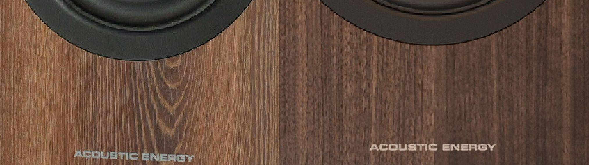

Kraft Napisano 30 września Napisano 30 września 25 minut temu, lpomis napisał: Wykonanie Jest dobrze. Atrakcyjnie zaokrąglone krawędzie, fornir o ładnym odcieniu, Jesteś pewien, że to fornir, a nie folia? Odpisz, cytując
lpomis Napisano 30 września Autor Napisano 30 września (edytowany) 42 minuty temu, kaczadupa napisał: Może jeszcze trzeba je rozruszać? To są kolumny po zwrocie. Trochę już pograły. Jestem zdania, że jak mają się drastycznie zmienić po magicznych 500 audiofilskich godzinach to niech grają nimi tyle w fabryce i dopiero pakują do sprzedaży 41 minut temu, Rafał S napisał: Masz możliwość posłuchania jeszcze z jakimś innym piecykiem? Jak oceniasz - miałyby szansę wypaść z czymś innym choć trochę lepiej? Nie wiem i… nie wiem. Nie mam aktualnie możliwości sprawdzenia ich z czymś innym. 29 minut temu, Kraft napisał: Jesteś pewien, że to fornir, a nie folia? Available finishes: Real wood walnut veneer, or matte black and white with silk-touch texture - fragment tekstu z broszur producenta Jeśli to folia to dałem się nabrać. Temat do zweryfikowania. Dzięki za czujność. /edit @Kraft Na dwóch kolumnach zauważalne jest minimalne przesunięcie słojów. W fotkach z innych materiałów i recenzji ich struktura ewidentnie różni się od siebie. Fronty wyglądają inaczej niż te, które grają u mnie. Widać to w szczególności pod wooferem. Edytowano 30 września przez lpomis Odpisz, cytując
