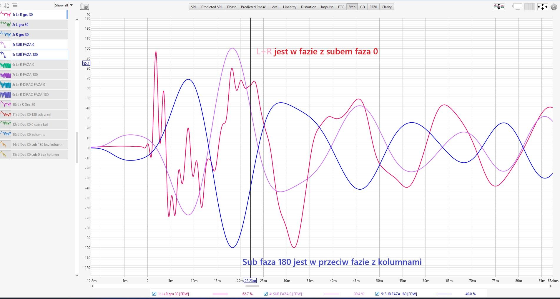

tomek4446 Napisano 30 grudnia 2025 Autor Napisano 30 grudnia 2025 1 godzinę temu, Adi777 napisał: AcouScreen PET wydaje się być spoko. Idziesz w design @MariuszZ , @lpomis poprzestawiałem paczki , cały dzień wczoraj ustawiałem suba , pojeździł trochę po pokoju i wg. mnie nic mądrzejszego na ten czas nie wymyślę. Rezultat moich działań w załączniku. Dwa pomiary bez filtrów , jeden z ustawieniem fazy w subie na "0" , drugi faza "180". To samo z pomiarem przy włączonym Diracu. Co mogę jeszcze poprawić ? POMIAR 1 30.12.25.mdat Odpisz, cytując
lpomis Napisano 30 grudnia 2025 Napisano 30 grudnia 2025 (edytowany) @tomek4446 no i jednak faza 0/180° coś tam zmienia. Nie rozumiem trochę, dlaczego Dirac tak dziwnie się zachował i wywalił duże podbicie na 74Hz przy 0°. Gdyby nie to, SPL wyglądałoby fajnie. Próbowałeś obniżyć crossover na subie? Ciężko mi coś doradzić. Tu trzeba Mariusza. A jak odbierasz na ucho wersję 0 i 180° z Dirac? Co się stanie jak zmniejszysz nieco Volume na subie przy 180°? Ile klików masz teraz ustawione? 3 godziny temu, Adi777 napisał: AcouScreen PET wydaje się być spoko. Raczej dałbym sobie z tym spokój. Wygląda może i fajnie, ale to tylko 9mm grubości. Jeśli muszą być koniecznie mobilne, to te będą o wiele bardziej wydajne, zadziałają na szersze pasmo - https://www.mega-acoustic.pl/sklep/fibermobile/?v=288404204e3d Edytowano 30 grudnia 2025 przez lpomis Odpisz, cytując
tomek4446 Napisano 30 grudnia 2025 Autor Napisano 30 grudnia 2025 31 minut temu, lpomis napisał: Ile klików masz teraz ustawione? Zaszalałem ! 9 klików ! Ale zjechałem crossouverem. nie wyłapuje różnicy w fazie i to jest dziwne , ale tak jest. Głośność jest ok. przerobiłem kolejne 100 utworów i nigdzie sub się nie wybija. Mój ostatnio ulubiony utwór https://www.youtube.com/watch?v=01G424xPgHk 39 minut temu, lpomis napisał: Nie rozumiem trochę, dlaczego Dirac tak dziwnie się zachował i wywalił duże podbicie na 74Hz przy 0°. wg. mnie to wynika z krzywej DL , podbiła bas na 30 Hz o 7,5 dB. ale próbowałem już spłaszczyć i słuchać się wtedy nie da. Odpisz, cytując
MariuszZ Napisano 30 grudnia 2025 Napisano 30 grudnia 2025 3 godziny temu, lpomis napisał: Nie rozumiem trochę, dlaczego Dirac tak dziwnie się zachował i wywalił duże podbicie na 74Hz przy 0°. Gdyby nie to, SPL wyglądałoby fajnie Wg mnie Tomek nie powinien zajmować się przypadkiem gdy sub gra w przeciwfazie z kolumnami czyli w tym położeniu prawdopodobnie 0. Sens korekt jest tylko gdy faza będzie zgodna, a i tak tylko w przybliżeniu bo dokładnie to należałoby pomierzyć osobno kolumny i suba, sprawdzić różnicę i dobrać opóźnienie. Tak dopasowany zestaw kolumn i suba można traktować dirakiem. Inaczej to jest trochę bez sensu. Nie znam algorytmu DL ale zapewne na podstawie pomiarów określa fazę i gdy jest niezgodna i tak ją próbuje korygować więc ma pod górkę i algorytm wyrzuca głupoty bo przecież sub jest tylko poniżej f odcięcia, a gdy w przeciw fazie, niezgrany czasowo z kolumnami to już czary mary, algorytm DL może próbuje jeszcze coś korygować ale co? Kolumny? Suba? To taki miszmasz gdzie trochę ustawiamy ręcznie na subie, a trochę automatem poprzez diraca. Żeby Dl zadziałał poprawnie to sub musi być dokładnie zgrany z kolumnami. Nie korygowałbym DLem jeżeli nie ma zgrania suba z kolumnami. W tym tuto OCA pokazuje o co chodzi ze zgraniem suba z kolumnami. Wydaje sie dość skomplikowane, ale po dokładnym przeanalizowaniu da się ogarnąć. Może są jakieś automatyczne sposoby wykorzystania DL do zgrania suba z kolumnami, ale ja nie wiem tego bo nie używam. Pozdrawiam. M 1 Odpisz, cytując

KrólKiczu Napisano 30 grudnia 2025 Napisano 30 grudnia 2025 (edytowany) @MariuszZ, a czy na podstawie którejś z zakładek w REW, można określić czy subwoofer jest dobrze zgrany z kolumnami? Edytowano 30 grudnia 2025 przez KrólKiczu 1 Odpisz, cytując

MariuszZ Napisano 30 grudnia 2025 Napisano 30 grudnia 2025 1 godzinę temu, KrólKiczu napisał: na podstawie którejś z zakładek w REW, można określić czy subwoofer jest dobrze zgrany z kolumnami? Podałem wcześniej linka do tuto OCA. Czy jest ogólna zgodność można sprawdzić REWem mierząc osobno kolumnę i osobno suba, ale takie zgranie to słychać na ucho od razu. Póżniej w zakładce Overlays sprawdzasz Step Response. Faza zgodna to SR się pokrywa, niezgodna będzie odwrócony jeden przebieg SR jak na obrazku. Przy pomiarze ustaw do 300Hz sweepa. Wystarczy. No jeszcze kwestia pomiaru osobno suba. Tu trzeba zakombinować w zależności jak podłączone są kolumna z subem. U mnie wystarczy przewody kolumny poodłączać na czas pomiaru, a zostawić suba pod wzmacniaczem. Podobnie można sprawdzać czy kolumna L i P są zdodne co do fazy. SR sprawdzasz dla osobnych kanałów i wszystko od razu widać. Dla rozkminek pomiary REWem L+P, L , Sub faza 0, sub faza 180 do 500Hz. Z ciekawości sweepnąłem przed chwilą Pozdrawiam. M sub faza.mdat 3 Odpisz, cytując
tomek4446 Napisano 30 grudnia 2025 Autor Napisano 30 grudnia 2025 3 minuty temu, MariuszZ napisał: Póżniej w zakładce Overlays sprawdzasz Step Response. Dzięki , mikrofon cały czas , czy mierzę kolumny czy suba umieszczony w miejscu odsłuchu ? @Wing0 a to drugie nagranie które katuje od dwóch dni https://www.youtube.com/watch?v=7niqR5Xg6Vg Odpisz, cytując
MariuszZ Napisano 30 grudnia 2025 Napisano 30 grudnia 2025 5 minut temu, tomek4446 napisał: mikrofon cały czas , czy mierzę kolumny czy suba umieszczony w miejscu odsłuchu ? Tak Odpisz, cytując
tomek4446 Napisano 30 grudnia 2025 Autor Napisano 30 grudnia 2025 @MariuszZteż sweepnąłem i chyba wychodzi faza 180 suba . Proszę o potwierdzenie. POMIAR FAZY 30.12.25.mdat Odpisz, cytując

tomek4446 Napisano 30 grudnia 2025 Autor Napisano 30 grudnia 2025 14 minut temu, tomek4446 napisał: też sweepnąłem i chyba wychodzi faza 180 suba . Kurna , przyjżałem się bliżej i jednak faza na subie "0" wygląda lepiej. @Mprezi powiem Ci tak. Subwoofer w systemie stereo to pot , krew i łzy. Ustawienie tego ustrojstwa, aby nie psuł tego co już osiągnęliśmy łatwe nie jest. Ja po miesiącu zmagań jestem na początku drogi. 1 Odpisz, cytując
KrólKiczu Napisano 30 grudnia 2025 Napisano 30 grudnia 2025 1 godzinę temu, MariuszZ napisał: Podałem wcześniej linka do tuto OCA. Czy jest ogólna zgodność można sprawdzić REWem mierząc osobno kolumnę i osobno suba, ale takie zgranie to słychać na ucho od razu. Póżniej w zakładce Overlays sprawdzasz Step Response. Faza zgodna to SR się pokrywa, niezgodna będzie odwrócony jeden przebieg SR jak na obrazku. Przy pomiarze ustaw do 300Hz sweepa. Wystarczy. No jeszcze kwestia pomiaru osobno suba. Tu trzeba zakombinować w zależności jak podłączone są kolumna z subem. U mnie wystarczy przewody kolumny poodłączać na czas pomiaru, a zostawić suba pod wzmacniaczem. Podobnie można sprawdzać czy kolumna L i P są zdodne co do fazy. SR sprawdzasz dla osobnych kanałów i wszystko od razu widać. Dla rozkminek pomiary REWem L+P, L , Sub faza 0, sub faza 180 do 500Hz. Z ciekawości sweepnąłem przed chwilą Pozdrawiam. M sub faza.mdat 4.39 MB · 6 downloads Nie wiem czy sam potrafił bym wyciągnąć wnioski z tych pomiarów. Same kolumny mierzyłem niejednokrotnie ale suba jeszcze nigdy. Pewnie kiedyś zmierzę. Generalnie wychodzę z audiofilskiego założenia, że skoro NA UCHO 😉 nie potrafię określić gdzie kończy się subwoofer a zaczynają monitory a dźwięk sprawia mi frajdę, to wszystko jest ok. Pozdrawiam 9 minut temu, Mprezi napisał: Rezygnuje przy tym z mojego naima jako piecyk. Nie musisz z niczego rezygnować. Rela podłączasz pod terminale głośnikowe we wzmacniaczu. W przypadku Naima trochę to upierdliwe, ale do zrobienia. 3 minuty temu, tomek4446 napisał: Ja po miesiącu zmagań jestem na początku drogi To dopiero miesiąc 😁? 3 1 Odpisz, cytując
