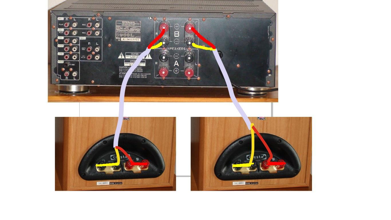

MAreve Napisano 7 marca 2014 Autor Udostępnij Napisano 7 marca 2014 Zawczasu dowiem się jak podłączyć ten sprzęcik , teraz będę podłączał głośniki na dwa kable , wcześniej próbowałem na cztery i wiem jak podłączyć , ale jak podłączyć dwa to nie ma pojęcia.Zdjęcie podglądowe , proszę o dorysowanie żółtym oznaczyłem czarny dla lepsze widoczności. Odpisz, cytując Link do komentarza Udostępnij na innych stronach More sharing options...
zieluwid Napisano 7 marca 2014 Udostępnij Napisano 7 marca 2014 Nic nie trzeba rysować. 1. Obojętnie, sekcja A, lub sekcja B (WYBIERZ JEDNĄ Z NICH, JEDNĄ !!!). 2. Masz tam kanał L=LEFT i R=RIGHT.3. Kolumnę z lewej strony podłączasz do LEFT (kolorami, jak w kolumnie, czarny do czarnego, czerwony do czerwonego).4. Kolumnę z prawej strony opdłączasz do RIGHT (kolorami, jak w kolumnie, czarny do czarnego, czerwony do czerwonego)Działa !Edit : Dla pewności : Odpisz, cytując Link do komentarza Udostępnij na innych stronach More sharing options...
MAreve Napisano 7 marca 2014 Autor Udostępnij Napisano 7 marca 2014 I właśnie tak bym podłączył dzięki za rozrysowanie Będę musiał końcówki obrać z izolacji bo są za krótkie , i jeden plus zaizolować bo jest delikatnie nacięty. Odpisz, cytując Link do komentarza Udostępnij na innych stronach More sharing options...
Angel Napisano 7 marca 2014 Udostępnij Napisano 7 marca 2014 A najlepiej kabelki od strony kolumn odizoluj więcej i przepuść przez dwa zaciski a zworki (blaszki) wyjmij. Jak to zrobić narysowałem.I pamiętaj jak idą napisy na kablu (kończą się od strony kolumn). Z tej strony odizoluj więcej. Odpisz, cytując Link do komentarza Udostępnij na innych stronach More sharing options...

MAreve Napisano 8 marca 2014 Autor Udostępnij Napisano 8 marca 2014 Pff .. pojutrze , masz rację !:DKable do głośników podłączone, kilka zdjęć podglądowych: Odpisz, cytując Link do komentarza Udostępnij na innych stronach More sharing options...

Angel Napisano 10 marca 2014 Udostępnij Napisano 10 marca 2014 Końcówki może i wyglądają "profesjonalniej", ale to nie znaczy, że tak dobrze wpłyną na dźwięk. Ja też proponuję abyś to tak zostawił. Pamiętaj o tym tylko by raz na jakiś czas dokręcić (z czuciem) zaciski, bo mogą się luzować. Odpisz, cytując Link do komentarza Udostępnij na innych stronach More sharing options...
pacio94 Napisano 10 marca 2014 Udostępnij Napisano 10 marca 2014 Czy ta płytka, do której są mocowane zaciski na kable w kolumnach jest plastikowa? Pytam, bo jeśli jest metalowa to nie możesz tego tak zostawić, bo się może znowu zewrzeć... Odpisz, cytując Link do komentarza Udostępnij na innych stronach More sharing options...
zieluwid Napisano 10 marca 2014 Udostępnij Napisano 10 marca 2014 Raczej to plastik, ale upewnić się nie zaszkodzi. Odpisz, cytując Link do komentarza Udostępnij na innych stronach More sharing options...
MAreve Napisano 10 marca 2014 Autor Udostępnij Napisano 10 marca 2014 Ta czarna płytka jest plastikowa, dla pewności: Odpisz, cytując Link do komentarza Udostępnij na innych stronach More sharing options...
zieluwid Napisano 10 marca 2014 Udostępnij Napisano 10 marca 2014 Więc nie ma ryzyka. Odpisz, cytując Link do komentarza Udostępnij na innych stronach More sharing options...
