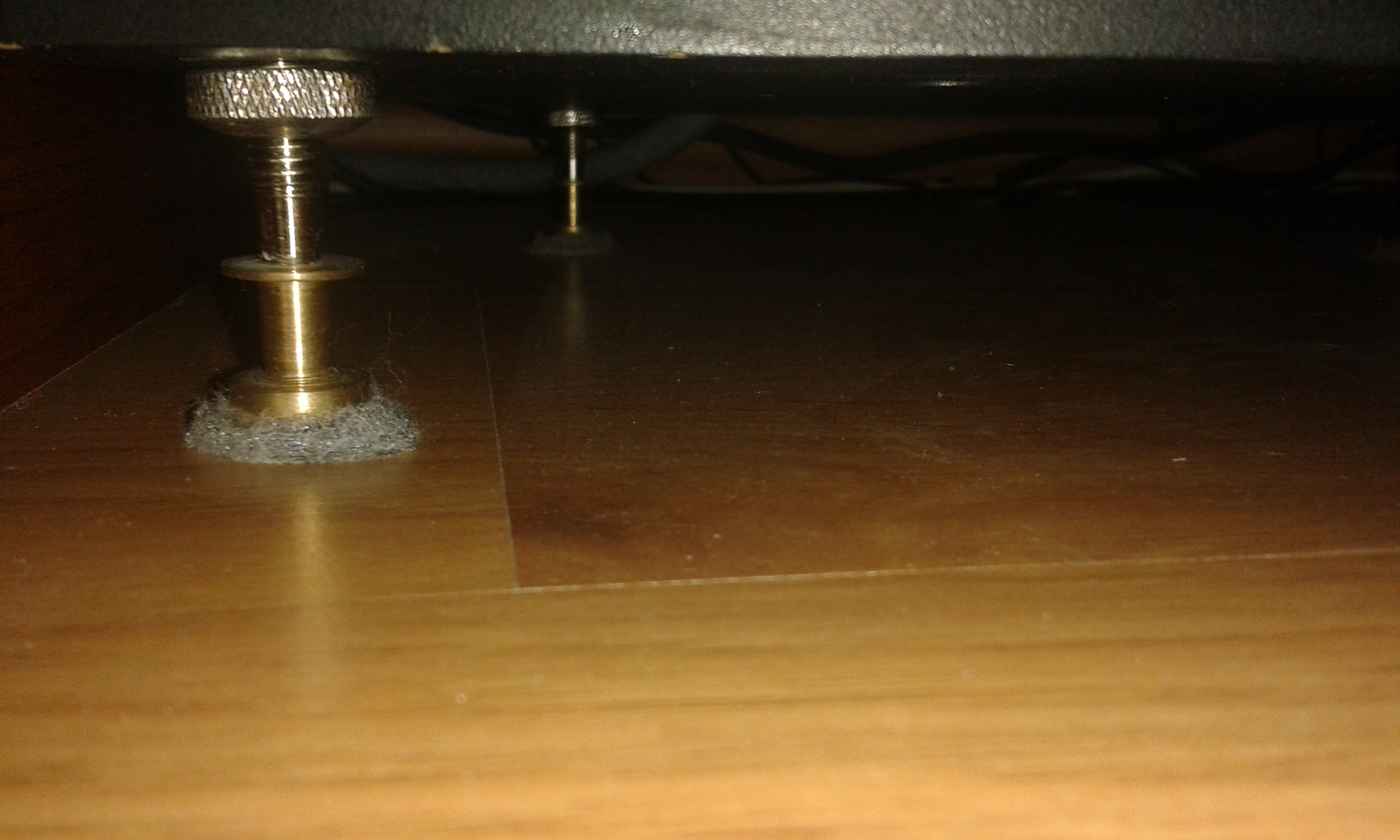

michalwronki Napisano 3 marca 2016 Napisano 3 marca 2016 Cały czas miałem kino domowe i nie wiedziałem że, z tematem stereo jest tak ciężko wyrosłem już chyba z łupaniny, mniej dla siebie a dla sąsiadów i teraz dążę raczej do perfekcji. Wiem, że dopiero jestem ciut za startem. Muszę ruszyć pacyną i pomyśleć nad czymś z mosiądzu. Na razie wymyśliłem coś takiego ale to jest dopiero 1 cm Za chwile wkleję fotkę Odpisz, cytując

RoRo Napisano 3 marca 2016 Napisano 3 marca 2016 Michalwronki,jak zmniejszysz rozmiar fotek, to uda Ci się zamieścić kilka fotek w jednym poście (a przy okazji będą się szybciej otwierały na urządzeniach mobilnych)...PozdrawiamPS. Co to za "wynalazek" dałeś pod kolumnę? Odpisz, cytując

michalwronki Napisano 4 marca 2016 Napisano 4 marca 2016 Cytat PS. Co to za "wynalazek" dałeś pod kolumnę? Są to takie mosiężne tulejki w nich otwór podklejone filcem no i nasadzone na nie kolumny z kolcami. Poprostu stoją troszkę wyżej. Pozdrawiam Odpisz, cytując
