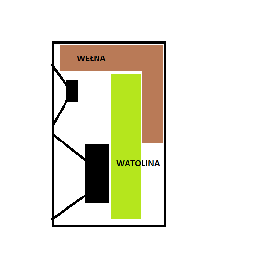

orzelek Napisano 17 września 2016 Autor Napisano 17 września 2016 Walki z sybilantami ciąg dalszy... w tym celu zacząłem bawić się z wygłuszeniem kolumn. Wcześniej kolumna była wytłumiona kawałkiem watoliny (grubości 5 cm) wyciętej na wielkość kolumny. Ja dodałem do tego wełnę mineralną w foli, którą umieściłem w górnej części kolumny, tak aby możliwie tłumiła tylko wysokie dźwięki. Efekt jest taki, że średnica ożyła, dźwięk stał się tak jakby poukładany, słuchając muzyki tylko instrumentalnej jestem bardzo zadowolonej, chociaż czuć, że jeszcze tej góry jest za dużo. Natomiast podczas odsłuchu wokalu sybilanty upierdliwie się uwidaczniają. Właściwie to do niczego nie mogę się przyczepić, czuć że wokal jest pełny, tylko te cholerne sybilanty psują odsłuch, szczególnie przy głośniejszym słuchaniu.Po zajrzeniu do środka kolumny chyba wytropiłem przyczynę syczenia. Według mojej opinii syczenie powoduje zastosowany tam głośnik wysokotonowy, który jest zwykłym piezakiem. Poczekam jeszcze na waszą opinię ale według mnie to właśnie poszarpane pasmo przetwornika piezoelektrycznego może powodować, że sybilanty są podkreślane. W takiej sytuacji jedyne co nasuwa mi się na myśl to wymiana piezaka na głośnik dynamiczny. Domyślam się, że jest to bezsensowne bo należałoby przeprojektować zwrotnicę i lepiej po prostu poszukać nowych kolumn, chociaż może... ?A może głośniki z biegiem lat straciły swoje właściwości i pomogłaby wymiana na nowe. Może są na rynku przetworniki piezoelektryczne, które dadzą dobrej jakości wyokie tony ?https://www.youtube.com/watch?v=G_klKIMigKA - powiedzcie mi, czy na waszych sprzętach też słychać te nieznośne syczenie ? chodzi mi o te melorecytowane części utworu, nie refren Dodaję jeszcze zdjęcie z wnętrza kolumny, może to coś Wam powie. Odpisz, cytując
Angel Napisano 17 września 2016 Napisano 17 września 2016 Być może z biegiem lat coś w głośnikach lub zwrotnicy się zestarzało i nie osiąga już takich parametrów jak powinno.Wymiana głośnika na inny, to jest jakby konstruowanie nowej kolumny. A bardziej loteria. Uda się albo nie. Bo rzeczywiście trzeba by zmienić coś w zwrotnicy. Albo po prostu zamiast inwestować w głośniki i jakieś poprawki sprzedaj te kolumny i rozejrzymy się za innymi. To wydaje mi się lepszym rozwiązaniem. Odpisz, cytując
