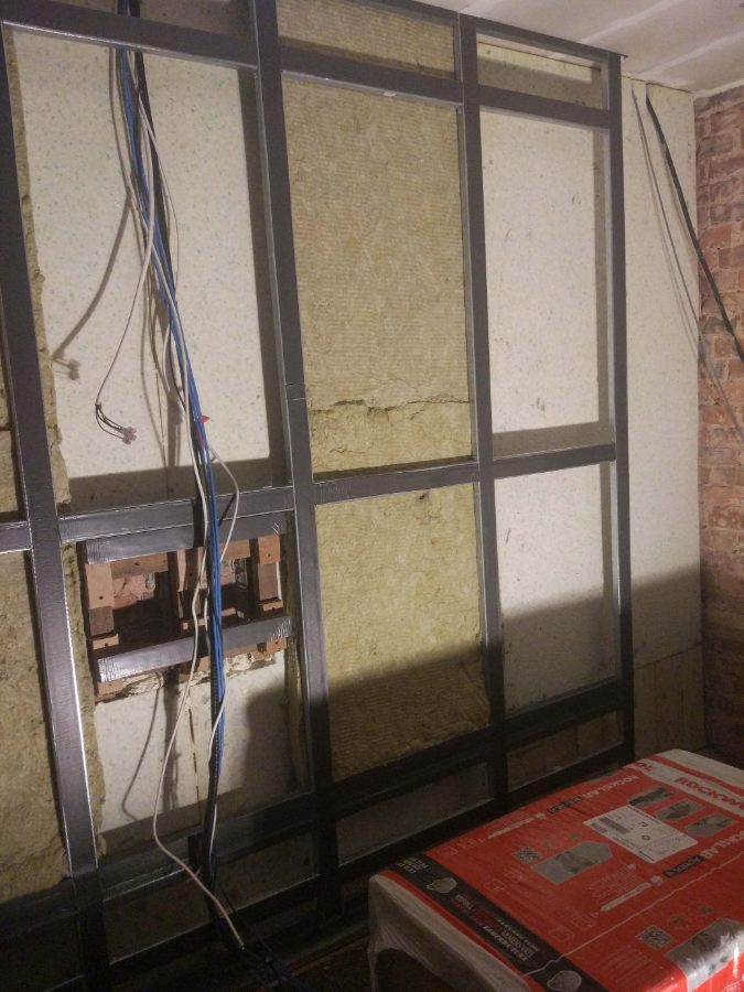

Butler Napisano 2 czerwca 2022 Udostępnij Napisano 2 czerwca 2022 (edytowany) Mieszkam w domu, ale to bliźniak. Na ściany - w tym jedną graniczącą z sąsiadem - przykleiłem pianę akustyczną 4cm z 3mm podbitką z gumy, na to stelaż na suchą zabudowę wypełniony 70/100/200cm wełną (zależnie od ściany bo miałem pomiary gdzie dać więcej a gdzie mniej) i na to regips perforowany. Do zera nie wycisza, ale zdecydowanie to była dobra inwestycja. https://www.artbud.pl/pl/p/Mata-akustyczna-wyciszajaca-ACCORUB-200-x-100-cm-grubosc-od-1-10-cm-Isola/39643 https://soundsolutions.pl/pl/p/Pianka-akustyczna-140-kgm3-4-cm-/85 Edytowano 2 czerwca 2022 przez Butler Odpisz, cytując Link do komentarza Udostępnij na innych stronach More sharing options...
