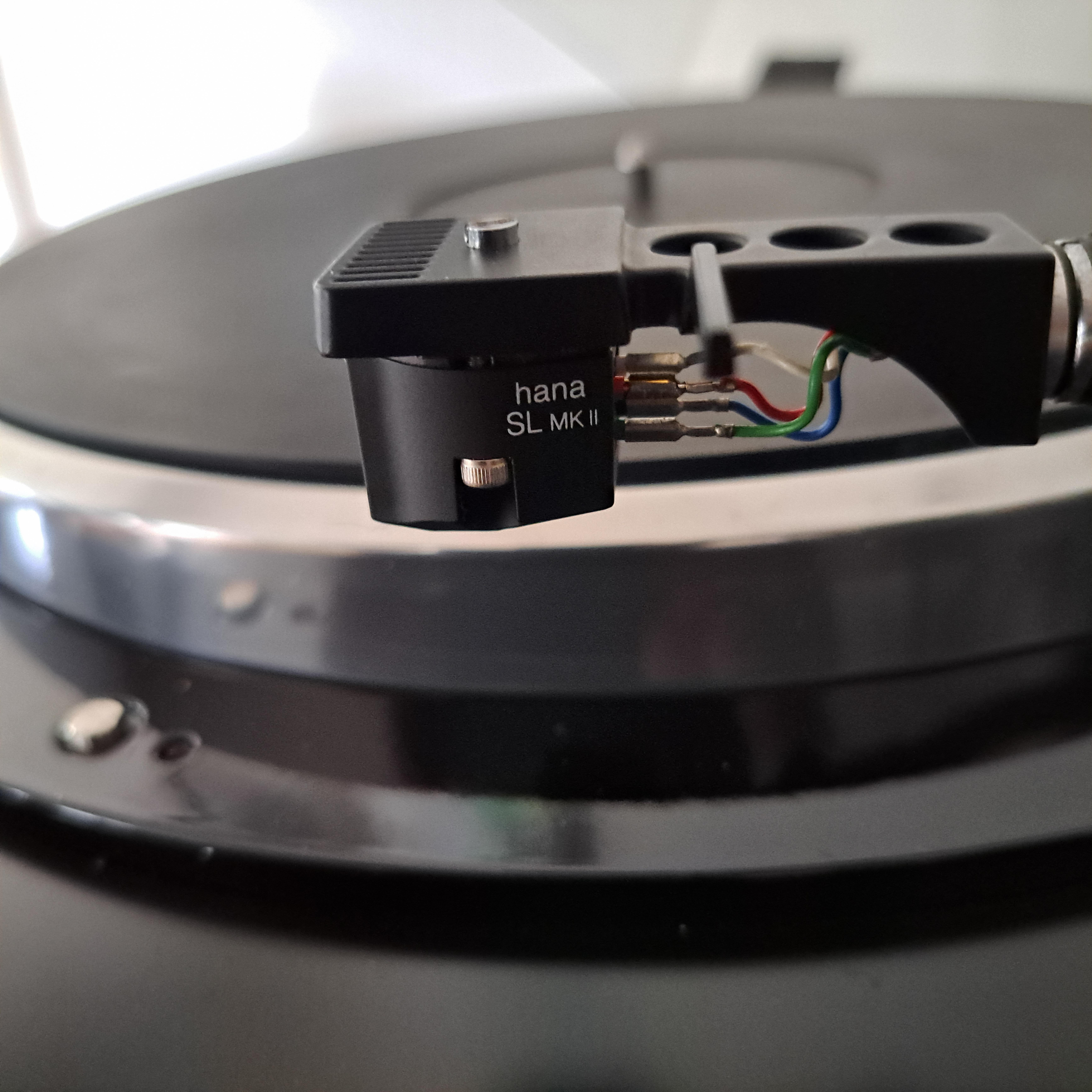

wtsz Napisano 23 maja Napisano 23 maja Po czterech miesiach zawisła nowa Hana sl mk2 od @Audio Autonomy na Pioneerze Pl50Lii . Jeszcze headshell i trochę poprawek. Płyta testowa hifi news oprócz nr 9 na słuch ok. Zobaczymy w niedalekiej przyszłości jak z audiacity. Przeszedłem kawał drogi, która sprawila mi ogromną przyjemność w dość krótkim czasie. Uprzedzam jednak tych co myślą, że kupią gramofon zagranicą tanio i sami sobie zrobia high-endowy sprzęt to czeka ich wielkie rozczarowanie. Bez pomocy i wskazówek od @Audio Autonomy droga prowadzilaby donikąd. Wkladki od @Audio Autonomy polecam kupować, szybko, pewnie i bardzo dobra cena. Pozdrawiam serdecznie Pana Grzegorza. P.s. Podziękowania także dla Pana Przemka (prawie mojego sąsiada) za części i wymianę doświadczeń. 3 2 Odpisz, cytując

tomek4446 Napisano 23 maja Napisano 23 maja 3 godziny temu, wtsz napisał: Płyta testowa hifi news oprócz nr 9 na słuch ok. Co się dzieje , nr.9 to ścieżka tortur dla igły / 300 Hz ; + 18 dB dwa kanały/, ale do przejścia. U mnie zadziałało pokombinowanie z antyscatingiem. Odpisz, cytując
wtsz Napisano 24 maja Napisano 24 maja 14 godzin temu, tomek4446 napisał: Co się dzieje , nr.9 to ścieżka tortur dla igły / 300 Hz ; + 18 dB dwa kanały/, ale do przejścia. U mnie zadziałało pokombinowanie z antyscatingiem. Nie wiem jeszcze. Zaleję Q-Duming i jeszcze raz wszystko sprawdzę w ustawieniach. Rezonans mam w okolicach 8, 7. Ja rzuciłem robotę jak kurier przywiózł paczkę. Wgram Audiacity i wtedy spokojnie sieczabiore za ustawienie. Jeszcze dylemat headshell ok.3-4 stówy, trochę poprawi rezonans lub ramie grafitowe, ktore pasuje prawie idealnie 6 stów. Odpisz, cytując
wtsz Napisano 24 maja Napisano 24 maja 19 godzin temu, tomek4446 napisał: Co się dzieje Miałeś rację, bez problemu po ustawieniu antyskaingu. 1 Odpisz, cytując
tomek4446 Napisano 24 maja Napisano 24 maja @wtsz powszechnie się podaje , że wartość antyscatingu winna odpowiadać sile nacisku. Nie do końca tak jest , jak właśnie udowadnia płyta testowa. Fajnie , że się udało. Odpisz, cytując
