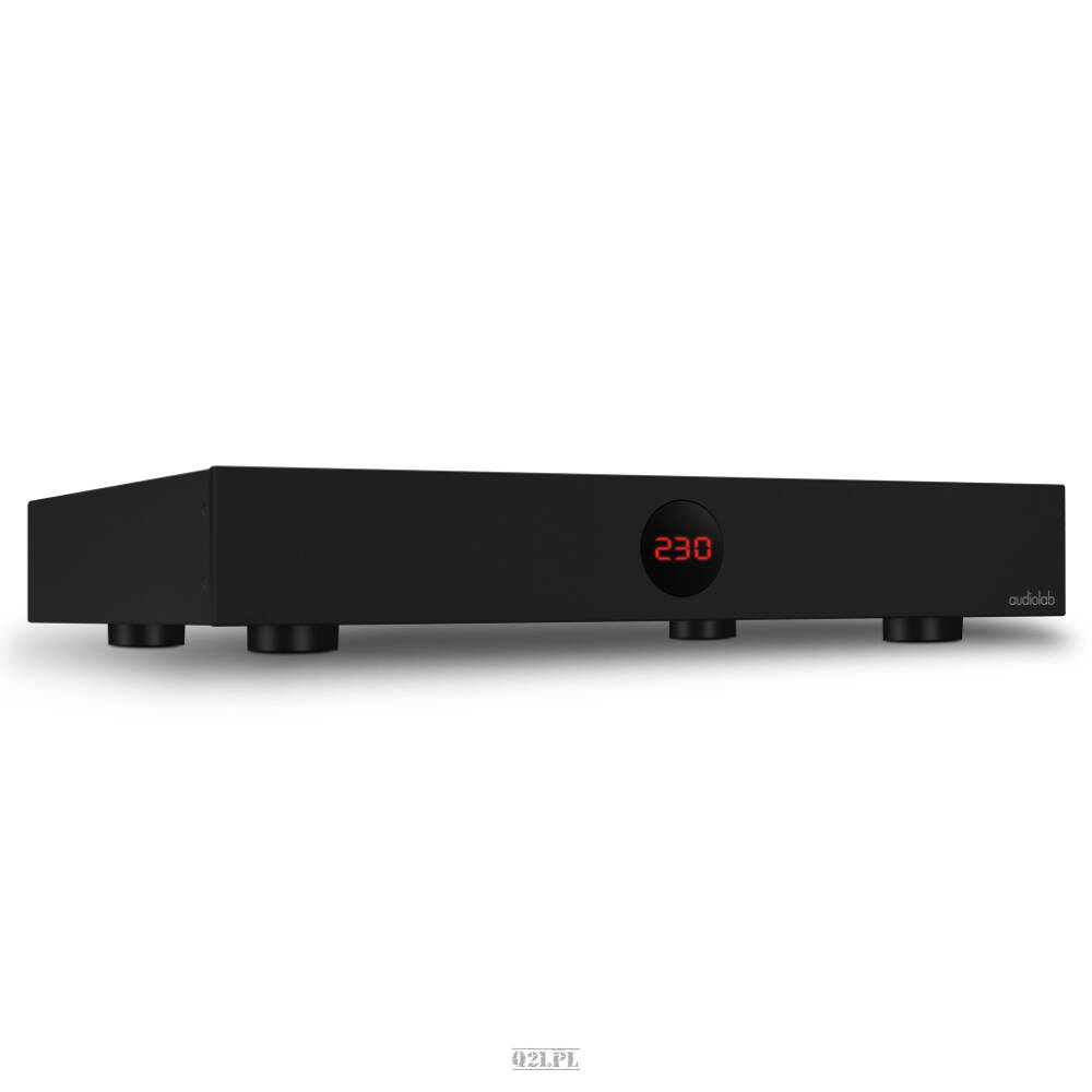

Ryszard66 Napisano 28 stycznia 2023 Napisano 28 stycznia 2023 Dnia 14.06.2021 o 09:23, Q21 napisał: Na pewno zabezpieczy sprzęt ale brzmienie pogorszy się. Warto byłoby spróbować i ocenić czy słyszysz różnicę. To dlaczego sprzedajecieTego typu urządzenia np. Audiolab DC Block 6, (który jest bardzo elegancki i może nie jest bardzo drogi w porównaniu z np. McIntosh'em, ale swoje kosztuje), pisząc, że "Oferuje radykalną poprawę jakości sieci, wydajności transformatora i zasilania, a tym samym jakości dźwięku"? Proszę wyjaśnić, bo zamierzałem kupić Dnia 14.06.2021 o 09:23, Q21 napisał: Na pewno zabezpieczy sprzęt ale brzmienie pogorszy się. Warto byłoby spróbować i ocenić czy słyszysz różnicę. . Odpisz, cytując
