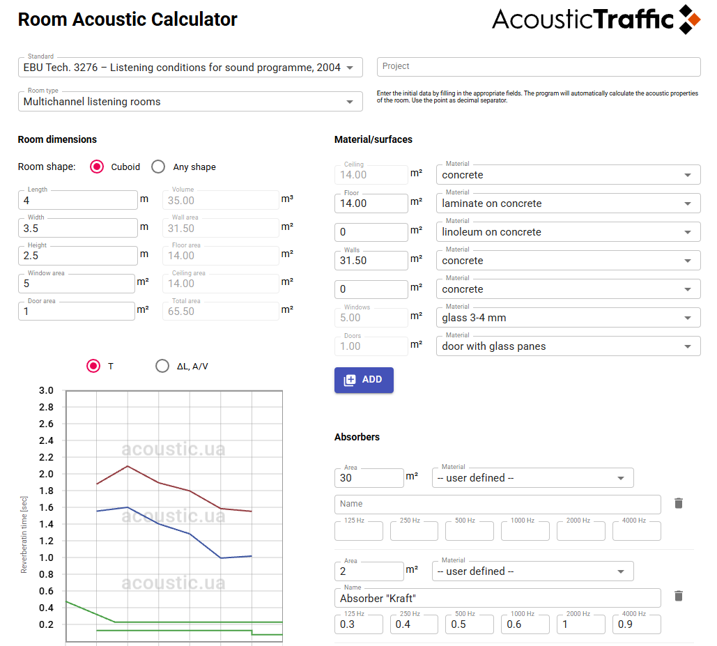

Kraft Napisano 5 maja Napisano 5 maja Chcąc z grubsza oszacować,, ile ustrojów potrzebujemy do zbicia czasu pogłosu, można się pobawić takim na przykład kalkulatorem. https://acoustic.ua/rt60/?lang=en Da się w niego wpisać nawet oktawowe parametry pochłaniania konkretnych posiadanych przez nas absorberów. 1 Odpisz, cytując

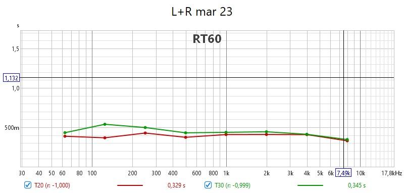

Mikelas76 Napisano 5 maja Napisano 5 maja Panowie, ja mam pomiary z marca tego roku. Mikrofon stal nieruszany, a zmienialy sie ustroje itp. Co prawda nie bylo ich jakos duzo, ale bedzie porownanie. Wybiore dwie wersje, taką sote i taką na maxa obstawioną. Ale to za chwile wrzuce. 1 Odpisz, cytując

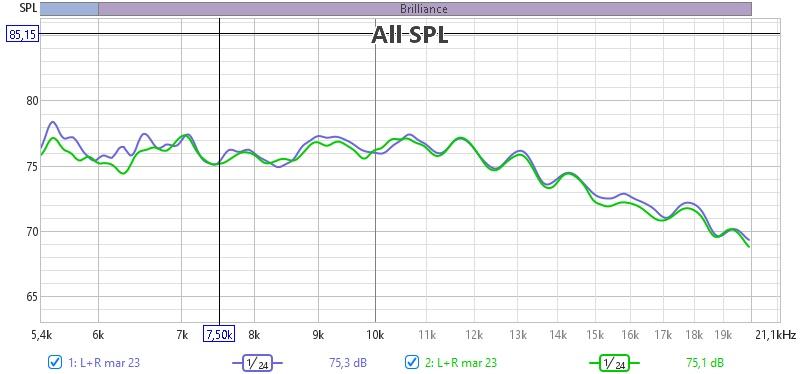

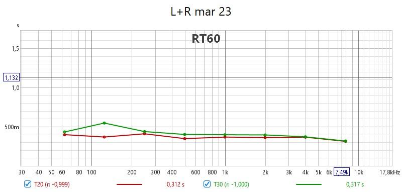

Mikelas76 Napisano 5 maja Napisano 5 maja A to dwa z moich eksperymentalnych ustawień. Pierwsze ustawienie to tylko "kanapka" PET/BASOTECT na pierwsze odbicie z lewej (kolor fioletowy) Drugie ustawienie to juz wariacja gdzie jest wiecej pochłaniania i rozpraszania - pet na 1 z lewej myrony na 2 z lewej, zasłona gęsta na 1 odbicie z prawej, myrony na 2 z prawej, zasłona tylna rozciagnieta To tylko wyglada skomplikowanie ale załóżmy ze pierwszy (fioletowy) wykres jest mega prosty, a drugi (zielony) ma wiecej ustrojów. Na wykresie SPL widać różnicę ale niewielką maksymalnie 2 db. Pierwsze odbicie mam na mysli odbicie z kolumny przyległej (bliskiej) do ściany Drugie odbicie to odbicie z kolumny przeciwległej (dalszej) do ściany. A jak wygląda pogłos? Nie wiem jak wrzucic razem te wykresy, wiec wrzuce oba i powiem ze ten z nizszym czasem pogłosu to ten gdzie jest wiecej ustrojów. Jak widać na tych eksperymentalnych ustawieniach ustroje ruszają pogłos dopiero od 200hz w górę. Kto chce np. @MariuszZ moze obejrzec oba pliki w REW. Zaznaczam ze to był tylko eksperyment marzec 23 L 66 i 97 P 92 i 92 M 224 i 228 pet na 1 z lewej.mdat marzec 23 L 67 i 97 P 92 i 92 M 224 i 228 pet+ ażur i poduszki ponizej na 1 z lewej myrony na 2 z lewej rozciagnieta zaslona na 1 z prawej myrony na 2 z prawej zasłona tylna rozciagnieta.mdat Spytam raz jeszcze, gdzie zaznaczyć zebym widział powiadomienia na stronie? Niby mam zaznaczone a nie widze jak ktos odpowiada mi czy mnie cytuje... 5 Odpisz, cytując
Kraft Napisano 5 maja Napisano 5 maja (edytowany) No to nie widać szczególnie "zjadania" góry. Edytowano 5 maja przez Kraft Odpisz, cytując
MariuszZ Napisano 5 maja Napisano 5 maja 15 godzin temu, Kraft napisał: Chcąc z grubsza oszacować,, ile ustrojów potrzebujemy do zbicia czasu pogłosu, Bawiłem się tym kalkulatorem. Konia z rzędem temu komu uda się dopasować oczekiwania do realnego stanu. Tzn. wrzuciłem wszystko co mam do kalkulatora licząc, że wypluje to co mam, ale nie bardzo chcial. Strasznie zawyżał poglos czyli tak jakby działał na korzyść oczekiwań bo realny pomiar wykazywał dużo niższy poglos niż symulował kalkulator. Odpisz, cytując
Mikelas76 Napisano 5 maja Napisano 5 maja 5 minut temu, Kraft napisał: No to nie widać szczególnie "zjadania" góry Z tym ze tam nie bylo za duzo absorberow. Raczej 50/50 dyfuzor i absorber. Odpisz, cytując
Kraft Napisano 5 maja Napisano 5 maja (edytowany) 8 minut temu, MariuszZ napisał: Strasznie zawyżał poglos A wszystkie mebelki i zasłonki skrupulatnie wpisałeś? Grubość szyb też? No i kalkulator podaje T60, a ten będzie zawsze wyższy niż T30 czy T20. Edytowano 5 maja przez Kraft Odpisz, cytując
MariuszZ Napisano 5 maja Napisano 5 maja 7 minut temu, Kraft napisał: wszystkie mebelki i zasłonki skrupulatnie wpisałeś? Grubość szyb też? Z nawiązką. 1 Odpisz, cytując
