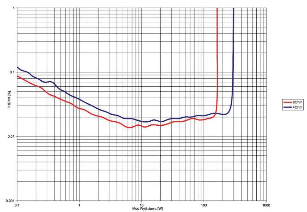

Rafał S Napisano 11 maja Napisano 11 maja (edytowany) 1 godzinę temu, Kraft napisał: Generalnie we wzmacniaczach tranzystorowych zniekształcenia maleją wraz ze wzrostem oddawanej mocy (aż do momentu tuż przed przesterowaniem). Im głośniej, to tranzystor gra czyściej! Najczęściej rzeczywiście tak jest. Ale wyjątków nie brakuje (również w klasie AB), więc warto sprawdzić, czy rozpatrywany piec przypadkiem do nich nie należy. Przykład - Audia Flight FLS 9, która kiedyś mnie kusiła. Magazyn Audio: "Najniższe poziomy zniekształceń są ulokowane dość wcześnie, wcale nie tuż przed przesterowaniem (jak w większości wzmacniaczy tranzystorowych), już przy ok. 6 W dla 8 Ω (0,015%) oraz przy ok. 10 W dla 4 Ω (0,018%).". (W praktyce te kilka watów to wciąż dość głośno, chyba, że ktoś wstawi niskoskuteczne paczki do naprawdę dużego pomieszczenia i będzie słuchał ze sporej odległości). Edytowano 11 maja przez Rafał S Odpisz, cytując
Kraft Napisano 11 maja Napisano 11 maja 18 minut temu, Rafał S napisał: Przykład - Audia Flight FLS 9, która kiedyś mnie kusiła. Zwróć uwagę, że nawet w tym nietypowym przypadku zniekształcenia dla 100 W są mniejsze niż dla całego zakresu poniżej 2 W. Generalnie ten wzmacniacz też potwierdza regułę;) Odpisz, cytując
