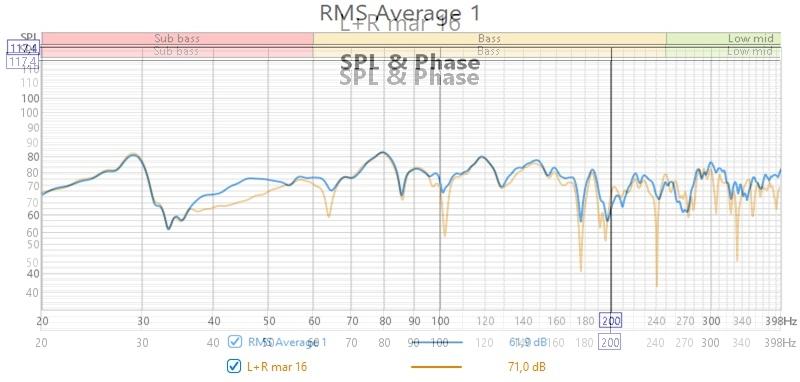

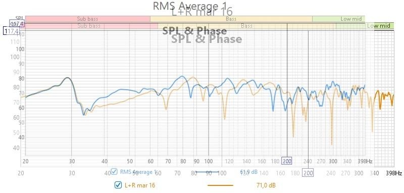

tomek4446 Napisano Sobota o 20:28 Napisano Sobota o 20:28 @KrólKiczu pójdę Twoim sposobem i wstawię filtry do 100 Hz. 1 Odpisz, cytując
marcinmarcin Napisano Sobota o 21:48 Napisano Sobota o 21:48 17dB na modzie, grubo... scisz bestie może... a potrzebujesz w ogóle ten subwoofer? 😉 Na pewno nie ułatwia życia, ale moze sie Tobie uda na czym poległem 🙂 Odpisz, cytując
tomek4446 Napisano Sobota o 22:00 Napisano Sobota o 22:00 10 minut temu, marcinmarcin napisał: a potrzebujesz w ogóle ten subwoofer? 😉 Nie , ale pozwolił mi wrócić do audio. Od dawna tak się nie angażowałem 1 Odpisz, cytując

tomek4446 Napisano Sobota o 22:31 Napisano Sobota o 22:31 1 minutę temu, misiekx napisał: A to audio takie ważne? I tak i nie. Dzięki temu subowi lepiej poznałem rozkład modów pomieszczenia , zagłębiłem się w obsługę REW-a , zająłem się od nowa pozycjonowaniem kolumn , wysłuchałem masę nowych dla mnie nagrań. Ale jasne , że po za audio istnieje normalne życie. 5 Odpisz, cytując
KrólKiczu Napisano Niedziela o 11:20 Napisano Niedziela o 11:20 13 godzin temu, marcinmarcin napisał: 17dB na modzie, grubo... Z jednej strony tak ... z drugiej - patrząc na dostępne na forum pomiary - raczej norma. Uzyskanie liniowego brzmienia, bez adaptacji akustycznej i zabawy z ustawieniem kolumn i miejsca odsłuchu, raczej nierealne. Zresztą nasz słuch jest mniej czuły na niskie i wysokie częstotliwości. Do tego często taki "obfity" bas odbieramy jako ciepłe i przyjemne brzmienie. Sam miałem taki "strzal", tyle że nieco wyżej niż Tomek i gdyby nie fakt, że w kilku utworach poważnie mnie irytował, nic bym z tym nie robił. Ja to w ogóle jestem za tym, żeby "ustawiać" sobie brzmienie "pod siebie". I mniejsza czy ktoś robi to kablami, wzmacniaczem czy Diraciem. Ważne, żeby efekt cieszył właściciela systemu. 5 1 Odpisz, cytując
cymes Napisano Niedziela o 11:25 Napisano Niedziela o 11:25 4 minuty temu, KrólKiczu napisał: gdyby nie fakt, że w kilku utworach poważnie mnie irytował, nic bym z tym nie robił. 👍 TO samo u mnie. Odpisz, cytując
tomek4446 Napisano Niedziela o 11:37 Napisano Niedziela o 11:37 13 godzin temu, marcinmarcin napisał: 17dB na modzie, grubo Marcin , ten strzał na 45 Hz wynikający z modu pomieszczenia tak naprawdę nie jest słyszalny. Już drzewiej robiłem filtry na RME niwelujące ten mod i oczekiwałem nirwany. A tak naprawdę nic się nie zmieniło w odbiorze muzyki. Musiałbym ustawić bardzo szerokie Q , a to z kolei wpływa na pasmo które jest ok. @KrólKiczu wbiłem filtry oddzielnie dla kanału lewego i prawego , właśnie słucham i jest przyjemnie. Nie chcę pisać czy coś się zmieniło , bo tak naprawdę nie wiem. Za dużo zmian , w zbyt krótkim czasie i mój mózg przestał ogarniać 3 Odpisz, cytując

KrólKiczu Napisano Niedziela o 12:25 Napisano Niedziela o 12:25 (edytowany) 23 minuty temu, Bo0M napisał: Nawet moje eposy są specjalnie pochylone aby dźwięki docierały do mnie w tym samym czasie. A co jeśli siądziesz 10 cm wyżej lub niżej? Albo jeśli przesunięsz się kilka cm w prawo bądź lewo? A co jeśli jedna kolumna stoi bliżej bocznej ściany niż druga? Albo jeśli jedna strona pomieszczenia, w którym słuchasz muzyki, pochłania lub odbija więcej niż druga? A co jeśli sam potek działa nierówno. O zgraniu czasowym subwoofera i kolumn pisał gdzieś @MariuszZ. Nie jest to jakaś straszna filozofia. Zresztą wystarczy poczytać czemu REL używa tylko fazy 180 i 0 stopni, żeby uzmysłowić sobie, że zszywanie suba wymaga poświęcenia odrobiny czasu i chęci, ale nie jest to rozbijanie atomu. Zresztą popatrz na duże zespoły głośnikowe. Tam też niskotonowy jest zwykle oddalony od średnio tonowego i gwizdka o kilkadziesiąt cm. Uważasz, że tam (poza kolumnami aktywnymi) stosuje się aktywne zwrotnice? Nie, efekt zgrania w czasie uzyskuje się poprzez ustawienie fazy i podziału pasma z odpowiednim spadkiem. Co można uzyskać w subie i kolumnach odpowiednim ich ustawieniem, gałeczkami na subie czy w końcu dobrze użytym DSP. Edytowano Niedziela o 12:27 przez KrólKiczu 2 Odpisz, cytując
mateolo2 Napisano Niedziela o 12:49 Napisano Niedziela o 12:49 23 minuty temu, KrólKiczu napisał: A co jeśli siądziesz 10 cm wyżej lub niżej? Albo jeśli przesunięsz się kilka cm w prawo bądź lewo? A co jeśli jedna kolumna stoi bliżej bocznej ściany niż druga? Albo jeśli jedna strona pomieszczenia, w którym słuchasz muzyki, pochłania lub odbija więcej niż druga? A co jeśli sam potek działa nierówno. O zgraniu czasowym subwoofera i kolumn pisał gdzieś @MariuszZ. Nie jest to jakaś straszna filozofia. Zresztą wystarczy poczytać czemu REL używa tylko fazy 180 i 0 stopni, żeby uzmysłowić sobie, że zszywanie suba wymaga poświęcenia odrobiny czasu i chęci, ale nie jest to rozbijanie atomu. Zresztą popatrz na duże zespoły głośnikowe. Tam też niskotonowy jest zwykle oddalony od średnio tonowego i gwizdka o kilkadziesiąt cm. Uważasz, że tam (poza kolumnami aktywnymi) stosuje się aktywne zwrotnice? Nie, efekt zgrania w czasie uzyskuje się poprzez ustawienie fazy i podziału pasma z odpowiednim spadkiem. Co można uzyskać w subie i kolumnach odpowiednim ich ustawieniem, gałeczkami na subie czy w końcu dobrze użytym DSP. Mądrze powiedziane! 💪 1 Odpisz, cytując
MariuszZ Napisano Niedziela o 12:56 Napisano Niedziela o 12:56 29 minut temu, KrólKiczu napisał: Nie jest to jakaś straszna filozofia. Nie jest gdy kolumny nie są obcinane zwrotnicą od dołu, a sub od góry gdzie tworzy się częstotliwość podziału i w jej zakresie trzeba zadbać nie tylko o zgranie fazy, a trzeba jeszcze przygladać się zgraniu impulsu i opóźnieniu grupowemu. Można mieć fajny SPL, ale brak "synchronu" transjentów przy odtwarzaniu. Jest to do ogarnięcia, ale trzeba wiedzieć czemu się przygladać przy zgrywaniu fazy, impulsu i dobieraniu opóźnienia. Tam gdzie mod osiowy wybija SPL zgrana faza doda dB, a chcielibyśmy ich w tym miejscu mniej. Czyli lepiej zadbać o zgranie impulsów kolumn i suba żeby transjent stopy się nie rozjeżdżał niż o dokładne zgranie samej fazy w tym punkcie z dodatkowymi decybelami. W każdych warunkach będzie inna historia i nie da się zbytnio uogólniać. Zagra sub z kolumnami wszędzie, ale w niektórych warunkach lepiej 😉 Warto kombinować w tym zakresie. Można sporo ugrać. Takie dyskusje poszerzają perspektywę postrzegania problematyki i to jest fajne. Pozdrawiam. M 2 Odpisz, cytując
KrólKiczu Napisano Niedziela o 14:14 Napisano Niedziela o 14:14 (edytowany) 1 godzinę temu, MariuszZ napisał: Tam gdzie mod osiowy wybija SPL zgrana faza doda dB, a chcielibyśmy ich w tym miejscu mniej. U mnie występowało takie zjawisko na 57 Hz. Ustawienie fazy na Relu na 180 stopni częściowo rozwiązało ten problem. Jeśli chodzi o samo ustawienie opóźnienia. Żeby to zrobić w miarę dobrze trzeba w moim przypadku albo podłączyć subwoofer pod miniDSP i ustawić na nim opóźnienie albo jeździć subem po pokoju, co u mnie ze względu na warunki lokalowe jest mało realne. Nie bardzo mam ochotę na sprawdzanie jak wygląda u mnie sytuacja ze zgraniem wg instrukcji, które wrzuciłeś w innym temacie, bo jak już wyżej wspomniałem, wyczerpałem wszystkie możliwości ustawienia zarówno na subie jak i subwoofera w przestrzeni, a dwa, nie czuje żeby coś mnie uwierało w takim ustawieniu jak jest, więc swoją przygodę z walką ze "zszywaniem" suba i kolumn uważam z mojej strony za zakończoną 😉. Dlatego gdyby okazało się, że coś jest jednak nie do końca ok, mógłbym się niepotrzebnie frustrować 😉. Pozdrawiam Edytowano Niedziela o 14:16 przez KrólKiczu 1 Odpisz, cytując
