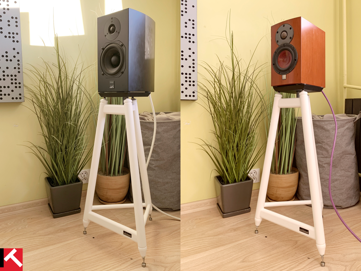

Wymyśliłem, że test SCM7 będzie miał formę porównania z innym modelem kolumn. Jako punkt odniesienia wybrałem Dali Menuet - kolumnę, którą wiele osób z forum miało okazję słuchać, podobnie kultową jak SCM7. Do tego w tej samej cenie i zdaje się skierowaną do podobnego odbiorcy.
Zobaczymy, który pomysł na minimonitor jest słuszniejszy - umieszczenie potwór-przetwornika w obudowie zamkniętej czy drobnego woofera w bas-refleksie. Wagowo bezapelacyjnie wygrywają małe ATC - 7,5 kg przeciw 4 kg Dali.

No dobra, zaczynamy. Na pierwszy ogień kategoria "wokale damskie", bo ponoć w niej małe ATC mają królować.
Zestaw testowy standardowy:
Chapman "Fast Car" - piękny wokal, gitara i niski bas.
Friend 'N Fellow - "Here Comes The Rain Again" - świetny cover z ładnym wokalem i świetnie zrealizowanymi gitarami akustycznymi.
Rokia Treore "Tu voles" - sepleniący wokal (bo po francusku), chórki, dużo różnych instrumentów, rozbudowana sekcja rytmiczna.
Diana Krall "I Remember You" - sepleniący wokal, rozbudowana sekcja talerzy, kontrabas.
Jopek "Przypływ, Odpływ, Oddech Czasu" - wokale, stereofonia, bas, efekty specjalne... wszystkiego dużo.
Uwaga ogólna - do bani z tymi testami. Podmianka kolumn na standach co pół utworu. Siłka, gimnastyka - ciśnienie w uszach musi podskoczyć, nie ma bata.
Głośność wyrównana szumem, regulowana przy każdej zmianie kolumn.
Wrażenia. Brzmienie SCM7 i Meta więcej łączy niż dzieli. To ta sama szkoła. Ma być tak wiernie, jak się da. I jest. Obie konstrukcje grają realistycznie, precyzyjnie, równo. Gdyby nie kilka szczegółów, to można by je ze sobą pomylić;). Same wokale też bardzo podobne. Niestety nie słyszę spodziewanych czarów z ATC w tym względzie. Szukając różnic. Wokale z ATC jakby trochę większe, bliższe, jednak może na to wpływać ogólny sposób budowania przestrzeni w obu konstrukcjach. KEF-y grają znacznie bardziej przestrzennie. Wokół wokalistek jest więcej powietrza, pogłosów (przez to trzymają większy dystans od słuchacza, ale też nie jakiś przepastny). Ta aura dodaje głosom realizmu, namacalności. Ogólnie separacja instrumentów na plus w KEF-ach. ATC grają na ich tle bardziej płasko, ścianą dźwięku. W KEF-ach wszystko (oprócz basu) wydaje się ostrzej wycięte z tła i precyzyjniej poukładane. Bardziej to absorbujące, co może się podobać lub nie, ale ATC nie grają wcale łagodniej - nie są przeciwieństwem KEF-ów.
Zastrzeżenia mam za to do basu z ATC. Niestety w moich 25 m2 i ustawieniu daleko od ścian jest go po prosu za mało. Właściwie testowanie ich w takim metrażu mija się z celem. Trochę im na dole brakuje, żeby móc cieszyć się muzyką. Domyślanie się basowych nutek w "I Remember You" to jednak nie to, co ich słyszenie. W "Fast Car" też brakuje podmalówki z mruczącego basu. Nie da się przejść obojętnie wobec tego poczucia straty. To, że czasem ten bas nawet błyśnie nico większą szczegółowością, pokaże jakąś fakturę, którą z BR nam umknęła nie jest w stanie nam tego zrekompensować.
I tu pojawia się pytanie, co dalej z tym testem? Możemy zmienić konkurenta z KEF-a na małe Dali (te powinny być basem będą bardziej zbliżone do siódemek). Możemy zatkać BR w KEF-ach i testować je jako kolumny zamknięte. Możemy wreszcie cały test przenieść do systemy biurkowego, do 10 m2, blisko ścian i słuchać ATC w bliskim polu.

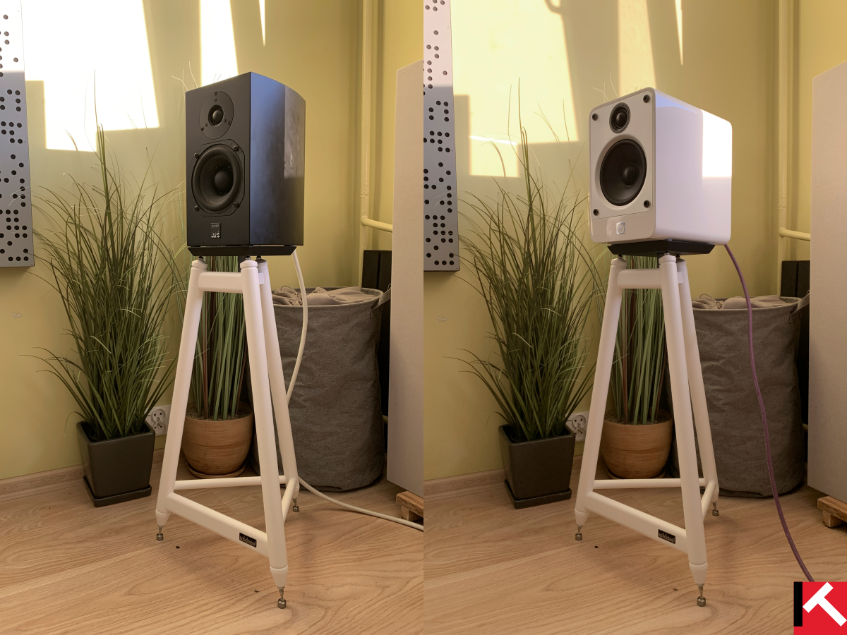

A Twoje Q Acoustics Concept? One chyba też z tych delikatniejszych na basie?
27 minut temu, MariuszZ napisał:
Teraz sprzedając Heresy cena będzie taka, że starczy do podziału na dwóch
No i widzisz. Miło mi, że się rozumiemy 😬
Napisano
Według mnie nie będą, słuchałem obu. To zupełnie inny basik jest, którego wydaje się w odbiorze Dali ma więcej. Jarek a co myślisz o rozciągnięciu niskich tonów w ATC? 😉
Zgadzam sie z Jarkiem i Wojtkiem.
17 minut temu, Kraft napisał:
Tak, Concepty mają najmniej basu. To co, zmieniamy kategorię wagową? Teraz SCM7 mają powalczyć w lekkopółśmiesznej z QA?
Głosuję jak wszyscy na forum za Dali i Bowersmi  😀
