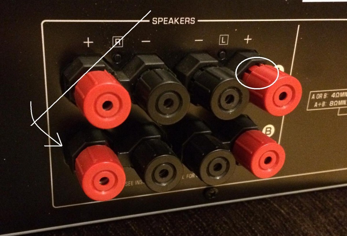

suzana Napisano 29 stycznia 2015 Autor Napisano 29 stycznia 2015 Czy można użyć do tych terminali bananów? Myślę wyłamać jakoś te zaślepki, ale może jest jakiś inny, mniej inwazyjny sposób?I drugie pytanie dla pewności: jak powinien prawidłowo być ustawiony przełącznik do kolumn mx5 ? W tej chwili mam na HIGH, dobrze? Odpisz, cytując
zieluwid Napisano 29 stycznia 2015 Napisano 29 stycznia 2015 Cześć.Do tych terminali banany nie będą pasować. Nie niszczyłbym ich na Twoim miejscu, to nic nie da. Można jednak wymienić te terminale.Co do wyboru impedancji, sprawdź jaką mają kolumny. Taka informacja będzie na tabliczce znamionowej. Odpisz, cytując
RoRo Napisano 29 stycznia 2015 Napisano 29 stycznia 2015 Mission MX5 są teoretycznie (czyli wg specyfikacji) 8 omowe, więc prawidłowo ustawiłeś przełącznik na "High".A jeszcze co do zamiany gniazd głośnikowych na akceptujące banany - nie zawsze masz na wierzchu (od środka) gniazda, czasami masz płytkę z elektroniką bezpośrednio przy zaciskach i nie jest to taka szybka i prosta zabawa...Więc jeżeli nie masz bananów na stałe zamontowanych (fabrycznie lub samodzielnie...) na kablach, to może warto je zdjąć?Mniej "inwazyjnego" sposobu nie ma - ale niektóre tego typu zaciski mają sporo wolnego miejsca z boku i możesz podpiąć banany z boku (tak samo, jakbyś podpinał goły drut). Warunkiem jest jednak to, by banany pewnie weszły w te zaciski i nie wysuwały się (by nie doszło do spięcia - choć to raczej bardziej prawdopodobne by było z drugiej strony - przy kolumnach).Poza tym będzie mniejsza powierzchnia styku i purystom może się to nie spodobać ...Pozdrawiam Odpisz, cytując
suzana Napisano 29 stycznia 2015 Autor Napisano 29 stycznia 2015 hmm, mówicie ż się nie da. W tym temacie ktoś opisuje że jednak wyłamał te zaślepki co z powodzeniem pozwoliło mu zastosować wtyki bananowe, więc może warto spróbować?: http://www.hifi-forum.de/viewthread-108-15576.html Odpisz, cytując
MobyDick Napisano 29 stycznia 2015 Napisano 29 stycznia 2015 Jeśli da się odkręcić te plastikowe nakrętki, to można je rozwiercić. Po ich zdjęciu można się przekonać czy wtyki bananowe będą pasować. Co do ustawienia impedancji to najprawdopodobniej te kolumny są faktycznie 4 ohmowe. Odpisz, cytując
Angel Napisano 29 stycznia 2015 Napisano 29 stycznia 2015 Najlepiej sprawdzić jak grają w jednym i drugim położeniu przełącznika. Odpisz, cytując
RoRo Napisano 30 stycznia 2015 Napisano 30 stycznia 2015 Cytat W tym temacie ktoś opisuje że jednak wyłamał te zaślepki co z powodzeniem pozwoliło mu zastosować wtyki bananowe, więc może warto spróbować?: Jeżeli na razie nie będziesz sprzedawał wzmacniacza (bo kupującemu może się to nie spodobać), to warto spróbować - bo niczym nie ryzykujesz (zachowując odrobinę ostrożności przy "demolce").Niektóre zaciski mają pełny środek - w tym wypadku jak widać jest inaczej, więc czemu nie Pozdrawiam Odpisz, cytując

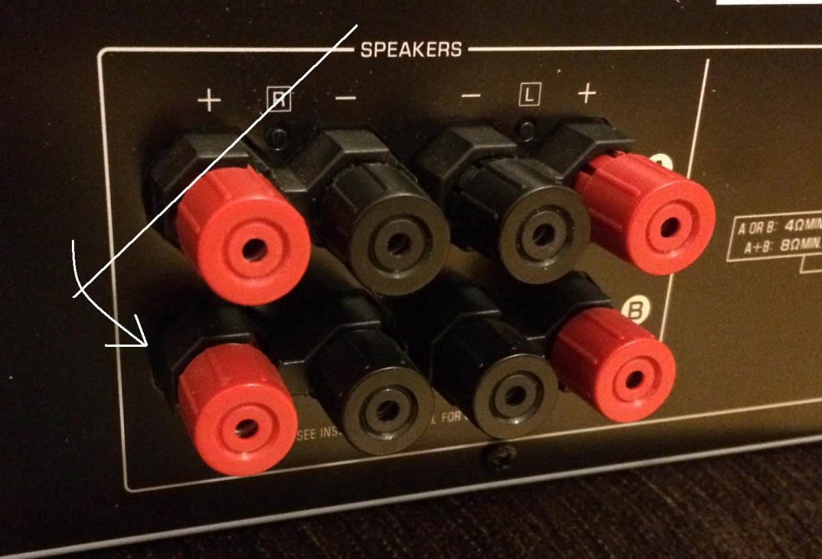

rafal735r Napisano 30 stycznia 2015 Napisano 30 stycznia 2015 Cytat Czy można użyć do tych terminali bananów? Myślę wyłamać jakoś te zaślepki, ale może jest jakiś inny, mniej inwazyjny sposób? To jest Yamaha? Jak tak to wez jakis twardy nóż i zaprzyj o tylną sicianke, te kapturki normalnie zejdą. One sa zrobione z twardego plastiku więć siedzą naprawde sztywno, jakby byly wbite. Tak sobie wymyslila Yamha, takie same sa chyba w RX-797. Kiedys kupilem taka to wszystkie gniazdka byly popilowane nożówką. Haha. Odpisz, cytując
suzana Napisano 30 stycznia 2015 Autor Napisano 30 stycznia 2015 Cytat te kapturki normalnie zejdą. One sa zrobione z twardego plastiku więć siedzą naprawde sztywno, jakby byly wbite. Chcesz powiedzieć że te zaślepki są wyjmowalne, że siedzą na wcisk? Tzn że obejdzie się bez cięcia, wiercenia itp.? Odpisz, cytując
zieluwid Napisano 30 stycznia 2015 Napisano 30 stycznia 2015 Raczej zakręcane. Ale jak je odkręcisz do końca, to pewnie można je ściągnąć przy użuciu siły. Odpisz, cytując
rafal735r Napisano 30 stycznia 2015 Napisano 30 stycznia 2015 Cytat Chcesz powiedzieć że te zaślepki są wyjmowalne, że siedzą na wcisk? Tzn że obejdzie się bez cięcia, wiercenia itp.? Tak, to jest na wcisk, daj jakims nozem w ten sposób:Typ z niemieckiego forum nie potrzebnie to ciął.Tu dokładnie widać ze da się je zdjąć: Odpisz, cytując
