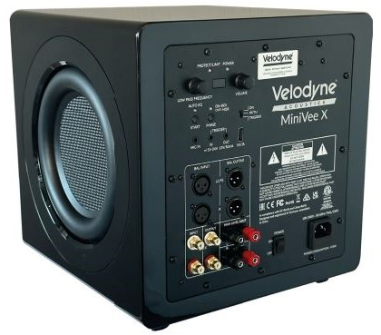

Maciej H Napisano 30 października 2025 Napisano 30 października 2025 A ja mam pytanie z innej beczki. Podobno do Magnata da radę podłączyć subwoofer bezpośrednio do wzmacniacza. Ktoś ma wiedzę na ten temat co i jak ? Odpisz, cytując
Piotr Sonido Napisano 31 października 2025 Napisano 31 października 2025 W sensie że android to zło? No a niższy model Bluos? Masz jeszcze Cambridge CXN w lepszej cenie teraz 12 godzin temu, Maciej H napisał: A ja mam pytanie z innej beczki. Podobno do Magnata da radę podłączyć subwoofer bezpośrednio do wzmacniacza. Ktoś ma wiedzę na ten temat co i jak ? No z wejsciem wysokopoziomowym. Odpisz, cytując
Maciej H Napisano 31 października 2025 Napisano 31 października 2025 13 minut temu, Piotr Sonido napisał: No z wejsciem wysokopoziomowym. Możesz w skrócie opisać jak to wygląda ? Odpisz, cytując
Q21 Napisano 31 października 2025 Napisano 31 października 2025 2 godziny temu, Maciej H napisał: Możesz w skrócie opisać jak to wygląda ? Przykładowo tak wejścia głośnikowe w subwooferze, podpinamy się za pomocą np. widełek do wzmaka i z drugiej strony do suba. Odpisz, cytując
Maciej H Napisano 31 października 2025 Napisano 31 października 2025 26 minut temu, Q21 napisał: Przykładowo tak wejścia głośnikowe w subwooferze, podpinamy się za pomocą np. widełek do wzmaka i z drugiej strony do suba. Kablem głośnikowym mam rozumieć ? Jezeli dam głośniej na wzmacniaczu to subwoofer też będzie grał głośniej ? Odpisz, cytując

Piotr Sonido Napisano 11 listopada 2025 Napisano 11 listopada 2025 Dnia 31.10.2025 o 07:49, Maciej H napisał: Możesz w skrócie opisać jak to wygląda ? Wychodzisz z terminali głośnikowych do terminali głośnikowych w subie. On musi takowe mieć. Dnia 31.10.2025 o 19:06, KWF napisał: @Piotr SonidoAndroid to nir zło, ale nie godzę się na pewne zapisy licencyjne i jeśli ma wybór, to z niego nie korzystam. jasne. Rozumiem. Co tam jest kontrowersyjnego? Odpisz, cytując
