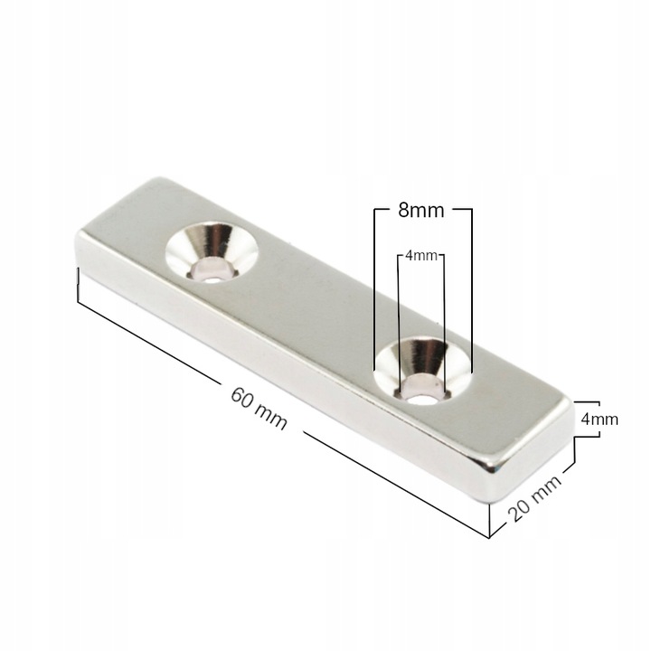

Butler Napisano 12 lutego 2022 Napisano 12 lutego 2022 Sprawdź czy te wieszaki na śrubę są stalowe. Jeśli tak, tu kup trzy mocne magnesy noedymowe i przykręć je do sufitu. Odpisz, cytując
Dawfil Napisano 12 lutego 2022 Autor Napisano 12 lutego 2022 3 minuty temu, Butler napisał: Sprawdź czy te wieszaki na śrubę są stalowe. Jeśli tak, tu kup trzy mocne magnesy noedymowe i przykręć je do sufitu. Dobry pomysł Bulter dzięki !!! Odpisz, cytując
Butler Napisano 12 lutego 2022 Napisano 12 lutego 2022 Jak pójdziesz tą drogą to jedna uwaga. Te magnesy są twarde ale bardzo kruche. Uważaj żeby ich dynamicznie nie zczepiac lub nie uderzać bo po prostu pękną. Warto przez szmatkę próby montażu przeprowadzić. Odpisz, cytując
gienas Napisano 12 lutego 2022 Napisano 12 lutego 2022 Magnesy jako uchwyt na głośnki to zły pomysł. A już neodymowe to fatalne połączenie. Odpisz, cytując
Butler Napisano 12 lutego 2022 Napisano 12 lutego 2022 W Stanach i Kanadzie firmy instalatorskie montują tak na potęgę i problemu z tym nie mają. Odpisz, cytując
Dawfil Napisano 12 lutego 2022 Autor Napisano 12 lutego 2022 Sprawdzę to dokładnie . To prawda że ten. Magnes musi być na tyle silny. Są 4 punkty więc mogloby być stabilnie . Głośnik to niecałe 3 kg więc na punkt musiałoby utrzymać kg minimum Odpisz, cytując
STELVIO Napisano 12 lutego 2022 Napisano 12 lutego 2022 To co mogłem to napisałem i narysowałem na priv. Magnesy neodymowe to też jest pomysł. Są zajebiś.. mocne. 👍 Odpisz, cytując
Dawfil Napisano 14 lutego 2022 Autor Napisano 14 lutego 2022 (edytowany) Już właśnie jestem bliżej instalacji magnesów neodymowych . I tutaj jest moje pytanie . Piszą że magnesy wytwarzają duże pole magnetyczne i mogą uszkodzić elektronikę. Głośnika nie uszkodzi , jak myślicie ?? Trzeba przy tym zastosować wkręty ze stali niemagnetycznej i niezaburzajace pola . Jestem w tym zielony kompletnie :/// Edytowano 14 lutego 2022 przez Dawfil Odpisz, cytując
Butler Napisano 14 lutego 2022 Napisano 14 lutego 2022 (edytowany) Nie wiem jak mocny byś musiał byś mieć neodym by wpłynął na głośnik, Ty zaopatrzysz się w malutkie magnesy, mogą być nawet mniejsze niż te co podałem Ci wyżej. Obudowa ma 30cm/18cm a uchwyty są na rogach. Z kilku cm już nie ma siły przyciągania. Edytowano 14 lutego 2022 przez Butler Odpisz, cytując
Dawfil Napisano 14 lutego 2022 Autor Napisano 14 lutego 2022 O super o tak odpowiedź mi chodziło Dziś jadę popatrzeć do sklepu za tymi magnesami wezmę ze sobą ta blaszkę . To właściwie byłoby super rozwiązanie gdyby to. Dobrze trzymało . Zobaczymy :)) Odpisz, cytując
