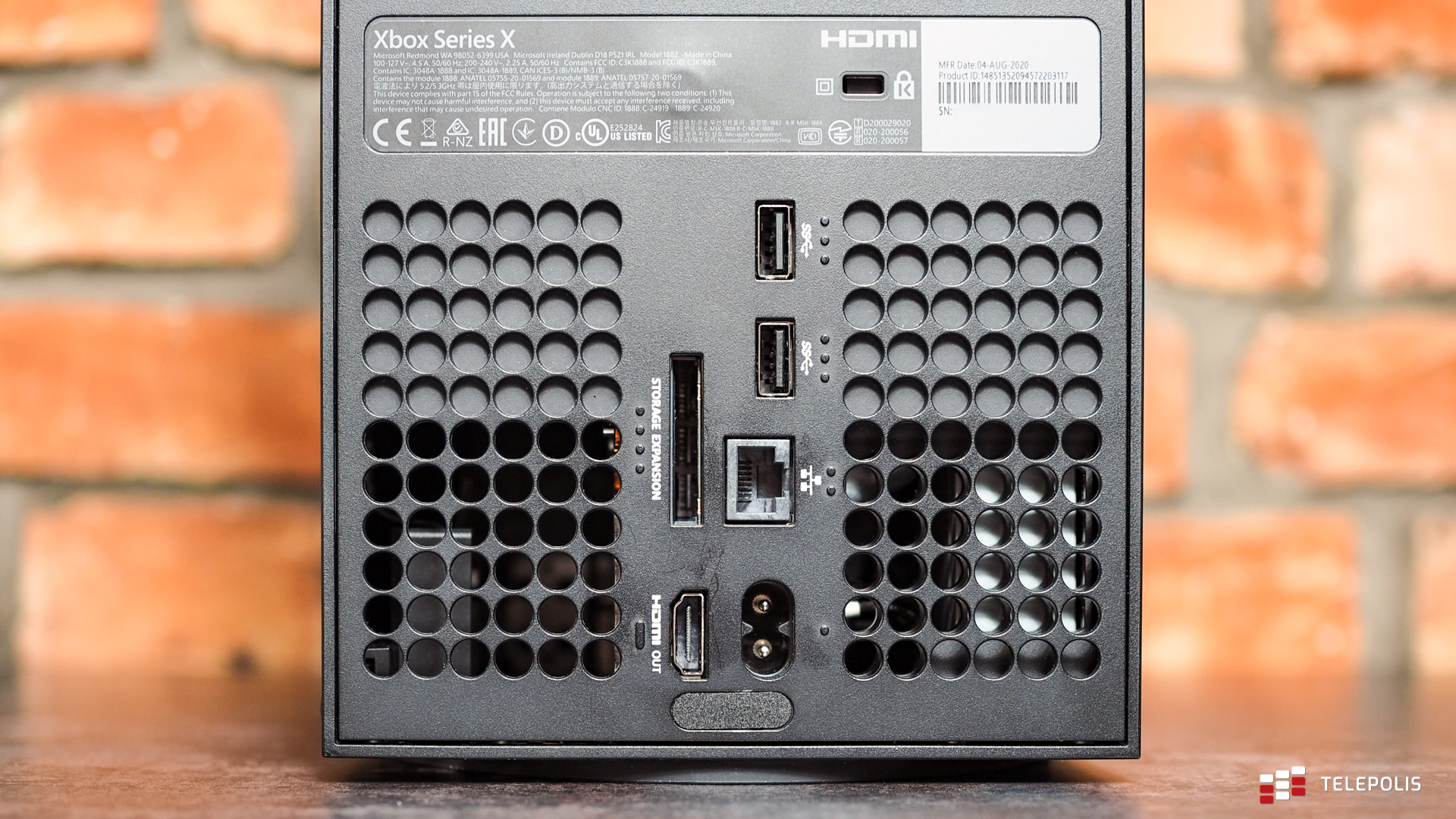

Butler Napisano 11 lipca 2022 Udostępnij Napisano 11 lipca 2022 (edytowany) 16 minut temu, Piotr Sonido napisał: XBOX jakie ma wyjście audio? Wyjście audio? Hahaha Zależy jaka konsola. XBOX-X - jest, albo i nie ma... 🤣 Ale nie ma, prototyp miał. https://hdtvpolska.com/oficjalnie-pokazano-zlacza-w-xbox-series-x-konsola-jednak-bez-portu-optycznego-audio-czy-to-bedzie-problem/ XBOX-S - nie ma PS5 nie ma Stare PS4 ma optyka Poprzednie XBOX ONE też mają optyka Edytowano 11 lipca 2022 przez Butler Odpisz, cytując Link do komentarza Udostępnij na innych stronach More sharing options...
Piotr Sonido Napisano 11 lipca 2022 Udostępnij Napisano 11 lipca 2022 Ehh. Czyli albo wychodzić z TV optykiem albo amplituner jak Magnat ze złączem HDMI ale to już znacznie skraca wybór. Którą masz konsole kolego? Piotr Odpisz, cytując Link do komentarza Udostępnij na innych stronach More sharing options...

Butler Napisano 12 lipca 2022 Udostępnij Napisano 12 lipca 2022 44 minuty temu, J4Z napisał: Butler nie to żebym się czepiał, ale Zlituj się, fotki dałem. Mój syn mówi że ma Iksa, i peesa piątkę i wszyscy (w otoczeniu) wiedzą o co chodzi Ale ok, mogłem być bardziej precyzyjny. Odpisz, cytując Link do komentarza Udostępnij na innych stronach More sharing options...
Grizzly Napisano 12 lipca 2022 Autor Udostępnij Napisano 12 lipca 2022 Troszkę się pogubiłem jak to spiąć. 🙂 Mam konsolę Xbox Series X (XSX). Da się wszystko co napisałem spiąć np do Cambridge CXA80? Odpisz, cytując Link do komentarza Udostępnij na innych stronach More sharing options...
Butler Napisano 12 lipca 2022 Udostępnij Napisano 12 lipca 2022 Tak. Kupujesz extractor co zalinkował @S4Home i instalujesz jak na grafice poniżej. Do wzmacniacza podłączasz dźwięk albo cyfrowo (SPIDF OUT), albo analogowo (AUDIO OUT). 2 Odpisz, cytując Link do komentarza Udostępnij na innych stronach More sharing options...
