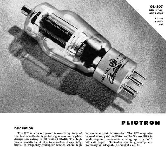

Audio Autonomy Napisano 7 listopada 2025 Autor Napisano 7 listopada 2025 Po rozważeniu wszystkich za i przeciw, zdecydowałem się na lampy 807 w stopniu końcwym Myślę, że to może się lepiej wpasować w moje oczekiwania niż 6B4G. Do tego dadzą mi one też parę Watów więcej, a tego nigdy za wiele W Europie niewiele osób robi na nich wzmacniacze, ale w Stanach temat jest nieco bardziej popularny. Z całą pewnością nie będę więc pierwszą osobą, która buduję wzmacniacz na tych tetrodach strumieniowych (czy tam pentodach), ale i tak będzie mi towarzyszył dreszcz emocji Parka zacnych General Electric już do mnie leci z Oklahomy. Będą pewnie za jakiś miesiąc, więc mam chwilę, żeby zacząć rzeźbić obudowę. 3 Odpisz, cytując
elektron6 Napisano 7 listopada 2025 Napisano 7 listopada 2025 807 fajna lampa ale trzeba się liczyć z koniecznością użycia mocniejszego driver. EF37 raczej nie wysteruje tej lampy bardziej coś w stylu 6sn7/ecc82. EF37 można dać jako stopień wejściowy. Odpisz, cytując
Audio Autonomy Napisano 7 listopada 2025 Autor Napisano 7 listopada 2025 @elektron6 dlaczego 6SN7 lepiej się sprawdzi jako driver? Odpisz, cytując
