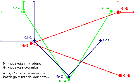

pairtick Napisano 4 października Napisano 4 października (edytowany) 2 godziny temu, tomek4446 napisał: No i zadziała się magia. Czyli co, czekamy aż recenzenci ustawią prawidłowo kolumny 😁 https://www.hifi.pl/porady/ustawienie-audio-physic.php 2 godziny temu, tomek4446 napisał: Edytowano 4 października przez pairtick Odpisz, cytując

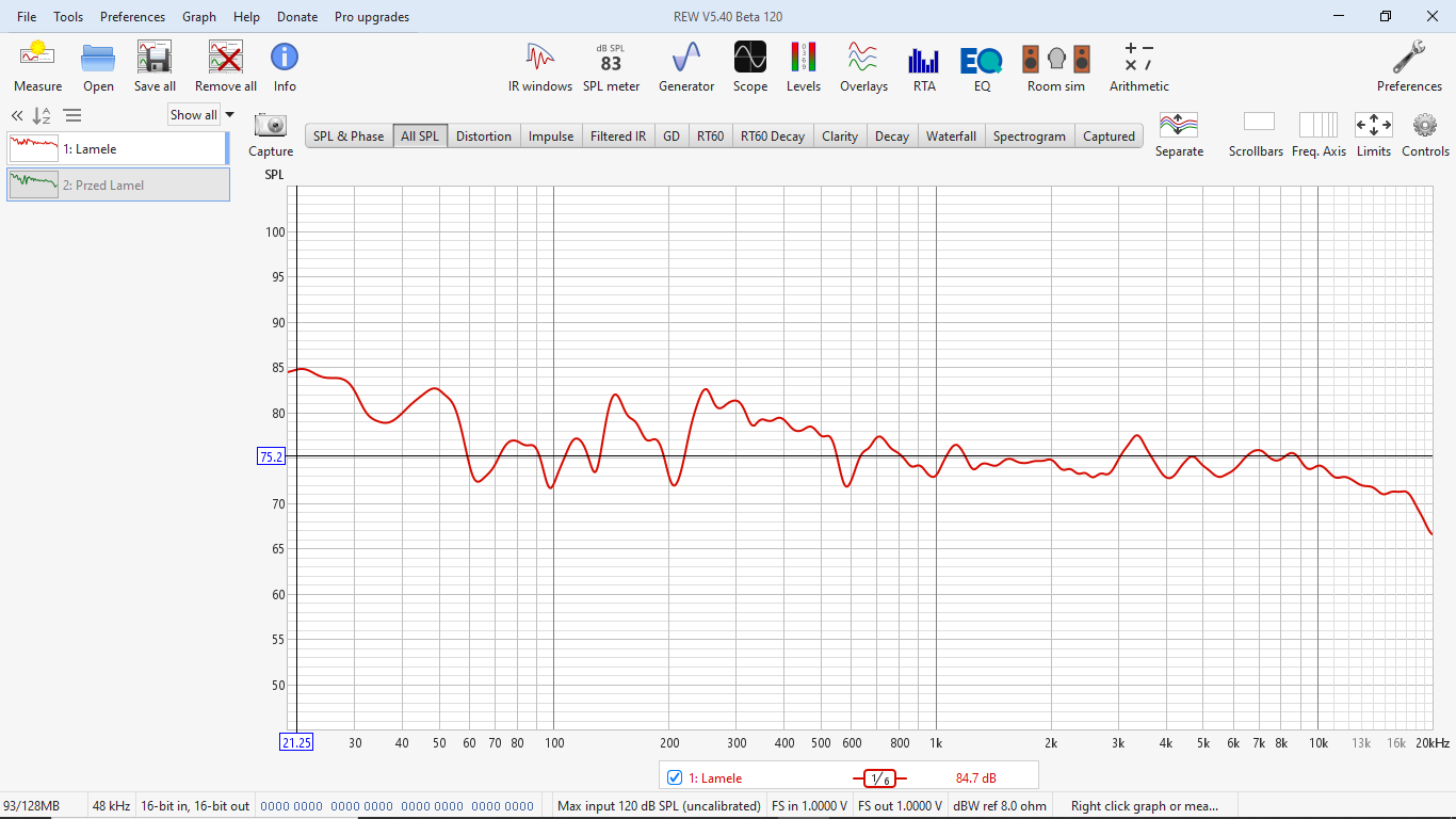

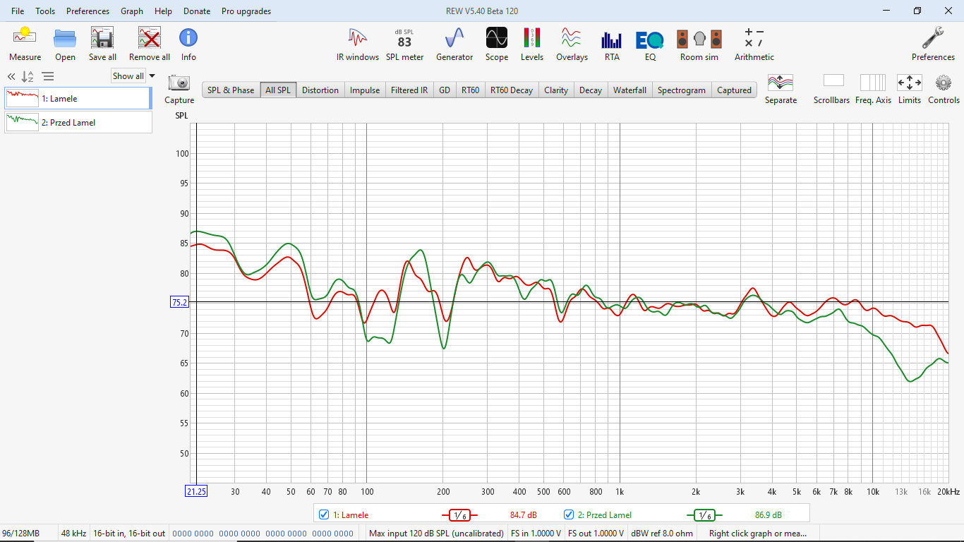

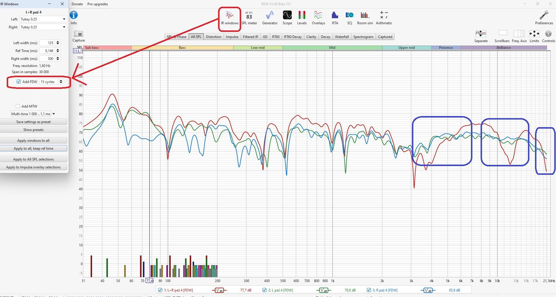

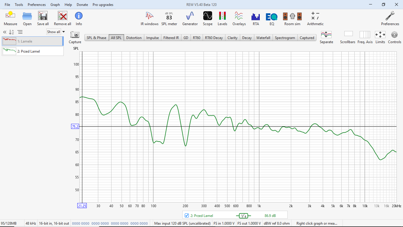

MariuszZ Napisano 4 października Napisano 4 października 3 godziny temu, tomek4446 napisał: załączam plik z REW , po moich wyczynach , spójrz w wolnej chwili. A , ściągnąłem najnowszą wersję BETA i powiedz mi gdzie tam teraz można " rozciągnąć " pomiary / 1/16 ; 1/2 ; 1/24 .... / Hej, Nie bardzo rozumiem co rozumiesz pod hasłem "rozciągnąć pomiary. Smoofing 1/X można zmieniać jak wcześniej w zakładce GRAPH na belce głównej. Zmieniły się narzędzia operowania na charakterystyce SPL&Phase. Teraz trzeba kursorem myszzy najechać na charakterystykę i kliknąć PPM rozwijając menu kontekstowe i tam też jest smoofing. "Rozciągnąć pomiary" można też klikając jednocześnie PPM, następnie nie zwalniając go LPM i przeciągając kursorem w prawo/lewo. Jeżeli chcesz się pozbyć tych krzaczków na amplitudzie dB SPL to zaznacz "ptaszka" w "IR Windows" ----> Add FDW Jeżeli nie chcesz tych zapadlin w charakterystyce amplitudy L + P (niebieskie prostokąty) to musisz wyrównać położenie mikrofonu do mm. musi być w równej odległości od kolumn L i P. Łatwo to zrobić używając Generatora szumu obserwując RTA (smoofing 1/48). Przesuwając mikrofon o milimetry prawo/lewo będziesz widział jak zmieniają się te zaznaczone dołki. Na "środku" charakterystyka amplitudy L i P (stereo) powinna być max wyrównana. Możesz poźniej zmierzyć dalmierzem laserowym. Powinno być do pojedyńczego mm Pozdrawiam. M Odpisz, cytując
tomek4446 Napisano 4 października Autor Napisano 4 października 11 minut temu, MariuszZ napisał: Smoofing 1/X można zmieniać jak wcześniej w zakładce GRAPH na belce głównej. O to , to " Smoofing " !!! Wcześniej klikałem w ' Controls " i się rozwijało po lewej . Postaram się wyrównać mikrofon , choć już widzę , że łatwo nie będzie. Dziękuję Mariusz za rady i wyjaśnienie. Będę próbował do skutku. Odpisz, cytując

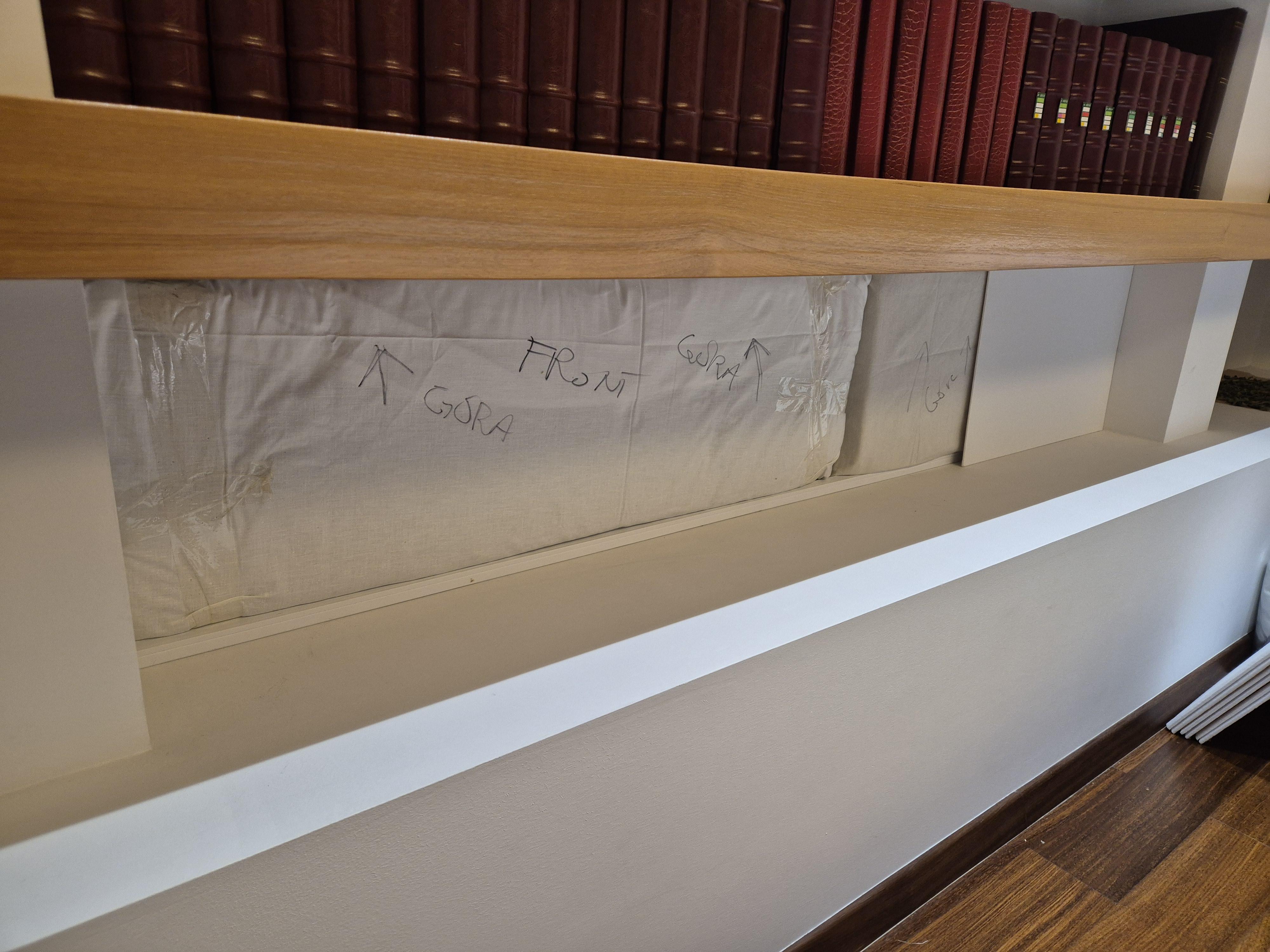

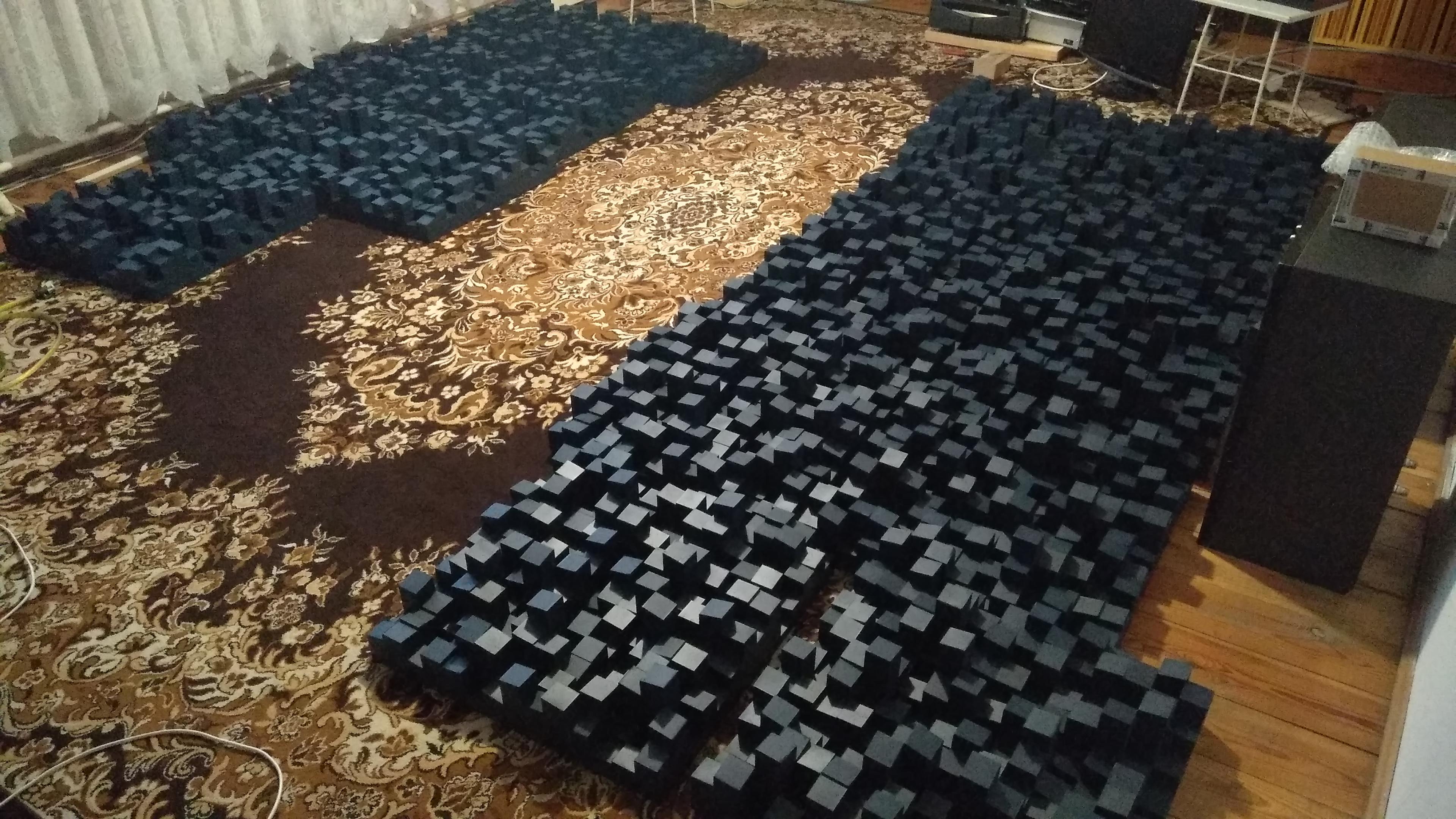

Marek333 Napisano Wtorek o 21:00 Napisano Wtorek o 21:00 (edytowany) Dnia 21.05.2025 o 17:23, MariuszZ napisał: Dziwne zobrazowanie ma ten kalkulator. Nie zmienia się kształt, ale liczy wiec spoko. Wychodzi na to, że dwie sztuki załatwiłyby sprawę. Zastanawiam się jeszcze czy jednorodną wyspę zrobić czy rozszyć nieco (ok10cm) ze względów estetycznych Dobry wieczór. Mariuszu, jeśli można, gdzie nabyłeś te dyfuzory, jakiś link ? Bardzo mi się spodobały i dodatkowo biały kolor - super ! Dzięki z góry. Z czego są wykonane bo nie sądzę że ze styropianu rozumiem że to była dowcipna wrzutka Pozdrawiam, M. Edytowano Wtorek o 21:02 przez Marek333 Odpisz, cytując
MariuszZ Napisano Wtorek o 21:38 Napisano Wtorek o 21:38 Hej, Nie pamietam sklepu, ale to te dyfuzory - link Pozdrawiam. M 1 Odpisz, cytując
lpomis Napisano Wtorek o 22:19 Napisano Wtorek o 22:19 1 godzinę temu, Marek333 napisał: gdzie nabyłeś te dyfuzory, jakiś link ? Sklep mjaudiolab. https://mjaudiolab.pl/sklep/vicoustic/panele-rozpraszajace-dyfuzory/panele-akustyczne-vicoustic-multifuser-dc3-2/ Są też na Allegro. 1 Odpisz, cytując
Marek333 Napisano Wtorek o 22:24 Napisano Wtorek o 22:24 (edytowany) Dziękuję uprzejmie za linki. 👍 Z czego tenpowyższy typ dyfuzorów jest wykonany ? ..edit/ doczytałem ..polistyren EPS / Pozdrawiam Edytowano Wtorek o 22:36 przez Marek333 1 Odpisz, cytując
Acoustic Lab Napisano Środa o 06:06 Napisano Środa o 06:06 7 godzin temu, Marek333 napisał: Z czego tenpowyższy typ dyfuzorów jest wykonany ? ..edit/ doczytałem ..polistyren EPS / Vicoustic DC3 - materiał EPS - kupując na allegro płacisz za dyfuzory + allegro prowizję. Alternatywnie są Artnovion Myron E - trochę bardziej zbite, przez co gładsze. Droższe niż Vicoustic, moim zdaniem ładniejsze. Oba możesz u mnie kupić. Odpisz, cytując

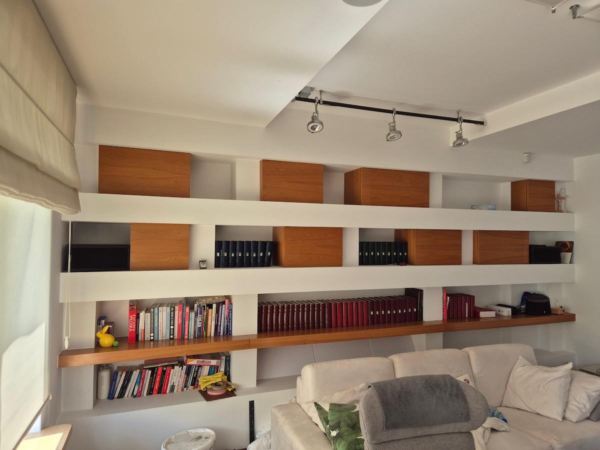

Marek333 Napisano Środa o 09:38 Napisano Środa o 09:38 (edytowany) Jasne,. Trochę mi się odpodobało że to nie jest z litego drewna - sądziłem początkowo że to jest lite drewno tak ładnie pomalowane na biało.. Ale dziękuję za informację , przemyślę na spokojnie bo mam obecnie całą tylną ścianę mocno zagospodarowaną absorberami. Mam nieco miejsca pod sufitem ale to wszystko musi mi grać na poziomie nie tylko funkcji audio ale też estetyki , wszystkiego. (Zapewne gdzieś na początku roku sty-marzec będę miał czas na zajęcie się dyfuzorami więc w razie czego się odezwę ). Istotne pytanie: czy te dyfuzory z tworzywa które oferujecie mogę pociąć na pasy o szerokościach 25 cm oraz 42 cm bez rozpadnięcia się takiego absorbera. Czy tylko drewniane wchodziłyby w rachubę gdyż potrzebujuę dokładnie tej wysokości. Tylko w pasach o powyższej wysokości (kawałek 25 i kawałek pasa 42 cm) na szerokość salonu 5 m. Takie pasy będę mocował bo 60 cm nie pasują mi zupełnie, niestety. Faktycznie ARTNOVION dużo bardzjej mi się podobają / estetyka itd../ - teraz widzę... przyjrzę się bo grubości (studzienki) widzę że też są inne, chyba wyższe niż tej opcji wcześniejszej . https://www.artnovion.com/product-categories/4-diffusion/products/10-myron-e-diffuser Te jeszcze rozważam - https://www.acousticlab.pl/oferta/dyfuzory-2d https://www.acousticlab.pl/images/oferta/dyfuzory-2d/dyfuzor-2d-2.jpg ale tu cięcie pod wymiar odpada raczej./ Te są bardzo "przyjemne" i działają jak wiem dobrze. poproszę o ofertę na PW z linkiem do oferty cenowej Waszej Firmy najlepiej na absorbery i dyfuzory prosiłbym. Bo cen nie wdzę na stronie. Pozdrawiam serdecznie. M. Edytowano Środa o 09:47 przez Marek333 Odpisz, cytując
Bartek Chojnacki Napisano Środa o 16:23 Napisano Środa o 16:23 Cięcie dyfuzora na wymiar to ryzykowna sprawa. Ja będę teraz zamawiał z artnovion właśnie coś takiego żeby mi przecięli myron na 4 części, ale bardzo się opierali, ostatecznie zrobią ale ostrzegają ze może wyjść niezbyt ładnie na krawędzi Jeżeli to ma być na wymiar, to dużo lepiej by wyglądało coś typu dyfuzor 1D, jak artnovion to np. Arvon, można też zobaczyć coś z rodzimej produkcji typu mega acoustic qrd 1d. Dyfuzor 1d łatwiej zrobić na wymiar ...albo zaprojektować rozwiązanie dedykowane ale to najdroższa sprawa 1 Odpisz, cytując
Acoustic Lab Napisano Środa o 18:28 Napisano Środa o 18:28 8 godzin temu, Marek333 napisał: Tylko w pasach o powyższej wysokości (kawałek 25 i kawałek pasa 42 cm) na szerokość salonu 5 m. Takie pasy będę mocował bo 60 cm nie pasują mi zupełnie, niestety. Czyli są dwie przestrzenie na 5m szerokości, jedna o wysokości 25cm, a druga 42cm? Mogę otrzymać zdjęcia na PW? W zależności na jakiej to jest wysokości i w zależności jakie są ustroje już zastosowane to polecałbym różne rozwiązania. Styropianowe ustroje Vicoustic, czy Artnovion mogę przyciąć na wymiar. Mogę też wykonać dowolny rozmiar, kwestia czy to miałby być jeden wzór wielokrotnie powtarzany, czy nie. Dlatego najlepiej jakbym zobaczył zdjęcia pokoju. Mogę nawet pomalować na dowolny kolor, np. granatowy jeśli czarny nie występuje w pokoju. Każda realizacja jest inna dlatego nie ma cen na stronie 😉 Odpisz, cytując
Marek333 Napisano Środa o 20:47 Napisano Środa o 20:47 (edytowany) Troszkę jest inaczej , nie 2 pasy tylko jeden 5 m pod sufitem, ale to napiszę w wolnym czasie. pas jest z dwóch elementów szerokości. Dam zdjęcie jak znajde moment.. Gdzieś Panu Bartkowi zamieszczałem ten tył pokoju tu na forum, fotki . To jest pas od sufitu w dół potem mam wnę ki już agospodarowane własnej roboty 15, 20 24 cm ansorbowymi prostopodłościanami zasłonięte płótnem bardzo estetycznie - taki mój wynalazek na wszystkie wnęki na tyle pokoju Ale wystający pas właśnie planuję podwiesić dyfuzory a pas ma środkową część wyższą i dwie węższe 25 cm po bokach Bardzo fajnie w pomiarach poprawiły mi się wszystkie parametry pomieszczenia , nadzywczaj przyjemnie wyszło ! takie paczki Isover PT80 zawinięte w płótno anby się nie pyliło i zasłonięte specjalnie przygotowanymi przeze mnie płytkami z materiału doklejone do wcześniej wklejonych białych 18x20mm korytek takich pod przewody ethernetowe aby materiałowe prosokąty ładnie zasłaniały paczki naciągnięte były poprawnie .. itdd. ,., nie nudze .... Dam kiedyś fotki z roboty Pozdrawiam M ------- edit ---- wrzucam na szybko znalazłem foto tyłu pokoju o co chodzi - ten pas z wnęką , najwyższy Inne pasy wystające będę myślał - wszystko musi być tak aby żona nie oszalała Musi nam obojgu się podobać - te moje "wynalazki. Wnęk i paczek z absorberami nie widać , jak widać..... na fotce Druga fotka w trakcie mojej pracy z 2 miesiące temu jak we wnęki idą paczki z ISOVER do wnęk całych pasów, Trochę tego miałem do roboty he he A albumy foto , książki które widzicie na plkach , lekko porozssuwane albumy ! , robią za dyfozory naturalne Na tej fotce niżej są jeszcze nie porozsuwane albymy jak dziś, bo fotka sprzed całej mojej roboty z paczkami itp. sprzed kilku miesięcy to zdjęcie ----- Jeszcze mam plan wypełnienia tych wystających pasów nawet do 50 cm głębokości paczkami wełnym mineralnej po wykrojeniu otworów prostokątnych aby umieścić - to muszę przemyśleć jak estetycznie to zrobić i po kolei etapami będę to robił pewnie wiosna 2026 bo teraz mam inne sprawy na głowie i nie mam zupełnie czasu na to. W sumie to mam szczęśćie że mam taki tył pokoju - ja w każdym razie cieszę się.. PS> Jeśli by ktoś z Was widział PRZEZROCZYSTWE np. z plexi ! dowolne dyfuzory takie jak M-diff z AcousticLab bo obecnie nie są produkowane a szkoda. Może ktoś zacznie lub znowu może AcousticLab odnowi linię M-DIFF , - chyba by znalazły sporo nabywców. - podrzucam pomysł. Edytowano Środa o 21:06 przez Marek333 Odpisz, cytując

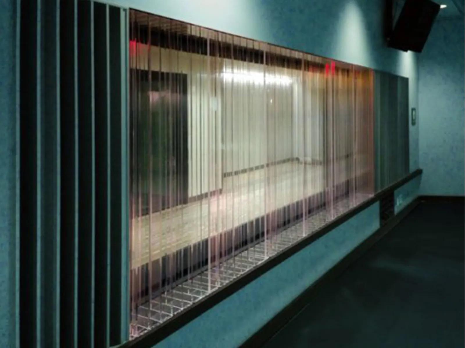

Marek333 Napisano Środa o 21:16 Napisano Środa o 21:16 (edytowany) Ale fajne - akrylowe ! Przezroczyste dyfuzory to jest czad ! jak ktoś nie chce zaburzać estetyki. Polskie firmy zachęcam bardzo , do przyjrzenia się wszelkiej maści przezroczystym ustrojom .... Myślę że na tym możecie zrobić super kasę, popyt wydaje się że byłby bardzo mocny. Wiele osób szuka bardzo estetycznych elementów do korekty akustyki pomieszczeń , nie tylko na same parametry techniczne patrzą więc może warto przesunąć focus troszkę z technikaliów na sronę wyglądu. Lekko... Akrylowe https://www.rpgacoustic.com/product/diviewsor-79/ Inny typ https://www.rpgacoustic.com/wp-content/uploads/2022/09/Modviewsor-A87-Data-Sheet.pdf --- Inne pomysły chodzace mi po głowie: wypełnienie objetości a jest spora ! w siedzisku do podłogi - 2 kanap i pufa paczkami z wełną mineralną Isover PT80 czy Mt 4 jak tam ją zwał..nie ma znaczenia : + nawiercenie niewoidoczne bo zakryte materiałem otworów wlotowych do kanap ... Tak dzielę się bo może sobie ktoś skorzysta z Was. Wszystko jak czas pozowli można bawić się ... prawie bezkosztowo, ile fantazja pozwoli. M. Edytowano Środa o 21:34 przez Marek333 Odpisz, cytując
Bartek Chojnacki Napisano Środa o 22:18 Napisano Środa o 22:18 Oo Panie... parę lat temu zamówiłem od RPG ten dyfuzor. Wyszło pięknie i działało pięknie ale... xd kosztowało to chyba z 9000 zł i czekaliśmy 8 miesięcy na dyfuzor 100x100x20 cm Ja parę lat temu zaprojektowałem kilka dyfuzorów z plexi i wyceniałem ich wykonanie w różnych firmach, ale ceny były takie że nie zdecydowałem się na wprowadzenie tego gdziekolwiek na rynek 1 Odpisz, cytując
jaknb Napisano Czwartek o 10:59 Napisano Czwartek o 10:59 12 godzin temu, Bartek Chojnacki napisał: Ja parę lat temu zaprojektowałem kilka dyfuzorów z plexi i wyceniałem ich wykonanie w różnych firmach, ale ceny były takie że nie zdecydowałem się na wprowadzenie tego gdziekolwiek na rynek Aj szkoda. Jakiego typu to był dyfuzor? 2D? 1D to może jeszcze by dało radę jakoś łatwo, co? Czy się mylę? 1 Odpisz, cytując
Marek333 Napisano Czwartek o 15:35 Napisano Czwartek o 15:35 (edytowany) 17 godzin temu, Bartek Chojnacki napisał: Oo Panie... parę lat temu zamówiłem od RPG ten dyfuzor. Wyszło pięknie i działało pięknie ale... xd kosztowało to chyba z 9000 zł i czekaliśmy 8 miesięcy na dyfuzor 100x100x20 cm Ja parę lat temu zaprojektowałem kilka dyfuzorów z plexi i wyceniałem ich wykonanie w różnych firmach, ale ceny były takie że nie zdecydowałem się na wprowadzenie tego gdziekolwiek na rynek Jakiś chory termin wykonywania .. 8 miesięcy !!! Naprawdę... coś im się chyba musiało gdzieś zamówienie chyba zapodziać bo to nie jest normalne (taki chory termin) Czy aż tak drogie byoby to rzeczywiście , czy z akrylu nie byłoby znacznie taniej niż z plexi ? / przyznaję od razu że w cenach plexi czy akrylu takich płyt zupełnie nie orientuję się / PS. Może jeszcze raz warto sprawdziś ceny wykonania na dziś i potencjalne zainteresowanie odbiorców ze sprawdzeniem akceptowalności cen po kalkulacji z zyskiem swoim. Pozdrawiam. Edytowano Czwartek o 15:36 przez Marek333 Odpisz, cytując
