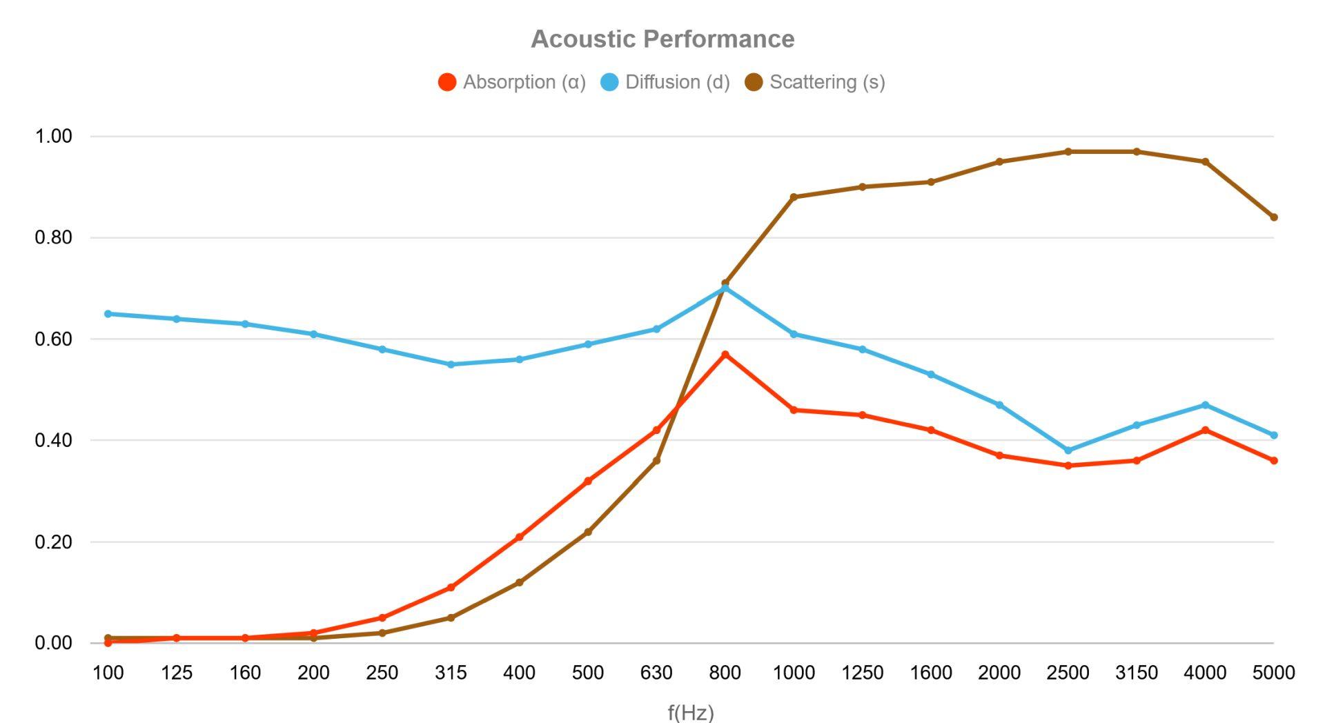

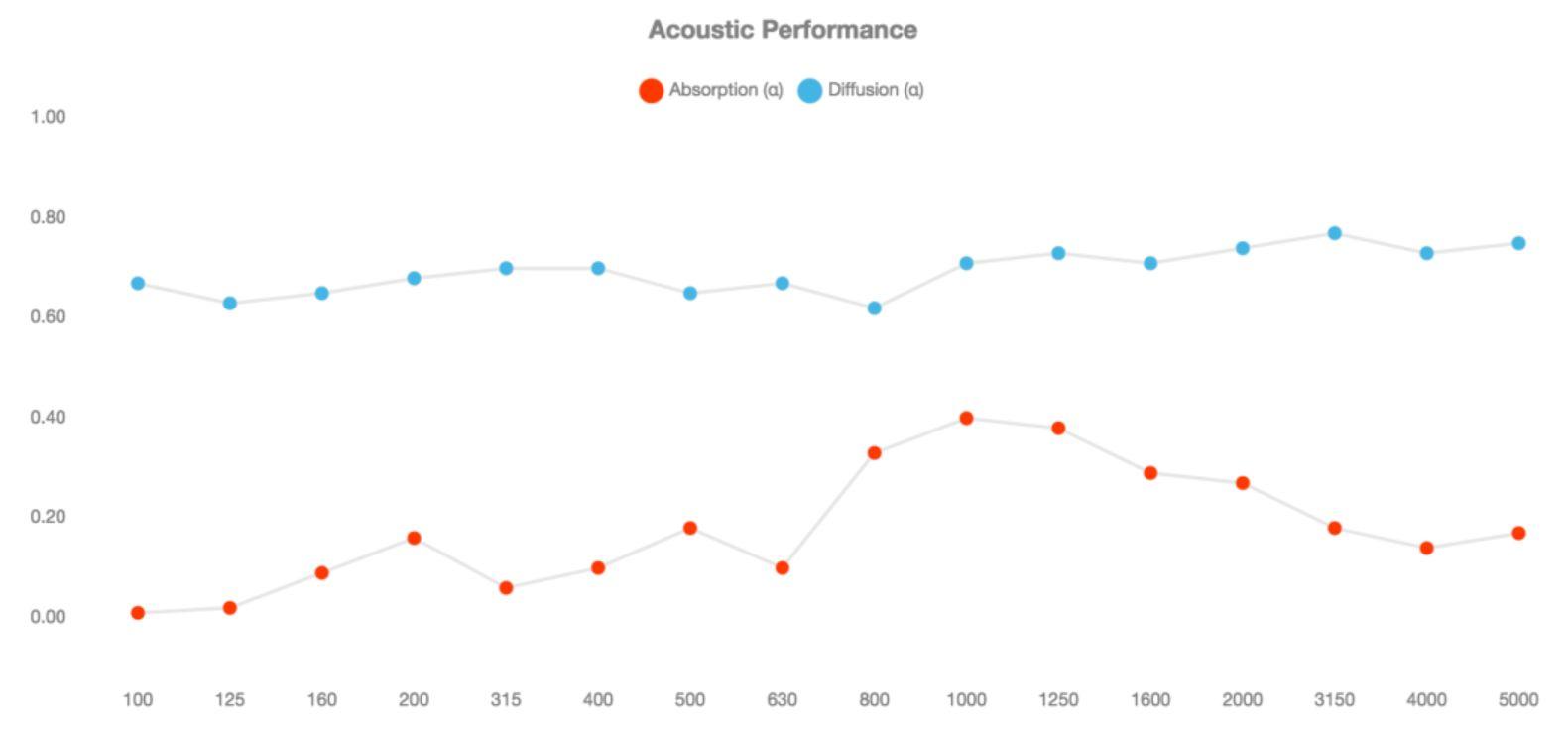

lpomis Napisano 21 kwietnia Napisano 21 kwietnia 5 minut temu, Rafał S napisał: Mam już na suficie ponad 4m2 Artnovion Myron E Ładnie. I jak wrażenia? 16 minut temu, Rafał S napisał: piankami po bokach telewizora, ale się nie przyjęły i je oddałem A co nie zagrało? Jakie to były pianki? 18 minut temu, Rafał S napisał: porównaniu charakterystyk obu dyfuzorów Vicoustic coś dziwnego kombinuje z tymi wykresami. Ten sam produkt przedstawiają w różny sposób. Inna metoda pomiaru? Nie rozumiem tego. Wartości się nie pokrywają. Odpisz, cytując

lpomis Napisano 21 kwietnia Napisano 21 kwietnia (edytowany) 26 minut temu, Kraft napisał: A skąd masz ten wykres? Dla przykładu: https://mjaudiolab.pl/sklep/vicoustic/panele-rozpraszajace-dyfuzory/panel-akustyczny-vicoustic-multifuser-dc3/ https://www.audioexcellence.ca/products/vicoustic-multifuser-dc3-bi-dimensional-diffusion W wielu sklepach można znaleźć ten wykres. Ale to jeszcze nic. Zobacz co się dzieje przy pomiarach DC2 vs DC3 na oficjalnej stronie. Przecież to są identyczne panele, różnią je tylko wycięcia z tyłu (sposób montażu). Źródło: https://vicoustic.com/product/multifuser-dc2?multifuser-dc2-finishes=Black https://vicoustic.com/product/multifuser-dc3?g=0&multifuser-dc2-finishes=Black O kant d. potłuc te pomiary. /edit No i się nakręciłem, piszę do dziadów maila. Niech się tłumaczą Edytowano 21 kwietnia przez lpomis 2 Odpisz, cytując
Kraft Napisano 21 kwietnia Napisano 21 kwietnia (edytowany) No faktycznie lipa. Na którymś pomylono absorbcję z dyfuzją. Edytowano 21 kwietnia przez Kraft Odpisz, cytując
