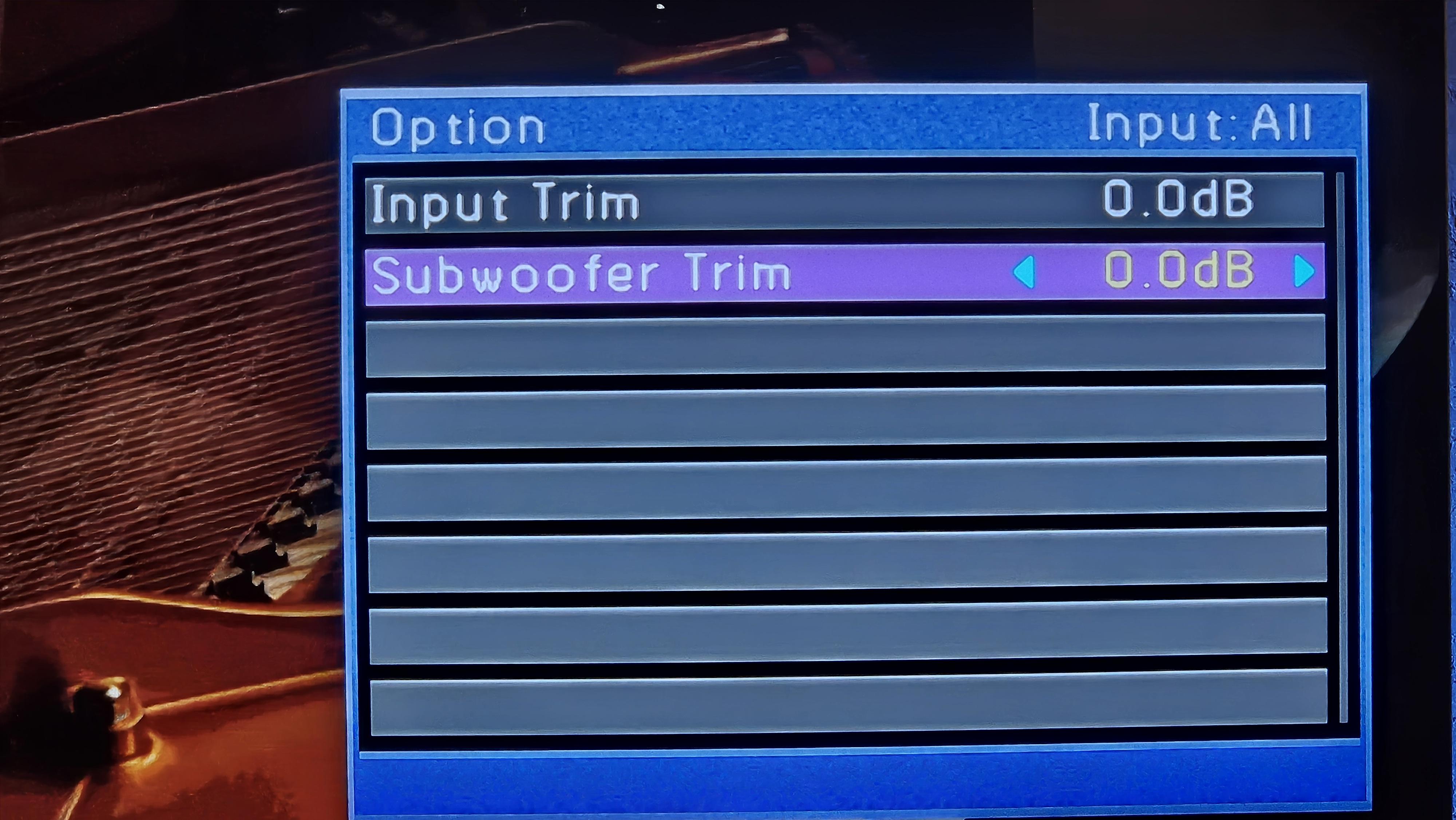

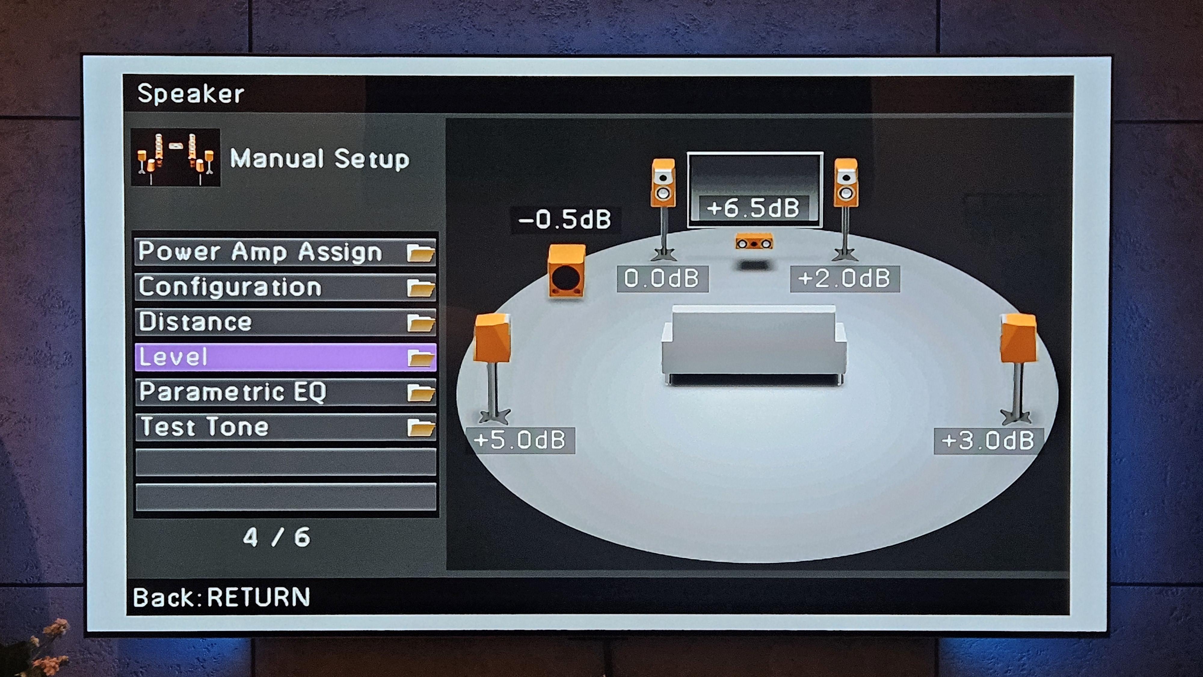

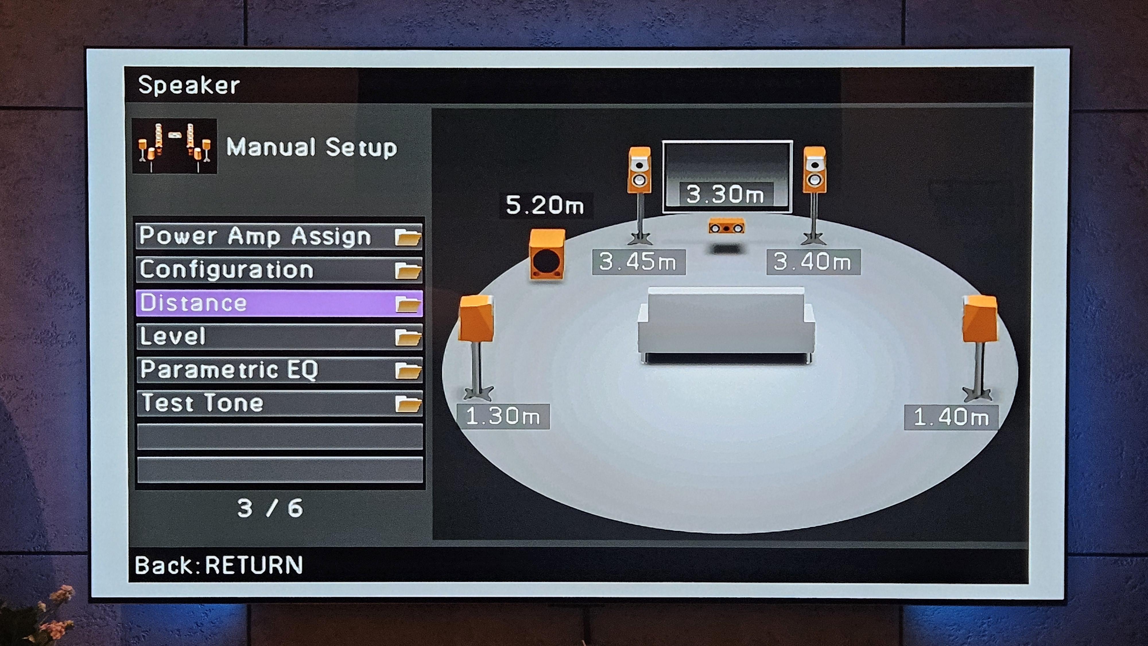

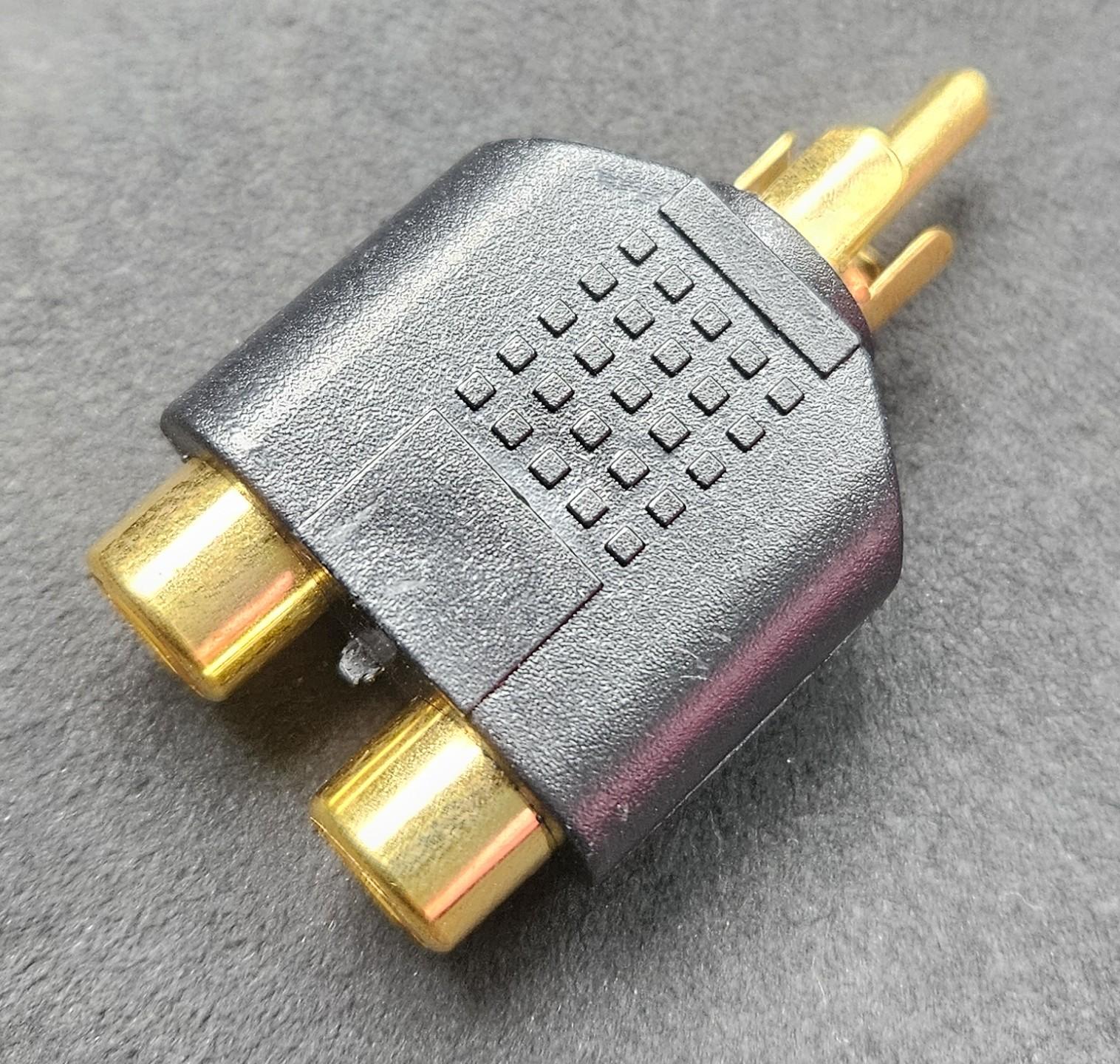

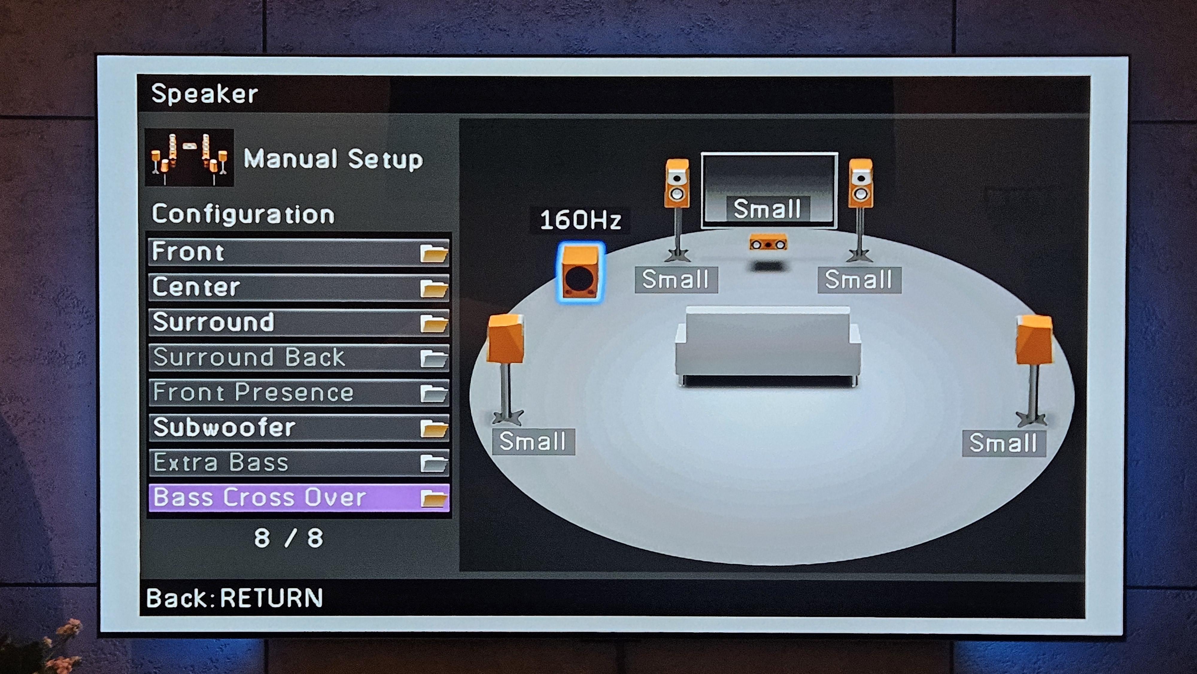

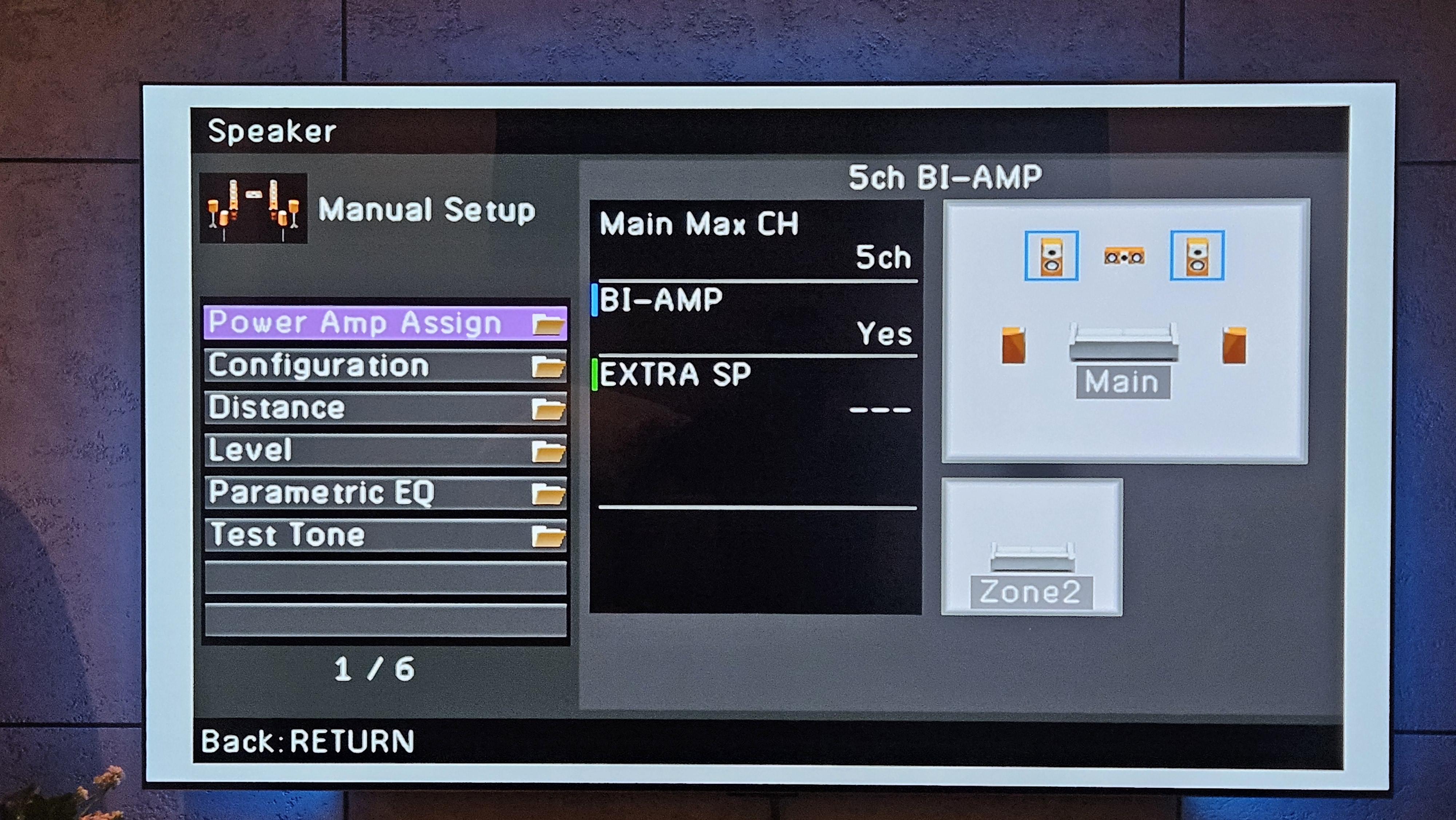

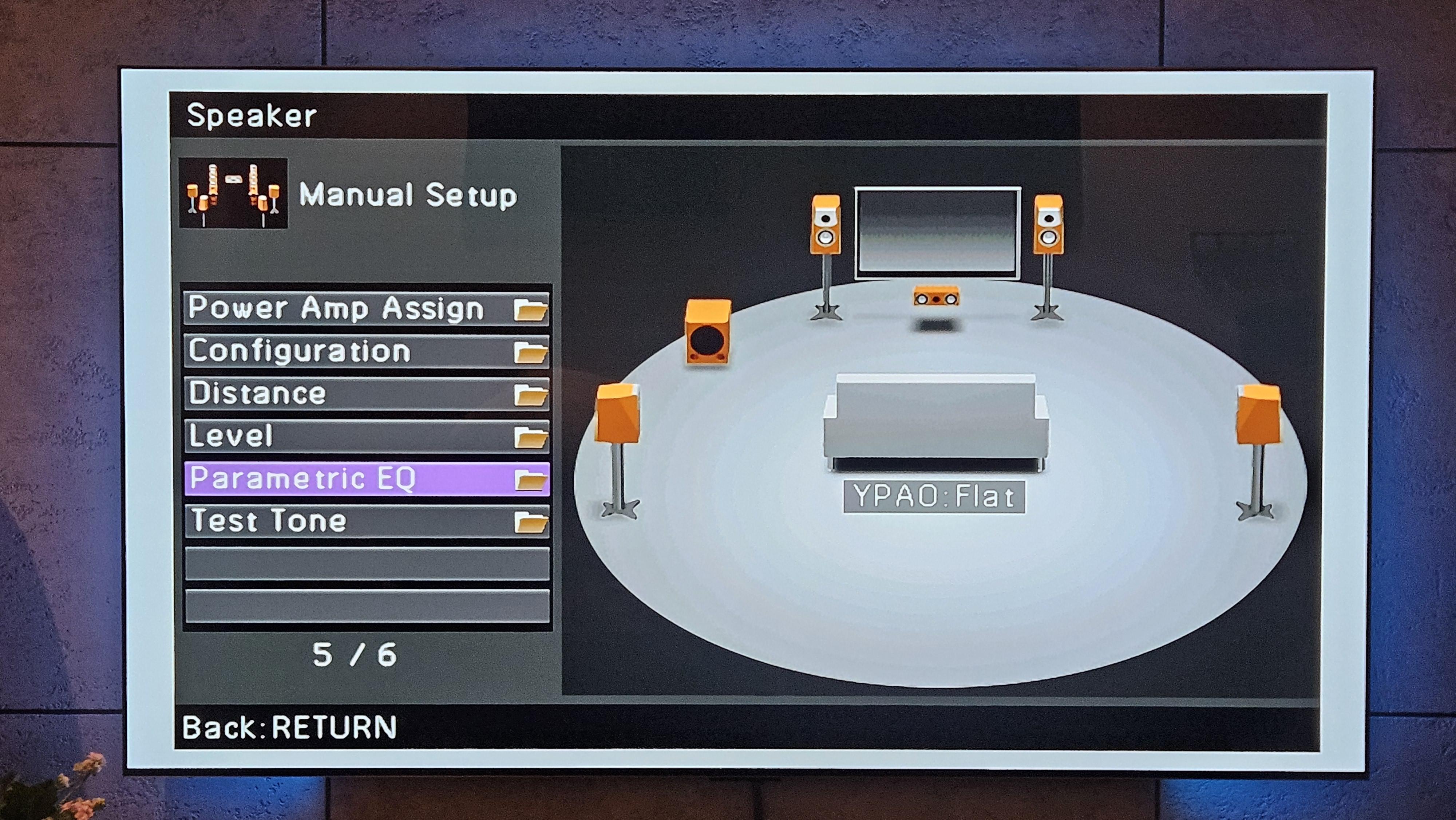

Witajcie, Zakupiłem taki rozdzielacz 1 RCA z ampli na 2 RCA do suba. Wykonałem jeszcze raz kalibracje, zamieszczam zdjęcia oraz inne ustawienia. Wszystko zmieniłem na small, ( nie wiem jak zmienić częstotliwość na kolumnach) na subie ustawiłem 160Hz Proszę Was o weryfikację. Dalej objawy takie same... Może coś fizycznie jest uszkodzone w amplitunerze lub subie? jakaś elektronika odpowiadająca za wzbudzanie ? Nie wiem co jeszcze mogę zweryfikować ? -
Nie wydaje mi się by zejście poniżej 80Hz było miłe dla odbioru z kanału centralnego. Pamiętam że przy pierwszych konfiguracjach sprzętu takie ustawienie było jednym z gorszych. Druga sprawa że kino bez suba jest moim zdaniem mocno upośledzone a walka z niedoskonałościami basu przez zastosowanie kolumn z rozszerzonym pasmem przenoszenia w większości przypadków nie będzie miała nawet startu do porządnego LFE.
