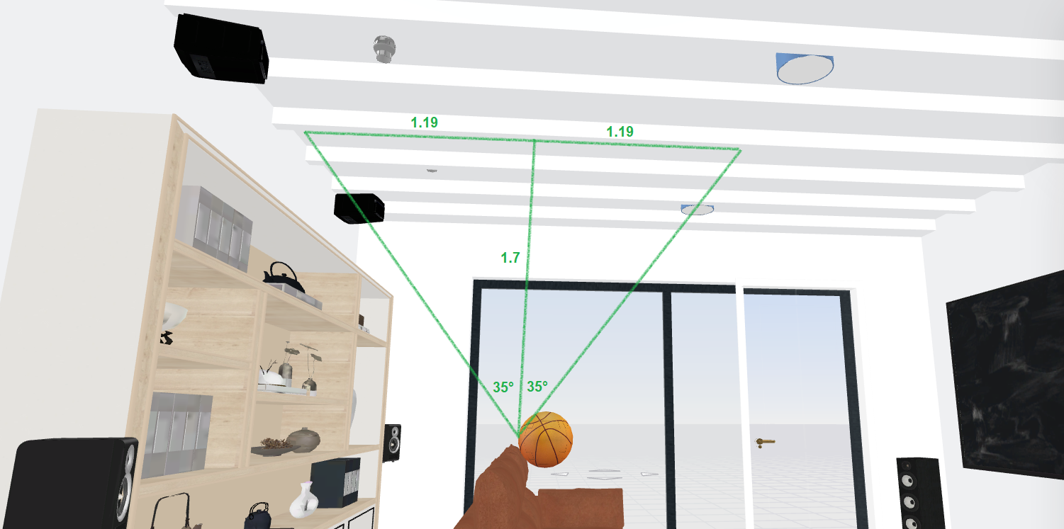

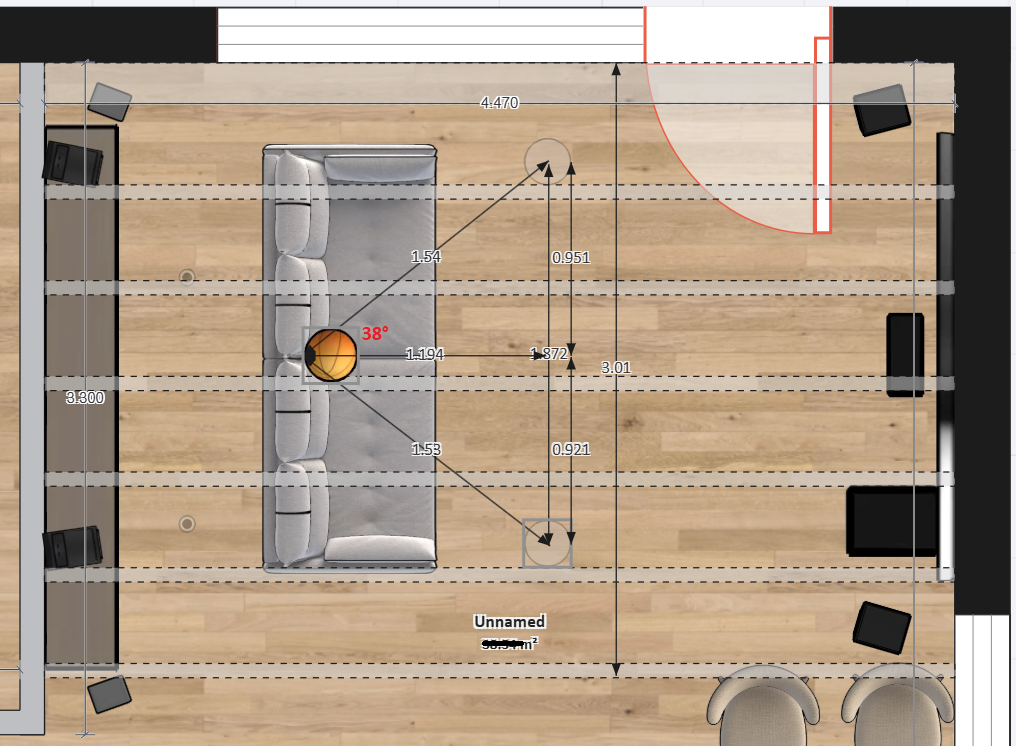

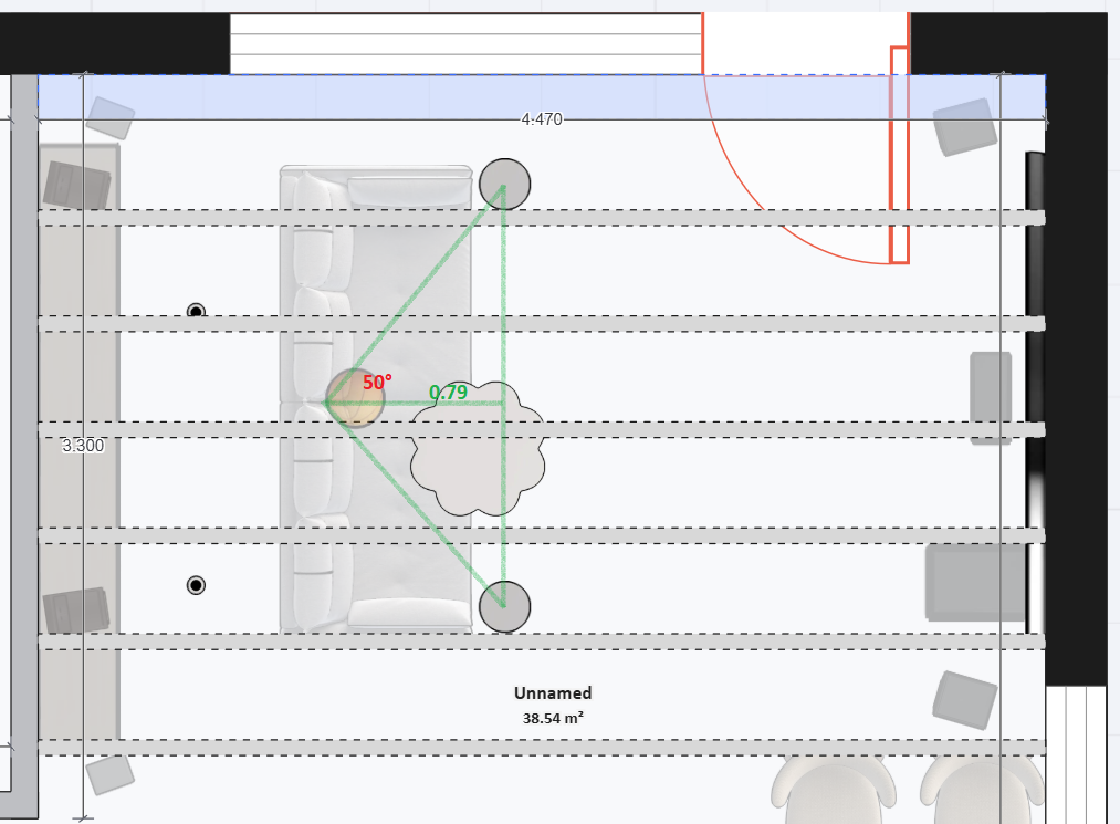

  5. Nie znalazłem nic sensownego co mógłbym ustawić pod kątem, więc przednie atmosy zostaną raczej montażowe - finalnie składniam się ku Magnat IC 62. Jednakże ponieważ głośniki te będą skierowane pionowo w dół, to jeśli ustawiłbym je zgodnie z zaleceniami dolby na odległość 1.7 m (45°) to efekt będzie mizerny. Najmnieszy rekomendowany kąt 35° daje odległość 1.19 m co nadal wydaje mi się za daleko. Dodatkowo będzie to mniej więcej taka sama odległość jak do tylnych ATM 202, a te będą lepiej ukierunkowane przez ich skośność (szkoda, że nie mam ich pod ręką, żeby policzyć jaki mają kąt nachylenia). Patrzę więc z powrotem na rekomendacje w 5.1.2 i tam maksymalny kąt to 25°. Mamy więc lukę 10° pomiędzy tymi układami. Dla 25° odległość skróci się do 0.79 m i głośniki będą wtedy tuż przed kanapą (Ten kwiatek pomiędzy to miejsce plafonu, a wymiary są z krańca 'piłki', bo program lubi kleić do krawędzi, a nie środka obiektu) Tak, w zasadzie o amplituner 9-kanałowy chciałem zapytać na końcu, jak już finalnie skończe projekt i zdecyduję się na konkretny setup Nie znam niemieckich sklepów, ale jeśli chodzi o pewien 'wspaniały' globalny marketplace to widzę, że faktycznie w EUR można na nim przyoszczędzić, ale nie wysyłają do PL.
