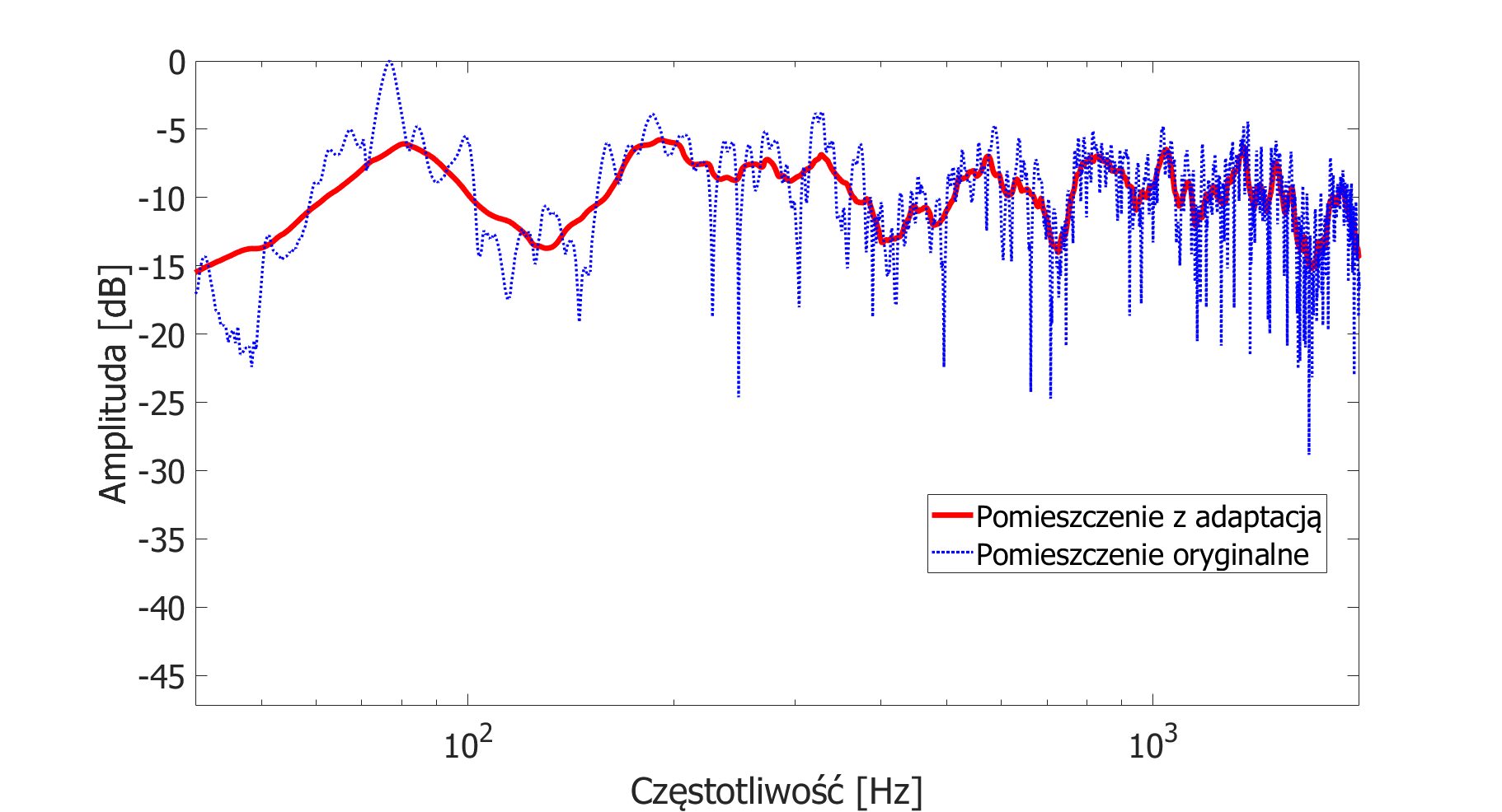

No proszę Cię. Co to za dętologia? Wiadomo, że DSP ma ograniczenia. Nie da się nim "zrobić" akustyki. Choćby na pogłos, echo trzepoczące, odbicia nic nie poradzi. Na przykład takie* * mimo wstawienia do pomieszczenia 40-50 ustrojów (dyfuzorów, absorberów, hybryd oraz pułapek basowych) i rozmieszczenia ich według profesjonalnego projektu.
