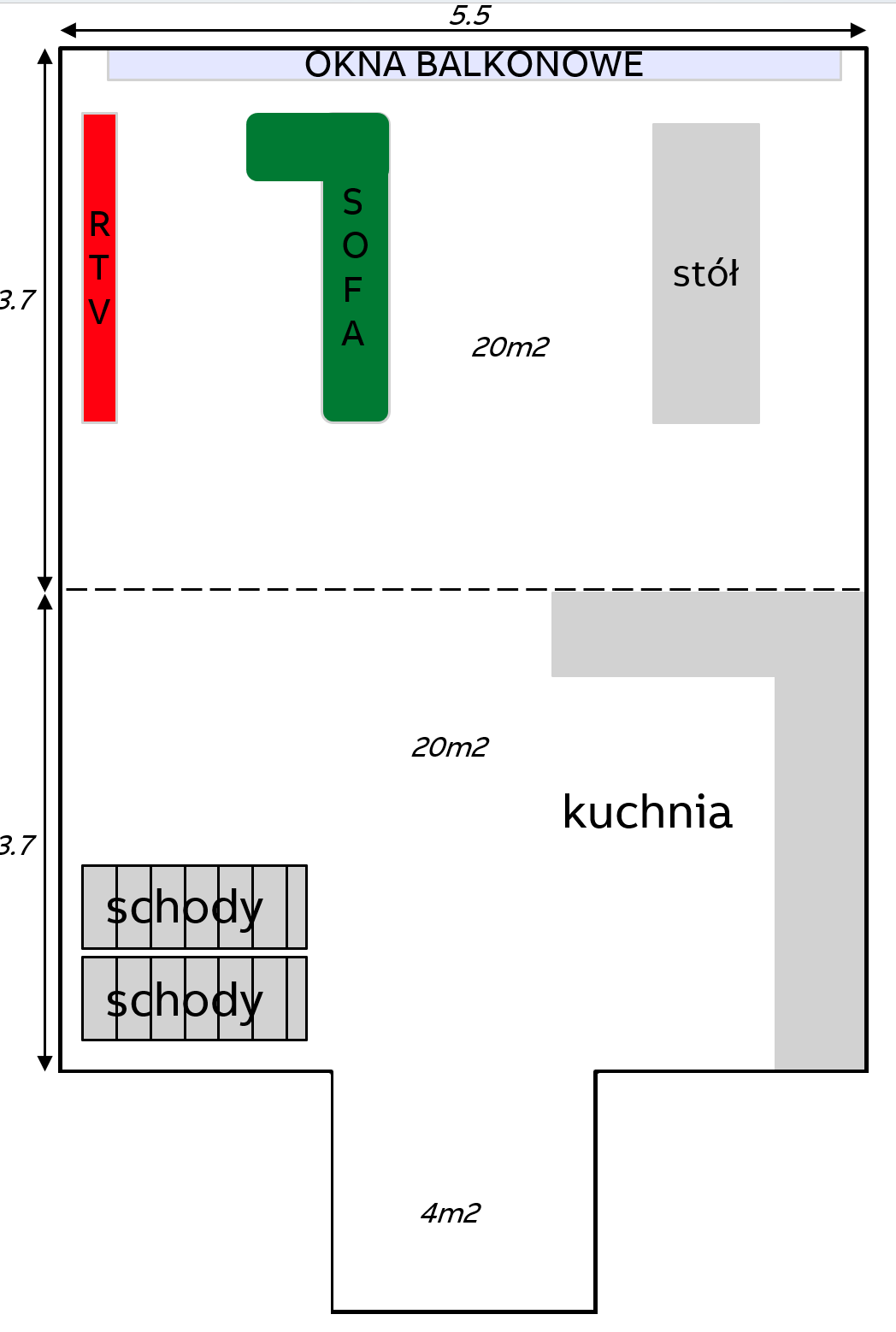

Prawa kolumna będzie miała bardzo, ale to bardzo podbity bas w porównaniu do lewej. To załatwisz DiracLive i chyba tylko tym. Między kolumną a schodami ustaw (jak się da) szafkę z książkami lub regał (może na zamówienie), w który wkomponujesz absorber - to w miejscu pierwszych odbić. Wybierz kolumny ze stonowaną górą, niezbyt jasne i nie za basowe…;)

Jak w tytule, rozglądam się za zestawem stereo. Zależy mi na: 1. muzyka - żródła: CD, streaming, radio (może być internetowe), w przyszłości może rozbudowa o gramofon. Słuchanie głównie ciche, wieczorne. Gatunki: jazz, classic rock, prog rock, blues, czasem klasyka. 2. film - drugorzędna sprawa, podłączenie pod stereo, wygodnie byłoby przez HDMI ARC, żadnych fajerwerków 3. poziom oczekiwań - żadne audiofilskie, póki co spotify leci na głośnikach tv więc gorzej nie będzie, ale jak wydawać hajs to tak żeby to miało sens i poczuć różnicę 4. akustyka - główne wyzwanie, część czysto salonowa-odsłuchowa to 20m2, ale otwarta na kuchnię, schody i przedpokój - cała przestrzeń to 45m2 w dwupoziomowym mieszkaniu 5. budżet - jak najmniejszy ale taki żeby poczuć wyrażny upgrade. Idealnie to zmieścić się z całością, czyli wzmak+stream (lub amplituner stereo)+kolumny+cd w 10k Jestem otwarty zarówno na pomysły z amplitunerem stereo, jak i systemem dzielonym (np. z WiiMem jako streamer + HDMI ARC) oraz cyfrową korektą akustyki (YPAO, DIRAC, etc.)

Brak ściany nie musi być problemem. Będzie nim prawdopodobnie pogłos w pomieszczeniu. Tego Diraciem nie załatwisz, ale wspomnianą zasłoną już prędzej.
Ale z lewej strony ściany nie postawię Przerywana linia to otwarta przestrzeń i umowmy podział na kuchnię i salon
Jak przesłonisz okno balkonowe grubą zasłoną, to będziesz miał problem z głowy.
Mam bardzo zbliżone pytanie. Pomieszczenie w dwupoziomowym mieszkaniu, część czysto salonowa-odsłuchowa to 20m2, ale cała przestrzeń to 45m2. Z pierwszych konsultacji z doradcami wynika, żeby jednak liczyć całość, a otwarta lewa strona oraz przeszklenie po prawej są bardzo trudne akustycznie i wymagają już porządnego sprzętu i/lub wsparcia korekty np. DIRAC. W osobnym wątku zadam pytanie o polecany zestaw stereo :)

tak byloby zdecydowanie lepiej, niebieskie punkty - kolumny, niebieska linia- kanapa
