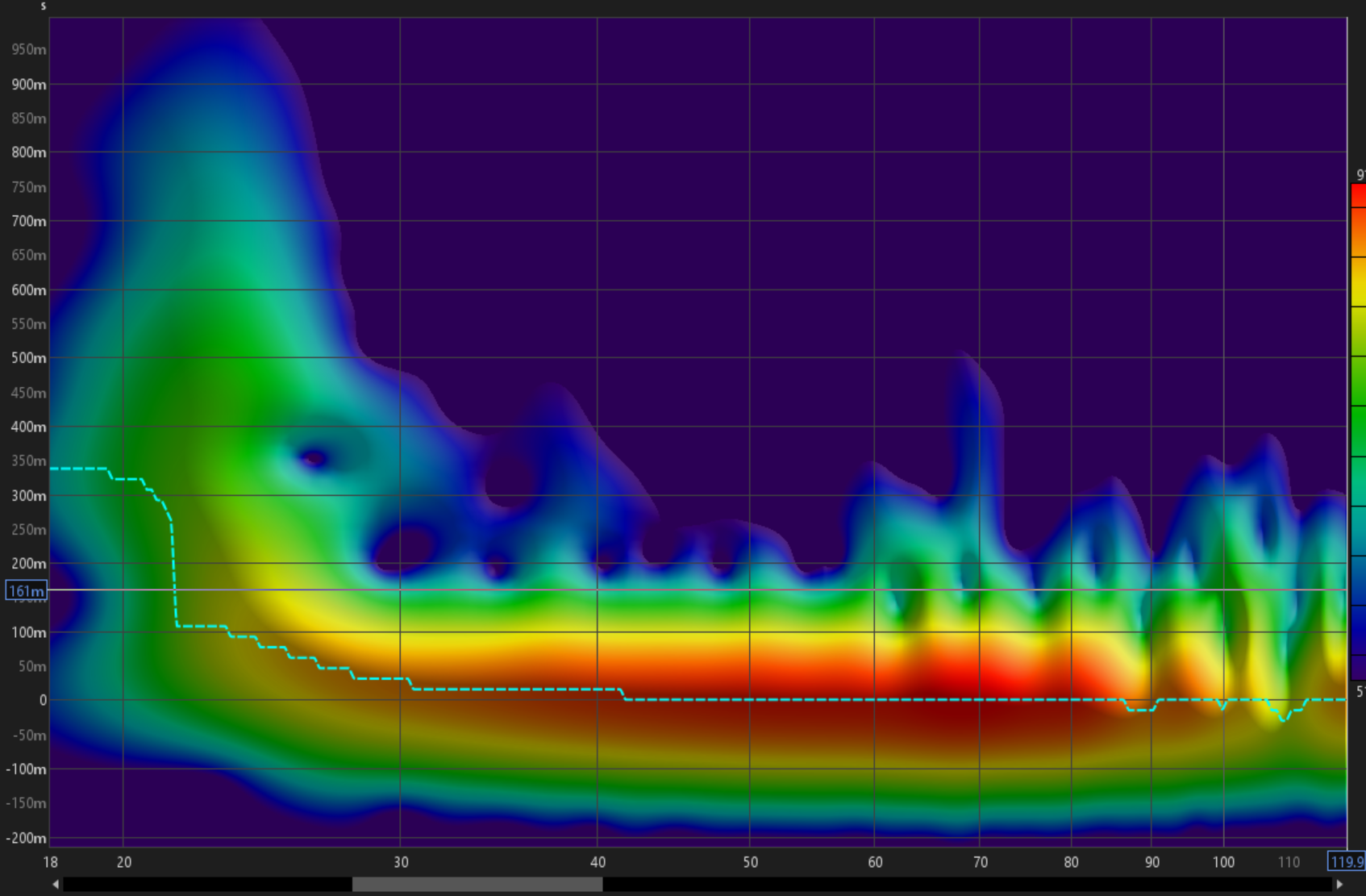

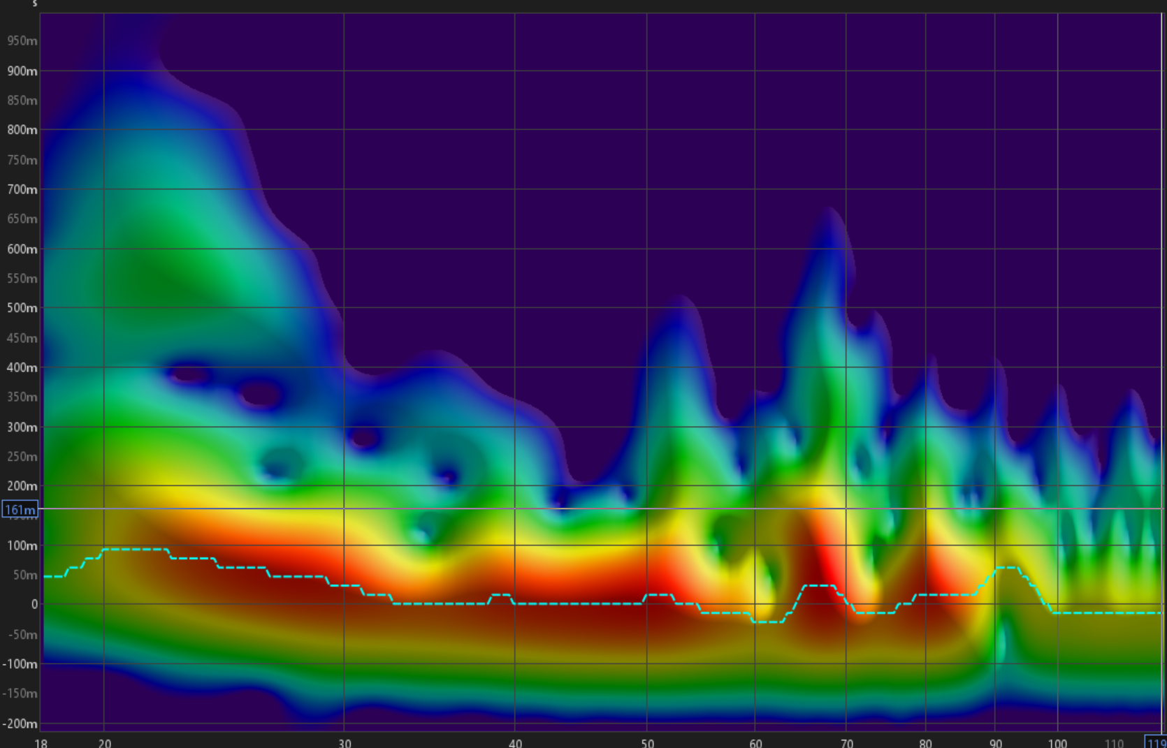

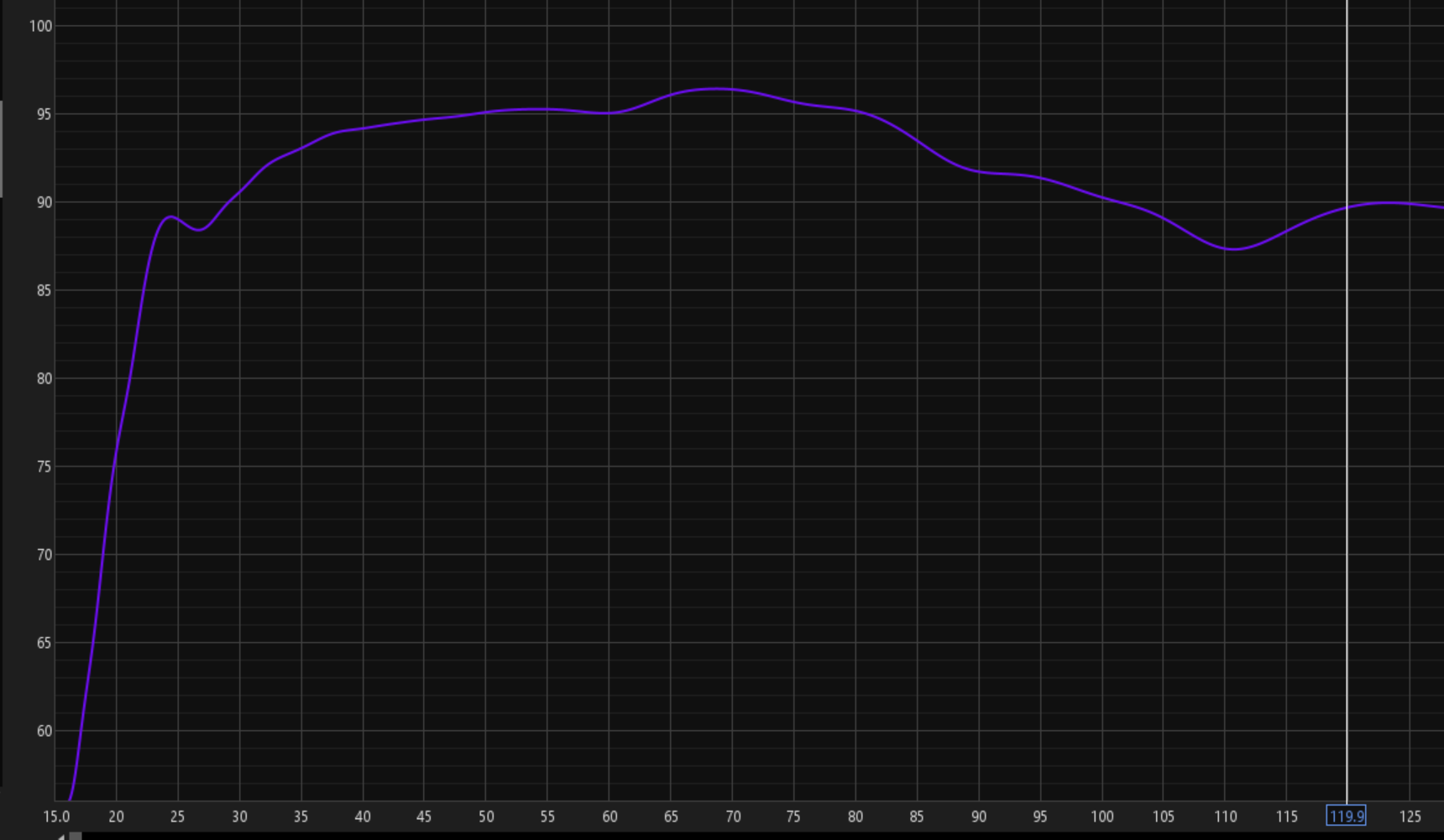

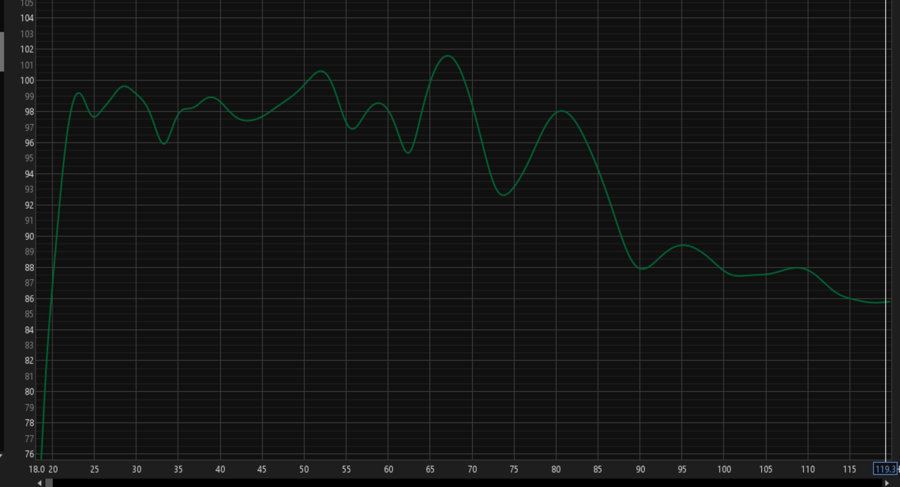

Na początku zaznaczę, że porównanie nie może być traktowane zbyt naukowo z kilku powodów - pomiary wykonywane byly w pewnym odstępie czasowym (brak czasu aby usiasc na kilka h, kręcić gałkam, liczyć i analizować. Sama inicjalizacja projektu w ART na laptopie z Core i7 10 gen dla systemu 5.3.4 to kilkana-kilkanaście minut), pomiary bez ART (z DLBC) były dodatkowo wykonywane w konfiguracji 5.2.4. Głośność systemu też była odrobinę różna - jak znajdę chwilę spróbuję odkręcić gałkę o te kilka dB więcej, żeby sprawdzić jak system sobie radzi. Pomieszczenie to salon z aneksem kuchennym ~31 m^2, 84 m^3 bez żadnej specjalnej adaptacji akustycznej. Zastosowanie - głównie kino domowe. Skupiałem się na niskich tonach. Stąd brak pomiarów powyżej 120 Hz. 1. Ostatnie pomiary z 5.2.4 i korekcją DLBC. Opadanie powyżej 80 Hz nie było dla mnie istotne bo crossover w tej konfiguracji wychodził coś ok 70 Hz. 2. Kalibracja z ART (5.3.4) - tutaj doszedł dodatkowy subwoofer (niezbyt mocny, wszystkie subwoofery to konstrukcje zamknięte). Nie wiadomo więc na ile wygładzenie krzywej to efekt nowych algorytmów czy też dodatkowego źródła - tzn. ja nie podejmuję się określenia tego. No i spektrogram na któym bardzo ładnie widać, że powyżej 50 Hz (ART kompensuje w przedziale 50-150 Hz, suby od 20 Hz) jest mniej pików i są zdecydowanie krótsze.
