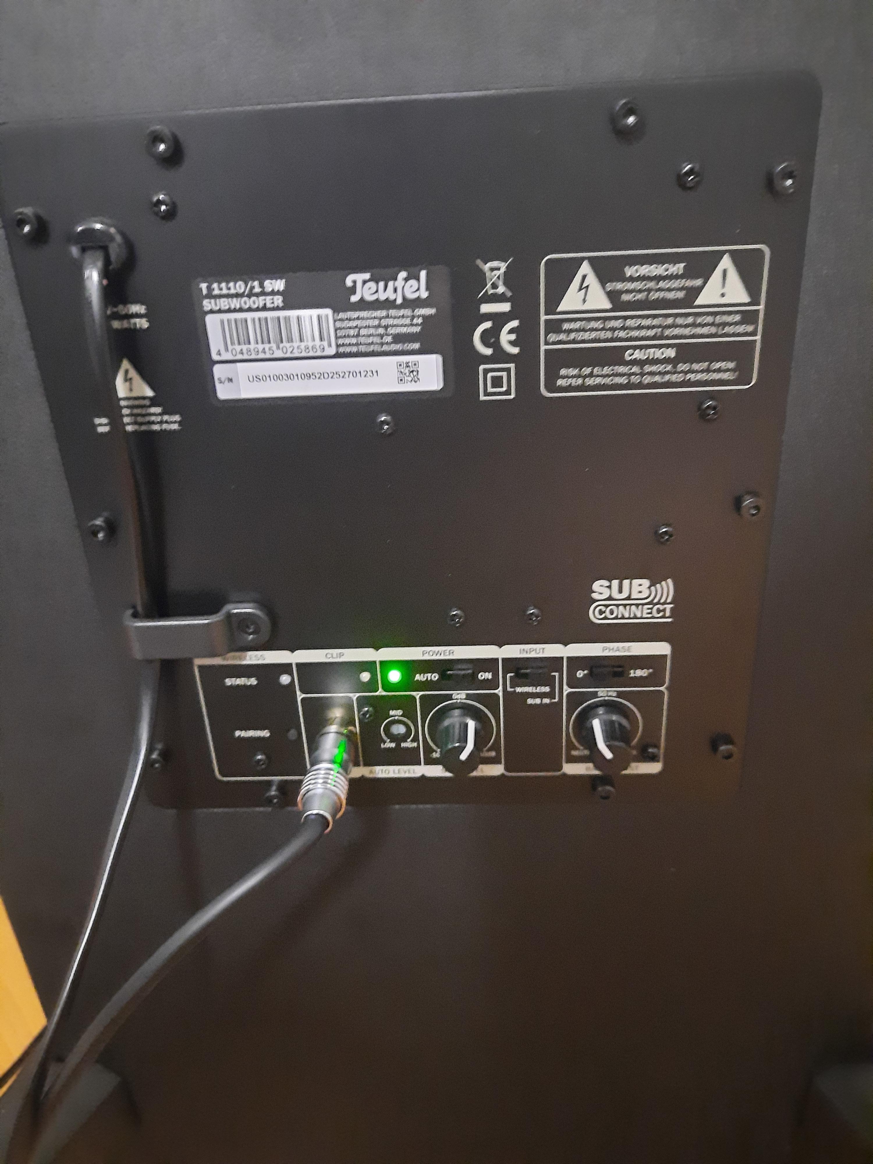

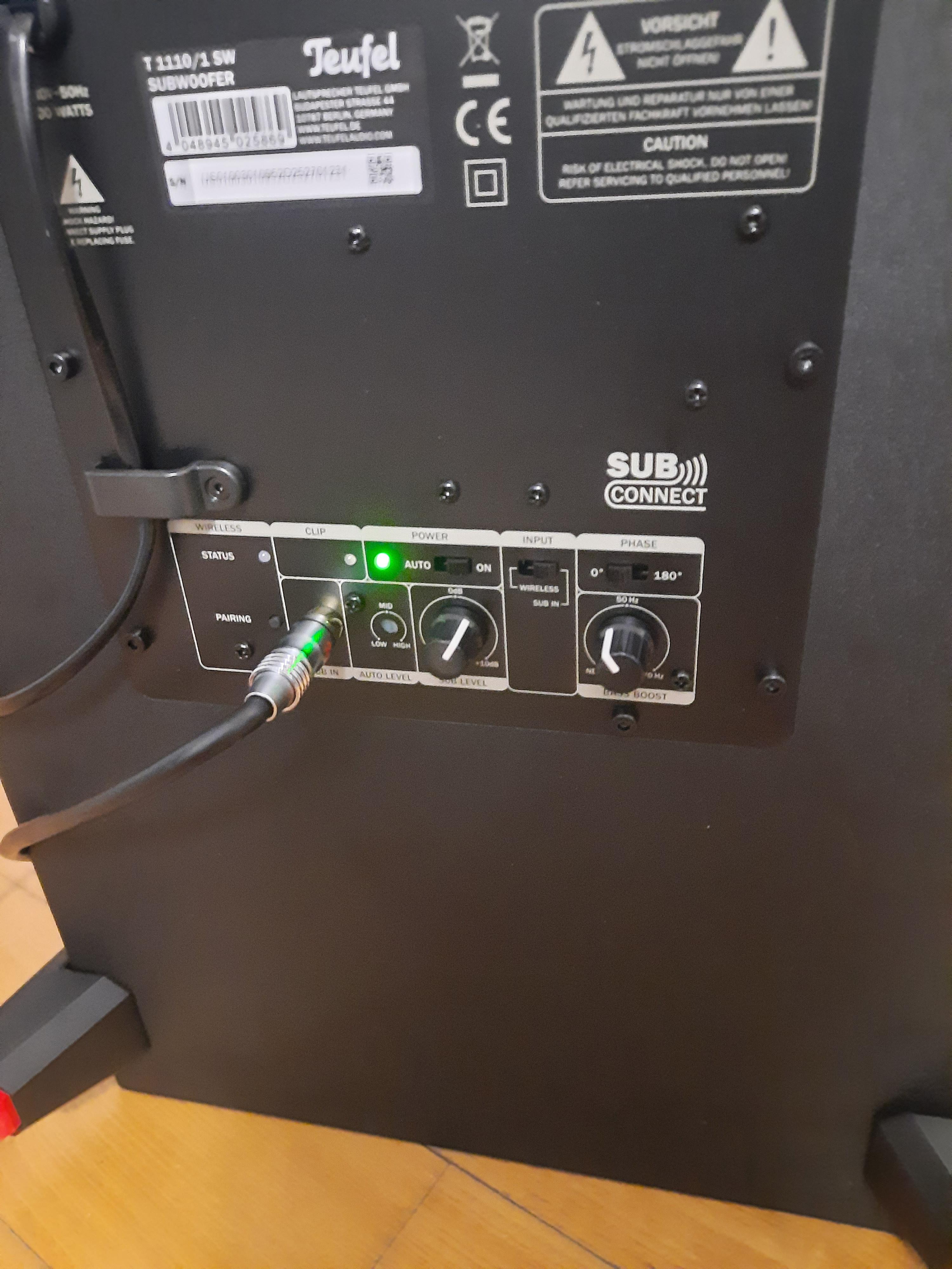

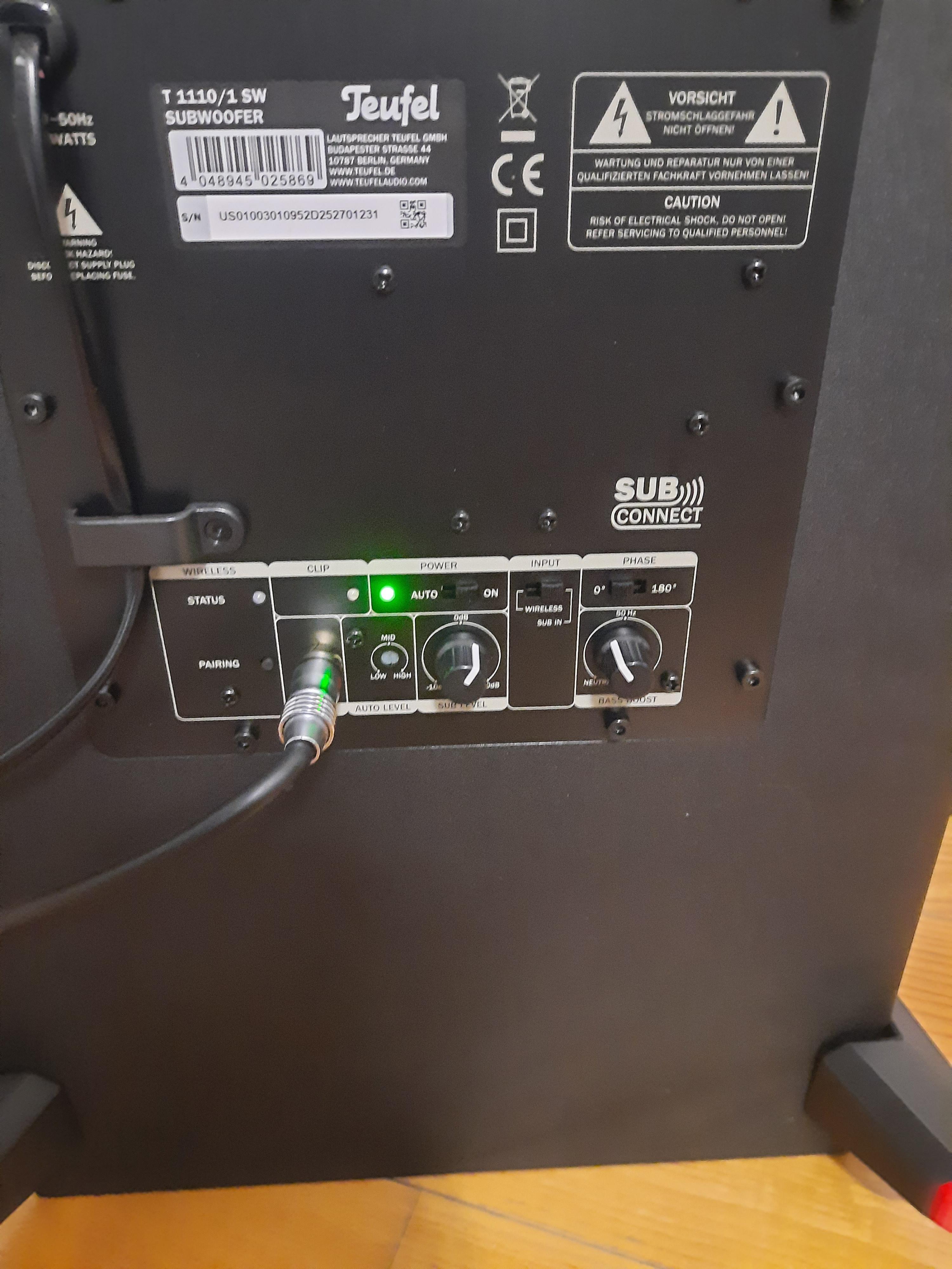

teufel ultima 40 plus denon AVC-X2850H pomoc przy konfiguracji
topic odpisał PanKlor na Marc99 w Kino Domowe
Galke w subwooferze z prawej strony daj do końca w prawo. Chociaż zdjęcie robiłeś kartoflem to podejrzewam że to ta do odcięcia. Wydaje się, że jest napisane 50 Hz. -
topic odpisał Marc99 na Marc99 w Kino Domowe
Panowie a wiec tak ! jest juz central zrobilem reset systemu jak" kazałes Piotr Sonido" i miales racje jednak ten glosnik "pomogł" teraz ustawiłem system 5.1 chodz wyskakuje caly czas 7.1:/ zrobilem pelna kalibracje i ustawienie stystemu jak opisuje denon. juz cos gra ale T10 słabo praktycznie bardzo malo basu ps. a napiszcze czemu ustawinia i potencjomerty sa od spodu tak ma byc ? czy ustawic go glosnkiem do dolu? no jak wykrece na maxa potencjometr to slychac no w miare:) ale nie wierze ze to jego moc. glosniki frontowe bez basu sopran bardzo słaby tylo slychac central tyl graja wiadomo nie beda basowe i glosne ale chyba wydaje mi sie ze sa ok bo ladnie"zza ucha słyszec " obecnie gra to na ustawieniech w denonie na wyswietlaczu DTS Neu :X co by to nie znaczyło...podesle kilka fotek jest z ustawien .ale ogladajac filmiki z youtuba wiem ze roznie ludzie to przedstawiaja bo kazdy ma najlepszy sprzet to moj gra najsłabiej:( -
