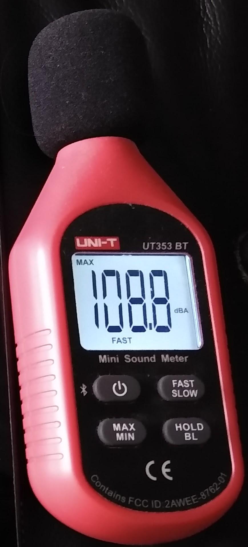

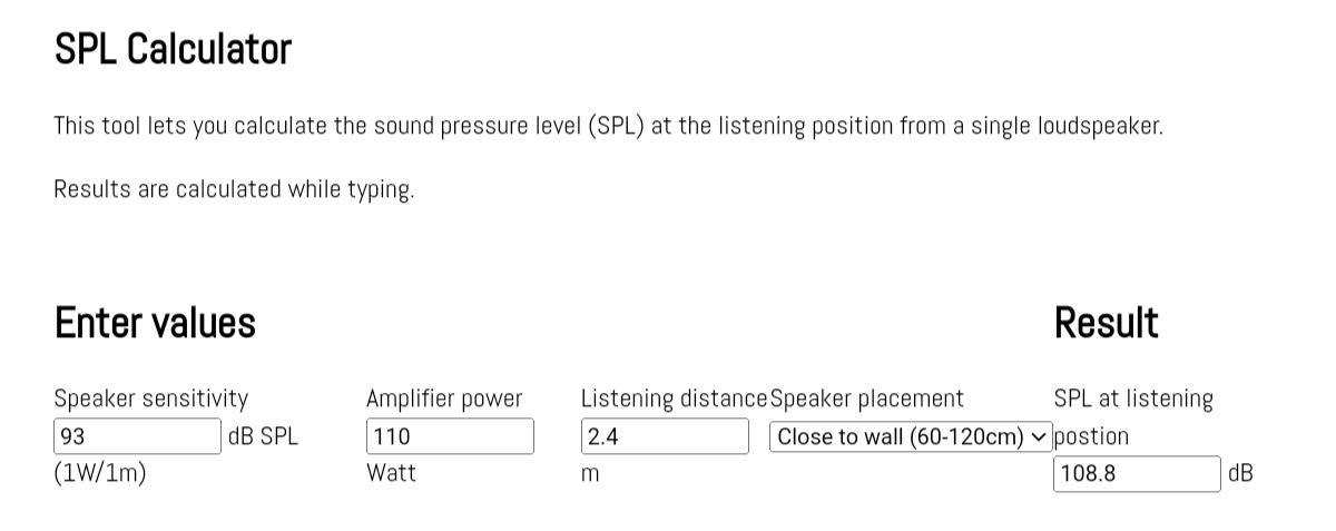

pairtick Napisano 20 sierpnia 2025 Napisano 20 sierpnia 2025 2 godziny temu, Kraft napisał: To podaj proszę z jaką głośnością chcesz ich słuchać (w dB), a zobaczymy, ile watów do tego potrzebujemy? 108,8 dBA 😁 Odpisz, cytując

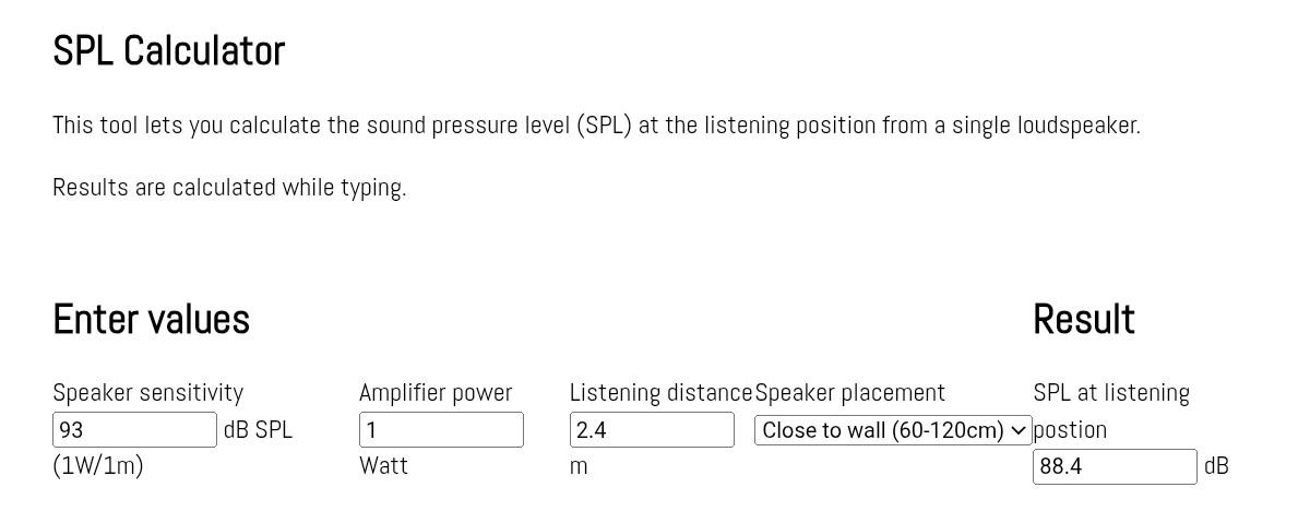

tomek4446 Napisano 21 sierpnia 2025 Napisano 21 sierpnia 2025 21 godzin temu, Kraft napisał: To podaj proszę z jaką głośnością chcesz ich słuchać (w dB), a zobaczymy, ile watów do tego potrzebujemy? A jak to obliczyć ? Pytam tak z ciekawości. Odpisz, cytując

pairtick Napisano 21 sierpnia 2025 Napisano 21 sierpnia 2025 4 godziny temu, tomek4446 napisał: A jak to obliczyć ? Pytam tak z ciekawości. https://mehlau.net/audio/spl/ Odpisz, cytując
