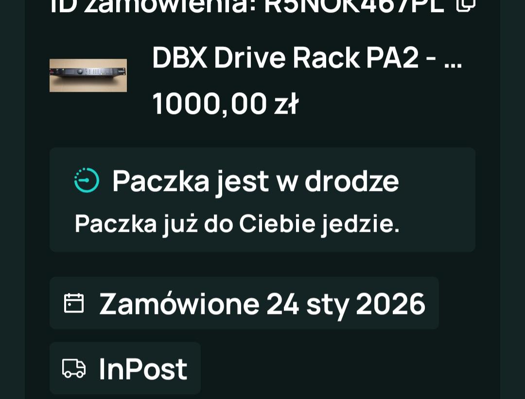

MariuszZ Napisano 27 stycznia Napisano 27 stycznia 3 godziny temu, tomek4446 napisał: Przede mną jeszcze dobranie odcięcia , spadku ,modyfikacji filtrów DBX , ustawieniem opóźnienia , podziałanie z połączeniem Tak mnie nakręciłeś, że DBX już jedzie do mnie. Może klub założymy? 🤣 W sumie to planuję go wykorzystać w projekcie kolumn OB za jakiś czas, ale przyda się teraz do zabawy. Pozdrawiam. M 3 1 Odpisz, cytując
