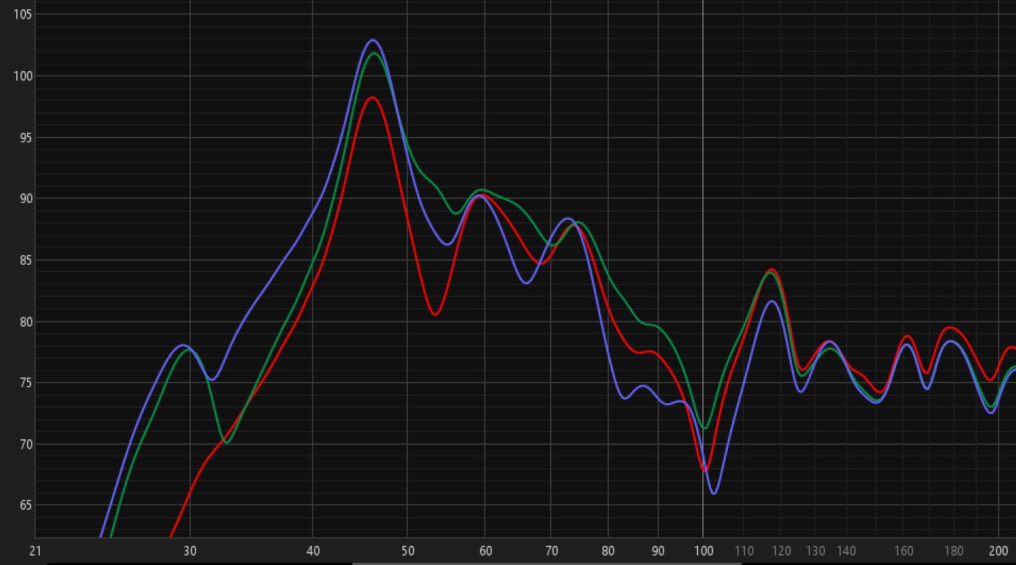

  2. Teraz pomiary wydają się być ok. Są bardzo zbliżone do poprzednich Nie gniewaj się Tomek, ale to nie wygląda dobrze pod kątem współpracy kolumn z subem. Niezależnie od ustawionej fazy sub wyraźnie pompuje główny mod pokoju. Dołek ~85Hz i powyżej tylko lekko się rusza, a samo rozciągnięcie basu jest małe, tych najniższych częstotliwości prawie nie ma. A to w końcu duży Rel T9/x. On na bank potrafi tam dołożyć. Trzeba kombinować z miejscem na suba i gałkami. Bez DSP też się nie obejdzie. ■ - same kolumny ■ - z subem (faza 0) ■ - z subem (faza 180)

  6. Panowie @lpomis , @MariuszZ to wczoraj to było sprawdzenie czujności i zdaliście Mariusz , jesteś w tym naprawdę dobry , tak polaryzacja była odwrócona. Powtórzyłem pomiar , bez suba , z subem faza "0" oraz faza " 180 ". Pomiary na lampach bez żadnych polepszaczy typu DL. Im dłużej poznajemy się z subem , tym więcej zależności zauważam Nie lubi niestety Luxmana. Po podłączeniu kabla speacon do Luxmana występuje przydźwięk na 50 Hz / załącznik /. Jak podłączam pod monoblok lampowy , absolutna cisza. Jutro nad tym popracuje. A przy okazji sprawdzania polaryzacji zmieniłem kabelek głośnikowy w lampach na nieco grubszy POMIAR 24.11.25.mdat Dodam , ze przydźwięk po podłączeniu suba do Luxmana występuje nawet wtedy gdy Luxman jest wyłączony.
