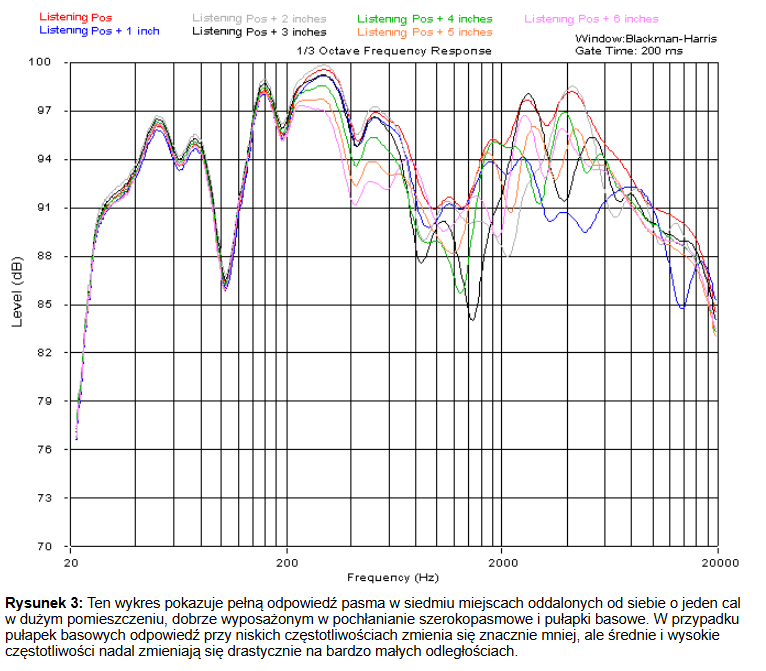

Podczas moich pomiarów mikrofon nie był na pewno ustawiany co do milimetra. Jak tak teraz patrzę, to różnica mogła sięgać spokojnie 2-3cm. Nie ma co więc uznawać tych wykresów jako wiarygodne. Panele które wtedy miałem to AbFuser WOOD 100×50 od Addictive Sound. Później, z ich absorberami PREMIUM 100x50x11 był ten sam efekt przetłumienia i spadku energii. Chętnie zobaczę jak duże mogą być różnice. W sumie nigdy aż tak bardzo się na tym nie skupiałem i nie sądziłem, że niewielkie przesunięcie mikrofonu może dać tak rozbieżne rezultaty w zakresie wysokich tonów. Dzięki za wyjaśnienie. Ok, dzięki. A wiesz może jaki odpowiednik tego wykresu / tej nazwy będzie w REW?

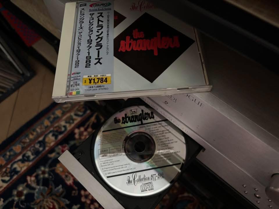

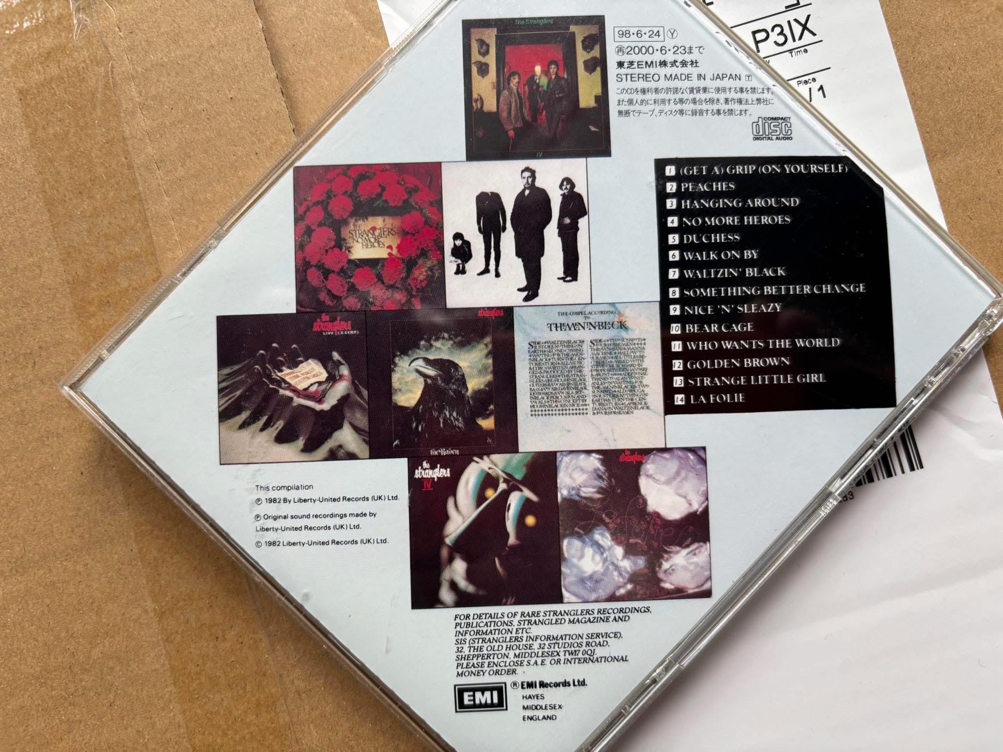

Dzisiejszy kącik historyczny: 5 maja 1983r podczas rozdania nagród Ivor Novello utwór „Golden Brown” zespołu The Stranglers został okrzyknięty najczęściej emitowaną piosenką roku 1982. Singiel stał się przebojem na Wyspach Brytyjskich po tym jak raczej konserwatywny i zachowawczy kanał drugi radia BBC ogłosił „Golden Brown” piosenką tygodnia, co było krokiem dość nieoczekiwanym, jako że parę lat wcześniej The Stranglers zaliczani byli podobnie jak The Sex Pistols do skandalizujących zespołów.

Hej, Żeby pomiar był wiarygodny w zakresie porównania w takim scenariuszu to mikrofon musi być dwa razy w tym samym miejscu co do milimetra ze względu na długość fal "wysokich tonów". Przesunięcie go o pół cm może spowodować spore zmiany amplitudy dB SPL w tym zakresie. Ciekawe czy Wojtek o tym pamiętał. Ja pamiętałem i zwracam na to uwagę. Zatem z panelami i bez, ale mikrofon do milimetra w tym samym miejscu. Inaczej pomiary nie będą wiarygodne. Mogę zademonstrować na przykładach 😉 Tak, panele absorbcyjne zmieniają charakterystykę amplitudową ale trzeba widzieć różnicę zjawisk poniżej i powyżej czestotliwości Schroedera. Czym innym będzie tłumienie rezonansów pomieszczenia, czym innym filtrowania grzebieniowego. Ja nie chcę się spierać jak to słychać, bo słychać, a jedynie że tego nie widać w pomiarach dB SPL. Przynajmniej u mnie 😉 Pozdrawiam. M

Wojtek wcześniej wklejał wykresy, na których soprany powyżej 10 kHz poleciały na łeb po dodaniu paneli (było to bodaj 5cm wełny mineralnej z frontem o wzorze "widmo"). Pewnie czegoś nie zrozumiałem w Twojej wypowiedzi (albo posłużyłeś się skrótem myślowym), ale jestem b. zaskoczony tym, co napisałeś. To oczywiste, że absorber nie wpłynie na ilość sopranów emitowaną przez kolumnę. Ale jeśli obniży pogłos wysokich tonów w większym stopniu niż pogłos reszty (a są na rynku takie ustroje), to odbierzemy tę część pasma jako przytłumioną. I - tak - może to wyjść na wykresach. To samo dotyczy pozostałych zakresów częstotliwości. Przecież gdyby było inaczej, to pasywna adaptacja pomieszczenia w ogóle nie wpływałaby na kształt charakterystyki SPL danej kolumny w danym pomieszczeniu...

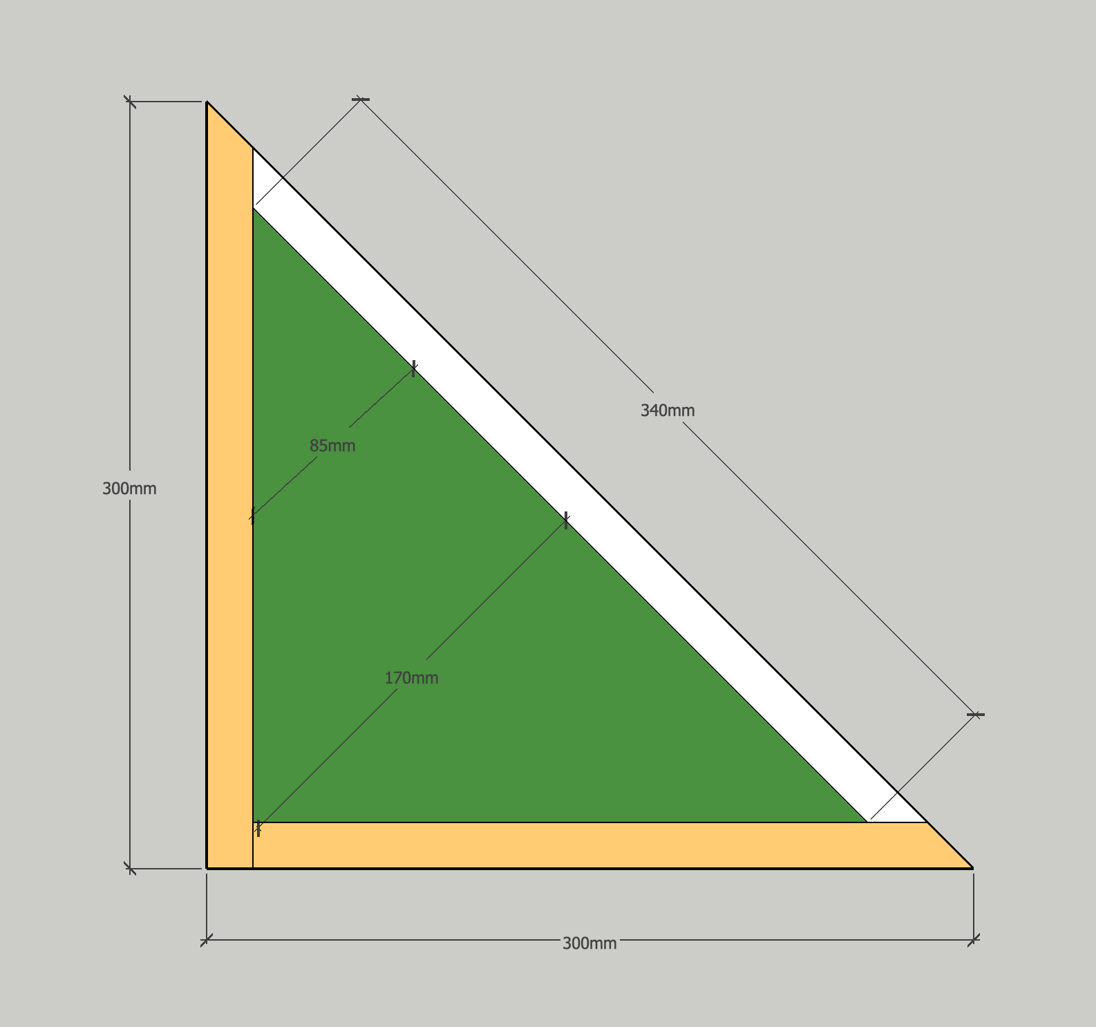

Miałem kilka razy u klientów sposobność mierzenia wpływu pułapek narożnych od asound. Było to kilka lat temu i wtedy za tkaniną była wełna wyczuwalna wełna. Teoria: To na co warto zwrócić uwagę to ich rozmiar. Jeśli pułapka jest wykonana na bazie trójkąta i ma np. 30cm krawędzi, to jej maksymalna grubość wełny to jakieś 17cm i to tylko w najgrubszym miejscu. Przy szerokości 34cm daje to 1/2 powierzchni panela 120x60cm postawionego po skosie w rogu pokoju. Dodatkowo stosowanie wełny w samym rogu pokoju, gdzie ciśnienie jest największe, a prędkość najmniejsza nie sprzyja w uzyskaniu spodziewanej poprawy basu. Praktyka: Takie rozwiązanie raczej pochłania to średnicę i wysokie. Gdyby tam była membrana lub jakaś płyta (może z perforacją) to miało by to większe znaczenie dla niskich częstotliwości. Nie wiem czy przez ostatnie lata zmieniła się technologia wykonania tych pułapek, dlatego nie piszę że tak jest, tylko opisuję jak było. Z zewnątrz dalej ustrój jest owinięty tkaniną przez co wygląda tak samo. Słyszałem że wykonanie paneli pochłaniających na bazie wełny od asound się zmieniło i od jakiegoś czasu pochłaniają one tez bocznymi krawędziami. O firmie perfectacoustic właśnie się dowiedziałem że istnieje.

Warto przeczytać artykuł Ethana Winera na temat filtrowania grzebieniowego. Poszukam moich pomiarów bo na pewno sprawdzałem jak położenie mikrofonu wpływa na pomiar.

Dzisiejszy kącik historyczny: 5 maja 1983r podczas rozdania nagród Ivor Novello utwór „Golden Brown” zespołu The Stranglers został okrzyknięty najczęściej emitowaną piosenką roku 1982. Singiel stał się przebojem na Wyspach Brytyjskich po tym jak raczej konserwatywny i zachowawczy kanał drugi radia BBC ogłosił „Golden Brown” piosenką tygodnia, co było krokiem dość nieoczekiwanym, jako że parę lat wcześniej The Stranglers zaliczani byli podobnie jak The Sex Pistols do skandalizujących zespołów. -

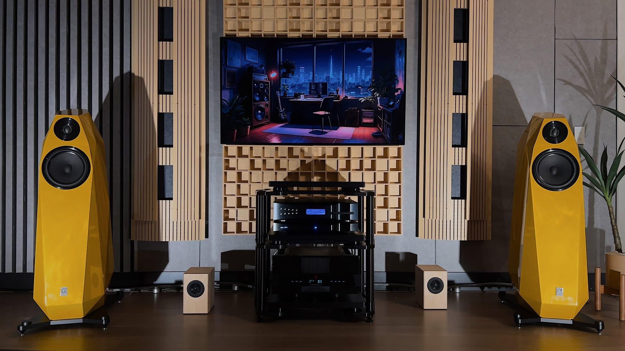

Trochę kolorów z Wietnamu: Ellipticor Alpha Lab, Gryphon Diablo 300, Puccini CD… -
