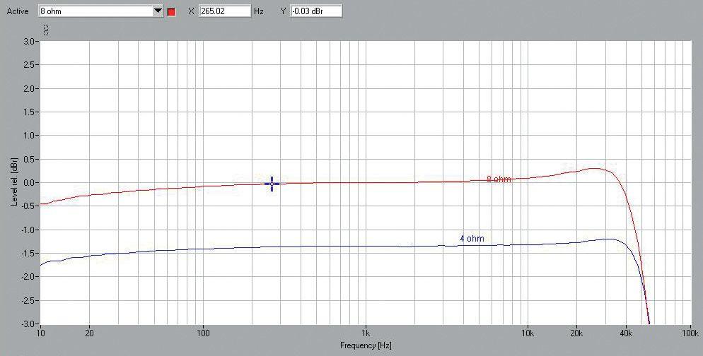

  2. Masz rację tylko chyba nie rozumiesz co ja tłumaczę. Wyrównuje się poziom wejściowy sygnału do referencyjnego 1W na wyjściu. Jeżeli się nie wyrówna to nie ma sensu porównywać 4 vs 8R. Poziom wejściowy sygnału do przemiatania całego pasma = umowna głośność (1W dla 1kHz) i mamy zgodę No tak, Wyrównuje się do 1W na wyjściu, ale się wyrównuje.
  3. Nie wyrównuje się tak, żeby się nakładały pomiary na wykresie. To czy się nałożą czy nie to już zależy od konkretnego wzmacniacza.
  4. Zgoda. Na pierwszym "tak samo głośno", ale sygnał wejściowy był regulowany czyli 1W = 2.83V RMS dla 8 omów i 2V RMS dla 4 omów. Dalej gra "tak samo głośno" czy jak dla 4 omów ustawisz na wejściu 2,83 V RMS zamiast 2 to zagra głośniej? Na dolny wykresie różnica jest znaczna. To jakiś lampowiec zapewne 😉

  7. Napisałem co widzę. Nie wiem czy te z naszego magazynu były z wyrównanym poziomem sygnału wejściówego dla dwóch różnych obciążeń. Duża rozbieżność amplitud podpowiada mi, że nie było wyrównania do 0dBr. Daj jakiegoś linka to może obadam. Ja cały czas odnoszę się w moich tłumaczeniach do Twoich słów, że się nie wyrównuje. Są procedury, ale co pomiarowiec to inne. Raz kalibruje się dla 1W, drugi dla 5W czy 10W. Ogólnie przyjętym standardem jest ustawianie poziomu mocy dla 1kHz, ale kto komu zabroni ustawić dla innej czestotliwości i wykonanie przemiatania pasma? Jeżeli w opisie nie podano konkretnej normy to interpretacja wyników może wprowadzać zamęt jak teraz 😉

  9. Bruksela to MY i dlatego teraz mamy dostęp do kasy. A to Kaczyński z Morawieckim szczekali jak Bruksela każe - czyli Tusk 😁 To mówisz, że różnica pomiędzy faszyzmem a demokracją jest światopoglądowa? A jak tam u niego z samochodami? 😉 Nie tylko Ty. Cały myk polega na tym, czy jeżeli od początku Żurek byłby zamiast Bodnara, to czy wtedy otrzymalibyśmy wstrzymaną kasę? Tusk liczył na wygraną Trzaskowskiego (który wcale niewykluczone, że jednak wygrał) i dlatego pozwolił Bodnarowi na przygotowanie materiałów do pozamiatania pisowskich złodziei - to te słynne 600 spraw.
  10. Warto się z nimi poznać . Bo , to fajna zabawa
  11. Oczywiście. Nie rozumiem o co Ci chodzi. Raz piszesz, że wykresy są wyrównane, za chwilę, że akurat tych co wkleiłem nie wyrównali. To są wykresy robione z pomocą tej samej procedury.
  12. Mieszasz procedury pomiarowe ze słuchaniem. Pomiar przemiataniem dla dwóch obciążeń 8 vs 4 omy musi byc skalibrowany do poziomu odniesienia. Żeby uzyskać dla dBr 1W mocy na 1kHz do przemiatania całego pasma to trzeba ustawić różny poziom wejściowy sygnału. Dla 8 omów bedzie to 2.83 V RMS, dla 4 omów 2 V RMS. Tylko wtedy otrzymasz 1W na wyjściu czyli 0dBr. Takie są procedury pomiarowe. Nie wiem jak sobie to wyobrażasz, ale jak nie dostosujesz sygnału wejściowego dla 8 i 4 omów to nie będzie pomiaru dla 1W dla dwóch obciążeń czyli bez poziomu odniesienia 0dBr, a taki jest na moich wykresach. Jest tam jeszcze literka A, ale dotyczy zastosowanego filtra żeby uwzględnić krzywe słyszenia.

  18. Audio zawsze robi pomiary dla 4 i 8 omów. Niektóre magazyny robią jeszcze np. dla 2 omów.
  19. Wiem, że lubię słodycze.

  22. Też nie mam, moze trzeba jeszcze raz, ja tak miałem na początku z "SIN" Grzecha Piotrowskiego. Teraz to jedna z moich ulubionych. Adam Ty wolisz Anie Dąbrowską, pewno ja lubisz, co? 😉

  24. Jak dziwne? To standardowe wykresy pasmo przenoszenia wzmacniaczy mierzonych przez nasz miesięcznik Audio. Jakby było jak piszesz,, to dźwięk dobywający się z kolumn byłby potwornie podkolorowany, bo kolumny mają najczęściej moduł impedancji zmienny w szerokim zakresie. Wyrównywanie wykresów nie ma sensu, bo w pomiarach chodzi właśnie o pokazanie stabilności (lub niestabilności) działania wzmacniacza pod różnymi obciążeniami.

    • Masz rację tylko chyba nie rozumiesz co ja tłumaczę. Wyrównuje się poziom wejściowy sygnału do referencyjnego 1W na wyjściu. Jeżeli się nie wyrówna to nie ma sensu porównywać 4 vs 8R. Poziom wejściowy sygnału do przemiatania całego pasma = umowna głośność (1W dla 1kHz) i mamy zgodę   No tak, Wyrównuje się do 1W na wyjściu, ale się wyrównuje.
    • Nie wyrównuje się tak, żeby się nakładały pomiary na wykresie.  To czy się nałożą czy nie to już zależy od konkretnego wzmacniacza.
    • Zgoda. Na pierwszym "tak samo głośno", ale sygnał wejściowy był regulowany czyli 1W = 2.83V RMS dla 8 omów i 2V RMS dla 4 omów.  Dalej gra "tak samo głośno" czy jak dla 4 omów ustawisz na wejściu 2,83 V RMS zamiast 2 to zagra głośniej?  Na dolny wykresie różnica jest znaczna. To jakiś lampowiec zapewne 😉

    • To jeszcze raz dla jasności. Dwa wykresy wykonane z pomocą tej samej procedury. Na pierwszym dla 4 i 8 omów gra tak samo głośno, na drugim dla 4 omów gra ciszej (pasmo kolumn będzie modelowane w zależności od zmian ich impedancji).
    • Napisałem co widzę. Nie wiem czy te z naszego magazynu były z wyrównanym poziomem sygnału wejściówego dla dwóch różnych obciążeń. Duża rozbieżność amplitud podpowiada mi, że nie było wyrównania do 0dBr. Daj jakiegoś linka to może obadam.  Ja cały czas odnoszę się w moich tłumaczeniach do Twoich słów, że się nie wyrównuje.  Są procedury, ale co pomiarowiec to inne. Raz kalibruje się dla 1W, drugi dla 5W czy 10W. Ogólnie przyjętym standardem jest ustawianie poziomu mocy dla 1kHz, ale kto komu zabroni ustawić dla innej czestotliwości i wykonanie przemiatania pasma? Jeżeli w opisie nie podano konkretnej normy to interpretacja wyników może wprowadzać zamęt jak teraz 😉

    • Oczywiście.  Nie rozumiem o co Ci chodzi. Raz piszesz, że wykresy są wyrównane, za chwilę, że akurat tych co wkleiłem nie wyrównali.  To są wykresy robione z pomocą tej samej procedury.
    • Mieszasz procedury pomiarowe ze słuchaniem. Pomiar przemiataniem dla dwóch obciążeń 8 vs 4 omy musi byc skalibrowany do poziomu odniesienia. Żeby uzyskać dla dBr 1W mocy na 1kHz do przemiatania całego pasma to trzeba ustawić różny poziom wejściowy sygnału.  Dla 8 omów bedzie to 2.83 V RMS, dla 4 omów 2 V RMS. Tylko wtedy otrzymasz 1W na wyjściu czyli 0dBr. Takie są procedury pomiarowe. Nie wiem jak sobie to wyobrażasz, ale jak nie dostosujesz sygnału wejściowego dla 8 i 4 omów to nie będzie pomiaru dla 1W dla dwóch obciążeń czyli bez poziomu odniesienia 0dBr, a taki jest na moich wykresach. Jest tam jeszcze literka A, ale dotyczy zastosowanego filtra żeby uwzględnić krzywe słyszenia.
