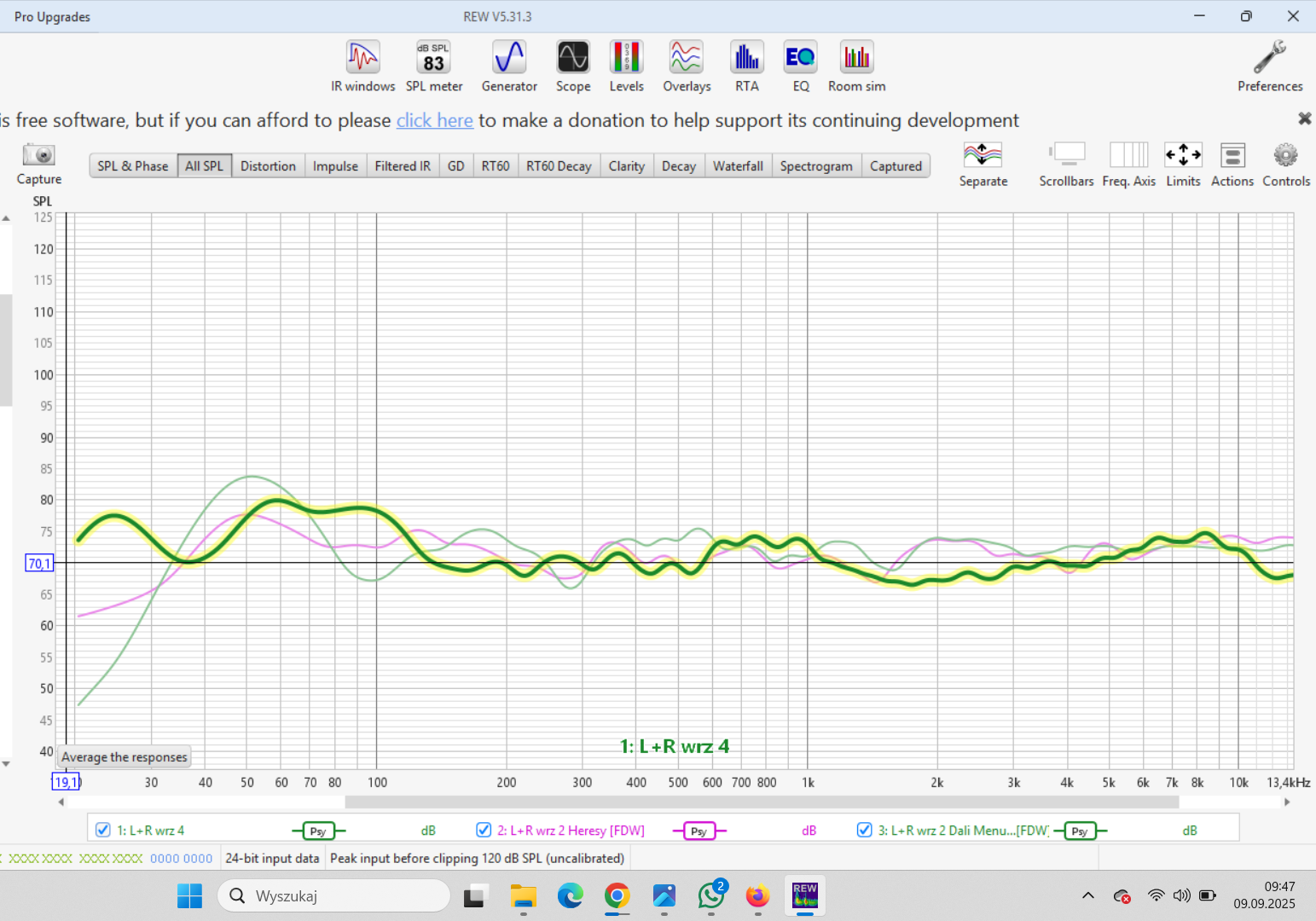

A może warto? Ja też bardzo długo walczyłem z ustawieniem suba , żeby grało to tak, że nie słychać gdzie kończą grać kolumy a zaczyna sub i dopiero dzięki umikowi udało mi się uzyskać zadowalający MNIE efekt. Ta pogrubiona krzywa to moje PMC z subem. Do ideału daleko ale skoro tak dobre monitory jak dali mają w dobrze zaadaptowanym pomieszczeniu dość spore podbicie na basie, to i ja przestałem walczyć z moimi kolumnami 🙂.
Czyli wyższa szkoła jazdy. Tu by się przydało znać charakterystyki przenoszenia głośników i suba. Te ostatnie oczywiście będą inne w różnych pomieszczeniach… powodzenia mimo wszystko 😉
Jeszcze są dwa przebiegi stromości krzywej, czyli symulacja zwrotnicy zszywającej suba z frontami.

Ja mam uczulenie na słowo „konfiguracja” szczególnie gdy zgodnie z zapewnieniami ma być „dziecinnie prosta” Pole manewru dotyczy jak rozumiem trzech zmiennych: położenia suba, poziomu i odcięcia. Te dwie ostatnie rzeczy powinien producent rekomendować jeśli chodzi o jego głośniki.

Jarek, a próbowałeś zszywać suba z monitorami posiłkując się REWem i umikiem?
