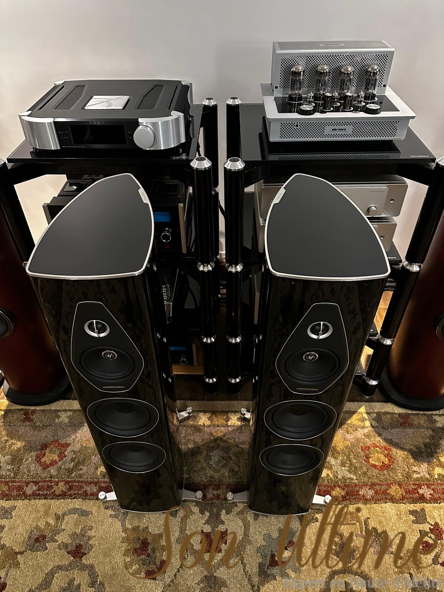

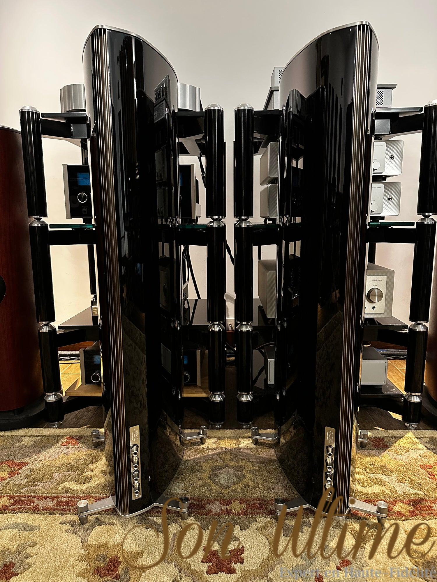

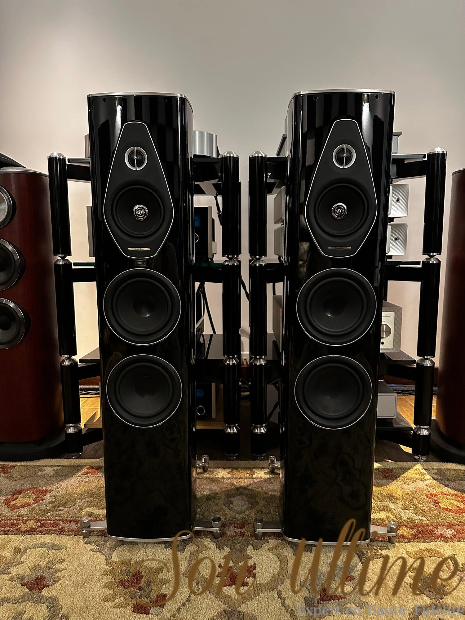

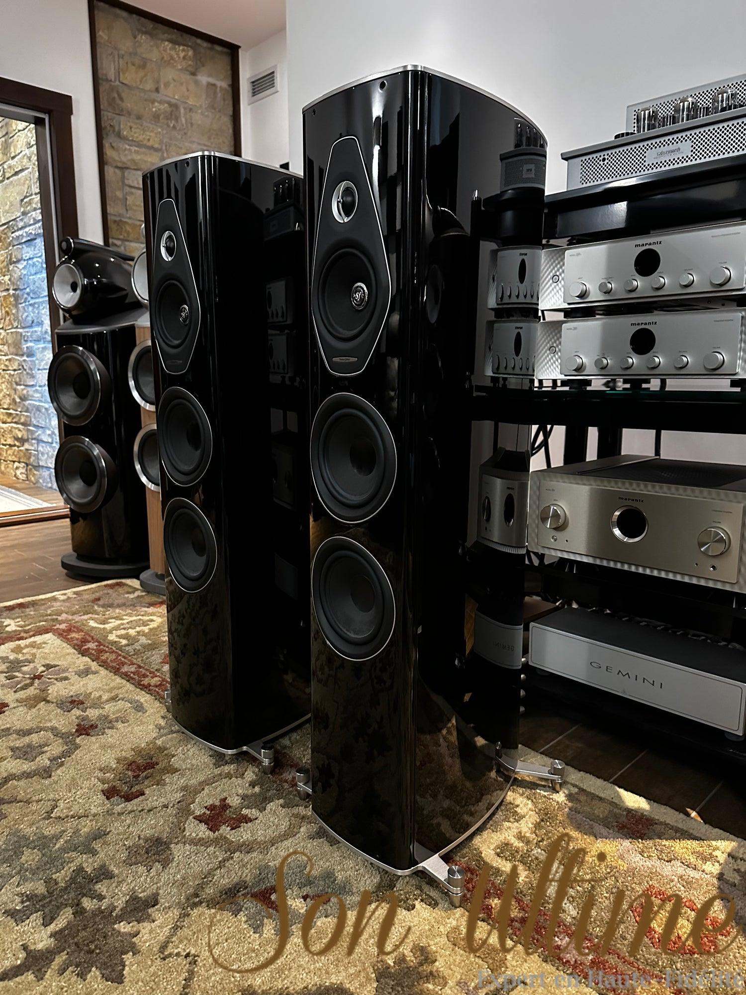

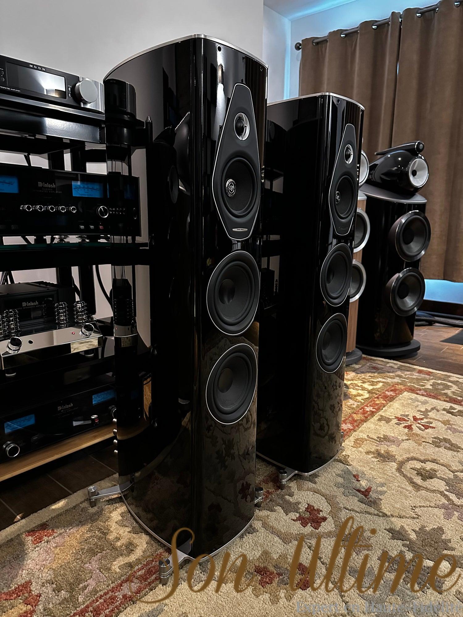

Sonus Faber Olympica Nova III. Dla mnie ...PIĘKNOŚCI 🤩
