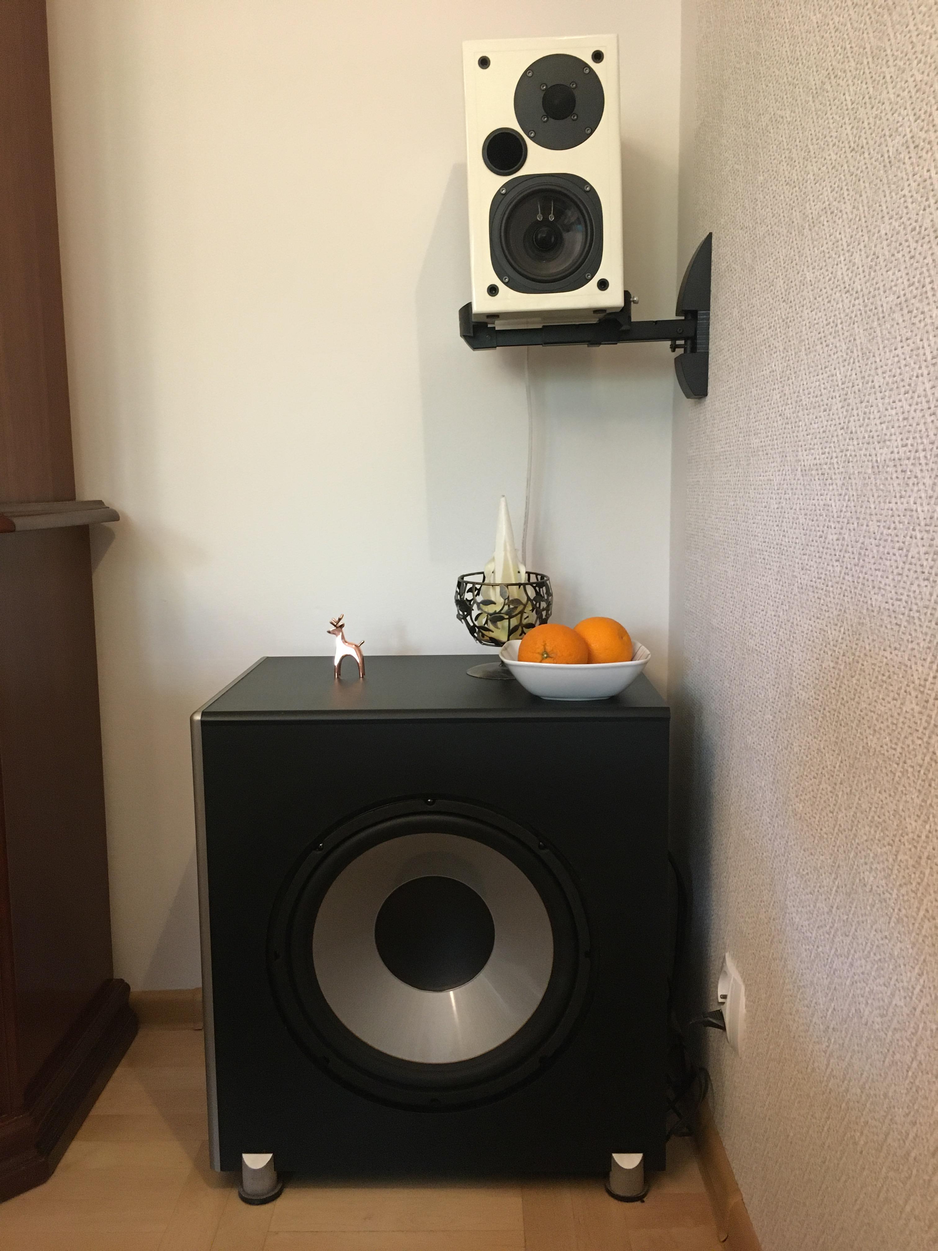

tomek4446 Napisano 15 października 2025 Napisano 15 października 2025 A wspomniałem , że mam suba ? Mivoc 1500 , 38 cm woofer. Duże ciężkie bydle , do kina super do muzyki niekoniecznie. Ale czas na zmiany i stąd moja prośba o radę. Odpisz, cytując
