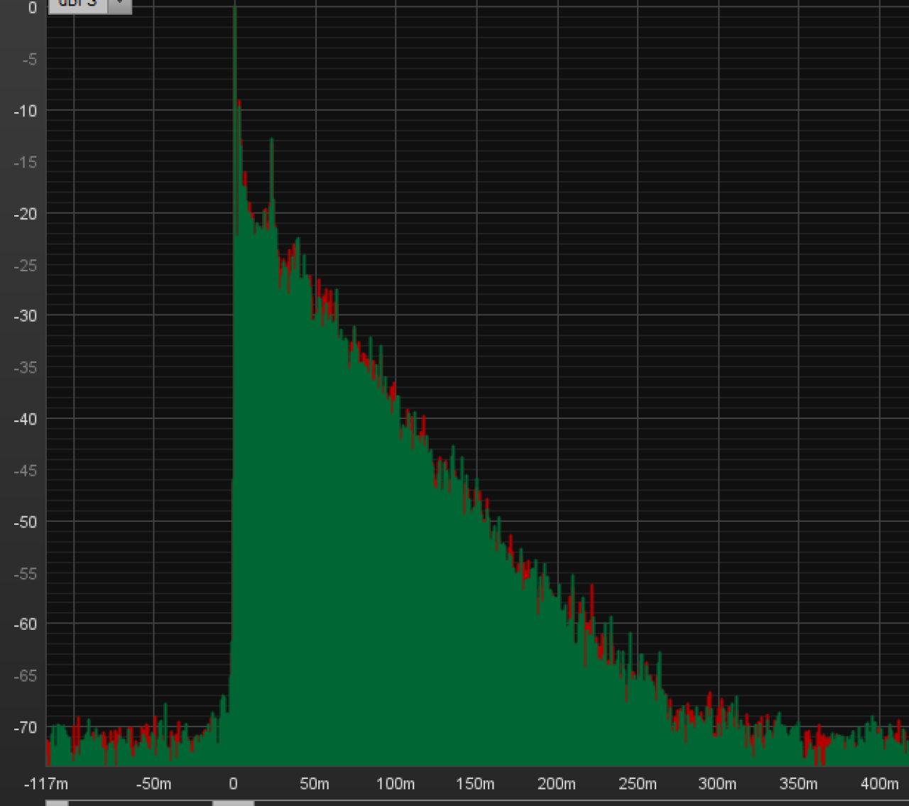

lpomis Napisano 9 listopada Napisano 9 listopada 2 godziny temu, lpomis napisał: To w ogóle możliwe trafić praktycznie 1:1 w całym paśmie? Tak, żeby nie było tego mikro rozjazdu czasowego? Eh, człowiek to jednak durnowaty jest. Patrzyłem na te wykresy w zakładce Phase i nie wiem, czemu na siłę chciałem je zrównać. Doczytałem nieco i właśnie nie zawsze warto dążyć do idealnego pokrycia fazy między kolumnami a subem. Przecież ustawienie 180 stopni w subie najlepiej się u mnie sprawdza, co widać w SPL, ale i słychać "usznie". Idealne zgranie często kończy się podbiciem basu w miejscach, gdzie w pomieszczeniu występują mody. Wygląda na to, że lepiej szukać płynnego, zbieżnego przebiegu fazy w okolicach punktu podziału, a nie perfekcyjnego nakładania się. No i jeszcze zakładka Impulse. Wykres pokazujący czas dotarcia sygnału z danego źródła (kolumn i suba) do mikrofonu. Tu chyba jest ok. Przeładowałem się informacjami. Przyspieszony kurs podstaw w REWie to jednak twardy orzech do zgryzienia. Czas posłuchać muzyki 2 Odpisz, cytując
MariuszZ Napisano 9 listopada Napisano 9 listopada 2 godziny temu, lpomis napisał: No i jeszcze zakładka Impulse Wojtek zachęcam do zapoznania się z dwoma artykułami, które w przystępny sposób opisują na co patrzymy korzystając z pomiarów mikrofonem. Nie dotyczy to bezpośrednio REW, ale jest cennym źródłem informacji. Tak na początek przygody z pomiarami 😉 https://audioxpress.com/article/testing-loudspeakers-which-measurements-matter-part-1 https://audioxpress.com/article/testing-loudspeakers-which-measurements-matter-part-2 Pozdrawiam. M 1 Odpisz, cytując
