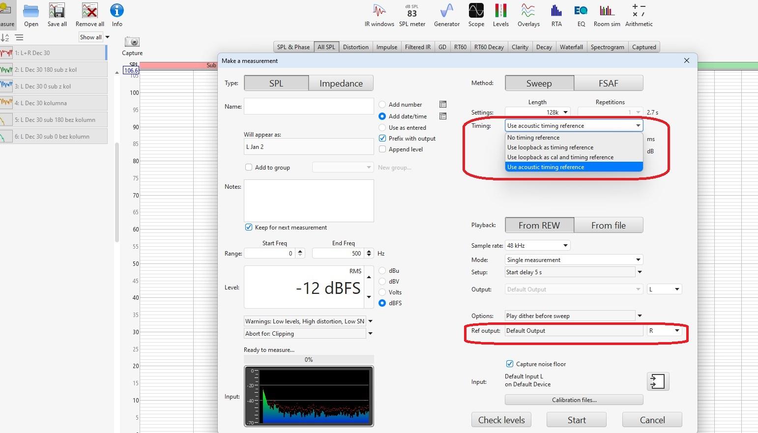

tomek4446 Napisano 25 listopada 2025 Napisano 25 listopada 2025 Witam , zakładam ten wątek ,aby wszystko co dotyczy pomiarów za pomocą programu REW było w jednym miejscu. Wrzucamy w różnych wątkach swoje pomiary i chciałbym abyśmy przynajmniej mieli takie same ustawienia samego REW i wykonywali sam pomiar w sposób prawidłowy. @MariuszZ podałeś mi tutorial do ustawień REW-a https://www.youtube.com/watch?v=zmIqJ_jlZPw&t=2201s i moje pierwsze pytanie , w filmiku gość podaje , że używa do pomiaru UMiK 2 z plikiem kalibracyjnym " 90 deg" , a więc mikrofon ma skierowany w sufit. Natomiast tutaj https://www.youtube.com/watch?v=CurDymVz7aI&t=1281s mamy wskazówkę , że mikrofon winien być podczas pomiaru skierowany wprost na kolumny , czyli plik "txt" . Skąd taka rozbieżność i jak winno być ? 6 Odpisz, cytując
MariuszZ Napisano 25 listopada 2025 Napisano 25 listopada 2025 Hej, Przy pomiarach potrzebnych do preparowania filtrów korygujacych tylko niskie tony preferowany jest pomiar mikrofonem pionowo w górę. Jest w tych tutorialach wyjaśnione dlaczego. Przy tworzeniu filtra VBA dla L i P kanałów robimy po 3 pomiary. Z lewej strony, z prawej i po środku glowy. Jak chcesz korygować wszystko, włącznie z korektą zwrotnic kolumn to lepiej żeby pomiar był mikrofonem na wprost. Ważne żeby pliki kalibracyjne odpowiednie wgrać oraz żeby pomiary dla konkretnej sesji pomiarowej były w jeden sposób zrobione. EDIT! W tym tutorialu ok. 4 minuty tłumaczy co i jak link Pozdrawiam. M 1 Odpisz, cytując

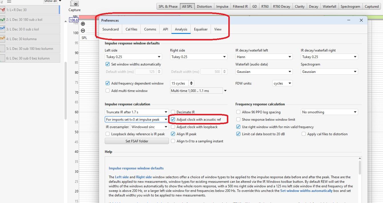

lpomis Napisano 26 listopada 2025 Napisano 26 listopada 2025 (edytowany) Tutaj krótki i prosty tutorial o procesie samego pomiaru - https://www.youtube.com/watch?v=HYMQ6M-Z5rM Nie rozumiem jednak do końca sensu sekcji związanej z kalibracją karty dźwiękowej. Całość pokazana na komputerze z systemem macOS, ale REW wygląda praktycznie 1:1 na Windowsie. Nie powinno to być problemem. @tomek4446 - od 6:00 podjęty jest temat ułożenia mikrofonu podczas pomiaru. Nagrywający jest zwolennikiem kierowania mikrofonu pod kątem 90° (pionowo). Twierdzi, że daje to bardziej wyrównaną charakterystykę wysokich częstotliwości. Kierowanie mikrofonu bezpośrednio (na płasko) może podbić górę pasma, a jednocześnie zaburzyć pomiar energii odbitej. Pliki kalibracyjne (0°/90°) kompensują te różnice, ale orientacja mikrofonu nadal ma znaczenie. Taki eksperyment, który przyszedł mi do głowy. Wejdźcie sobie w jakiś generator tonów, np. ten - https://www.szynalski.com/tone-generator/ i ustawcie ton np. na 8000Hz. Zatkajcie jedno ucho, poruszajcie minimalnie głową w różnych kierunkach. Wystarczy lekki obrót i ilość energii, którą słyszymy się zmienia. Krótkie fale, silna kierunkowość. Mikrofony również przestają być dookólne w wysokich częstotliwościach. Nie istnieje mikrofon idealnie dookólny w całym paśmie. Edytowano 26 listopada 2025 przez lpomis 4 Odpisz, cytując

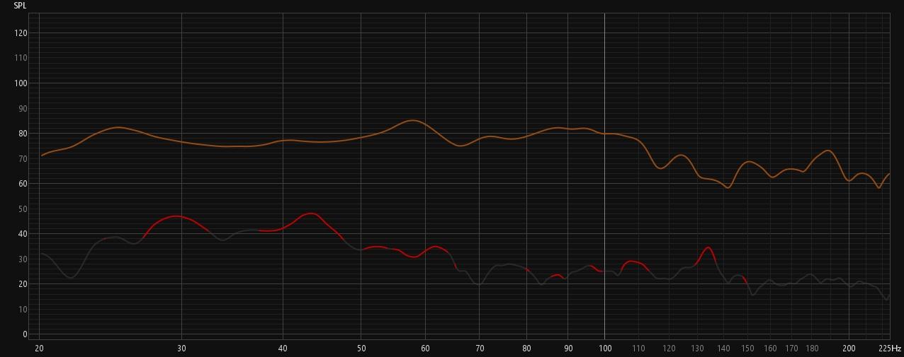

lpomis Napisano 26 listopada 2025 Napisano 26 listopada 2025 (edytowany) Dotarł do mnie mikrofon Eversolo EM-01, to i REW poszedł w ruch. Korzystając z okazji wrzucam więc swoje pomiary (mikrofon w sufit). Pomieszczenie 11m², kolumny Audio Physic Sitara. Dodatkowo pomiar z subwooferem, którego zestroiłem i ustawiłem już chyba w ostateczny sposób. Crossover 80Hz, slope 24dB, faza 180°, trzy aktywne filtry. Na pozostałe doliny może pomóc już chyba tylko drugi sub. Może kiedyś. Jestem bardzo zadowolony z uzyskanego efektu Zakres 20-135Hz. Wygładzanie 1/12. ■ - same kolumny ■ - kolumny + sub Plik .mdat w załączniku. 261125-2.mdat Edytowano 26 listopada 2025 przez lpomis 7 Odpisz, cytując
PanKlor Napisano 27 listopada 2025 Napisano 27 listopada 2025 Może jeszcze warto pojeździć subem po pokoju. W systemie stereo wolałbym poświęcić to co zzyskałeś poniżej 40 Hz na rzecz naprawy tego dołka między 50 a 70 Hz. 1 Odpisz, cytując
lpomis Napisano 27 listopada 2025 Napisano 27 listopada 2025 Przerobiłem chyba wszystkie możliwe ustawienia. Wierz mi, mimo niewielkiego pokoju, nabiegałem się z nim jak głupi. Nie było litości. Sub był w każdym z rogów, przy lewej/prawej kolumnie, zaraz przy miejscu odsłuchowym, z tyłu, po bokach, centralnie, między kolumnami… A w tym czasie do porównań miałem jeszcze dwóch konkurentów - Rela i B&W. 2 Odpisz, cytując
MariuszZ Napisano 27 listopada 2025 Napisano 27 listopada 2025 17 godzin temu, lpomis napisał: Jestem bardzo zadowolony z uzyskanego efektu Robią wrażenie wyniki samego pomiaru patrząc chociażby na "wodospad". Podoba się Pozdrawiam. M 1 Odpisz, cytując

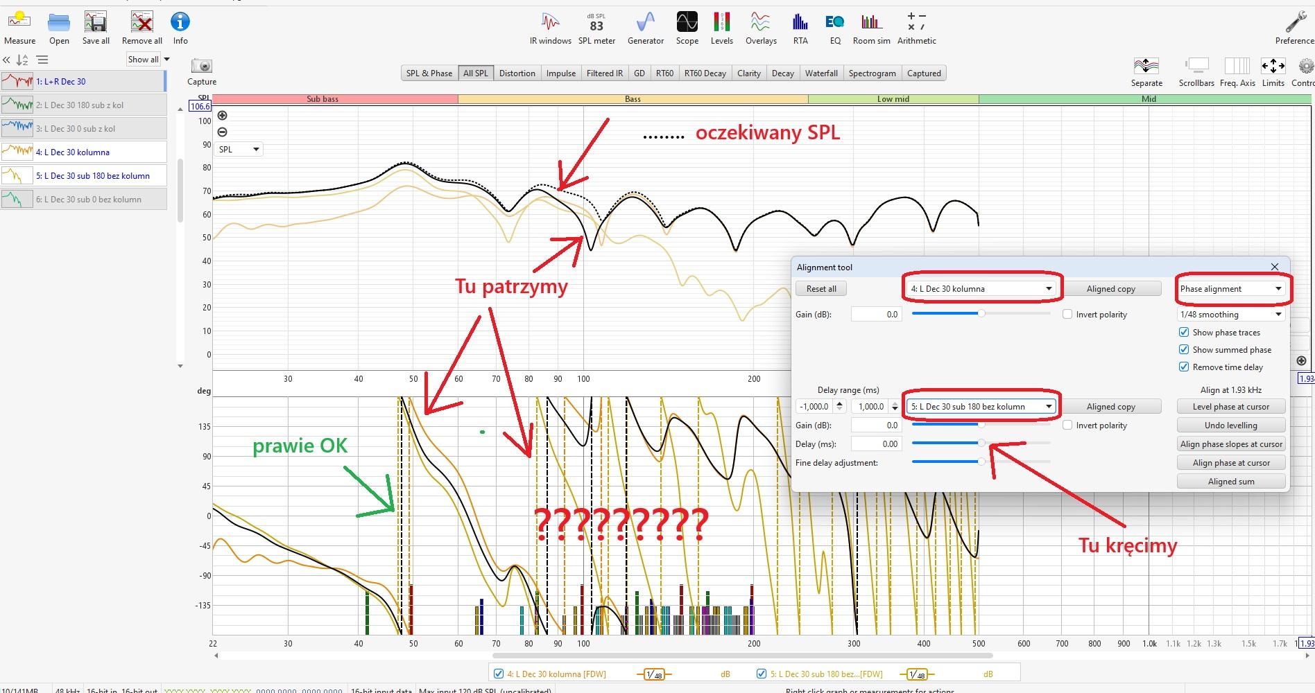

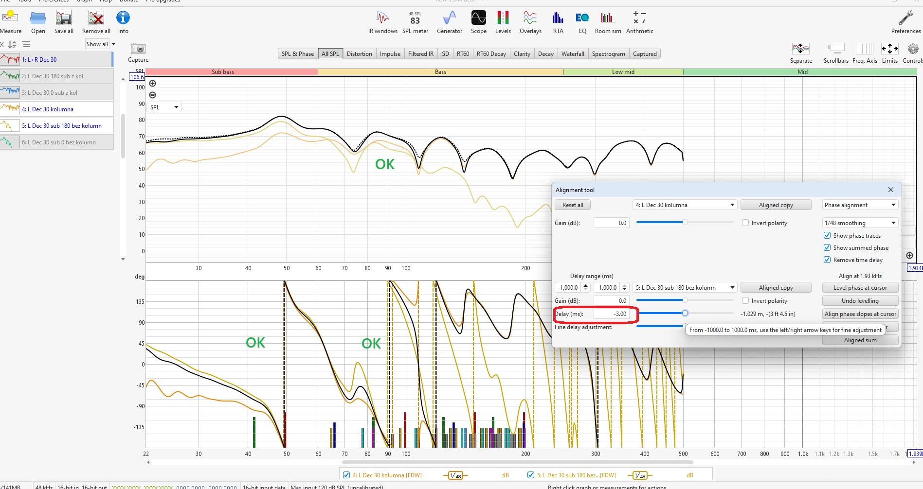

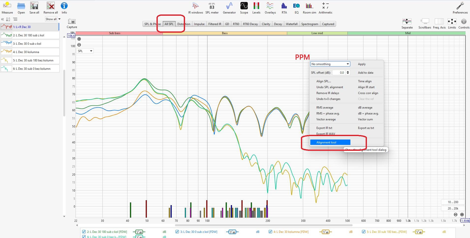

tomek4446 Napisano 6 grudnia 2025 Autor Napisano 6 grudnia 2025 Przerywając na chwilę dywagacje , co , kto i kiedy słyszy mam prośbę do @MariuszZ, @lpomis prośbę o interpretację pomiaru faz subwoofera. Jednym słowem jak jest lepiej POMIAR 06.12.25 FAZY SUB.mdat Odpisz, cytując

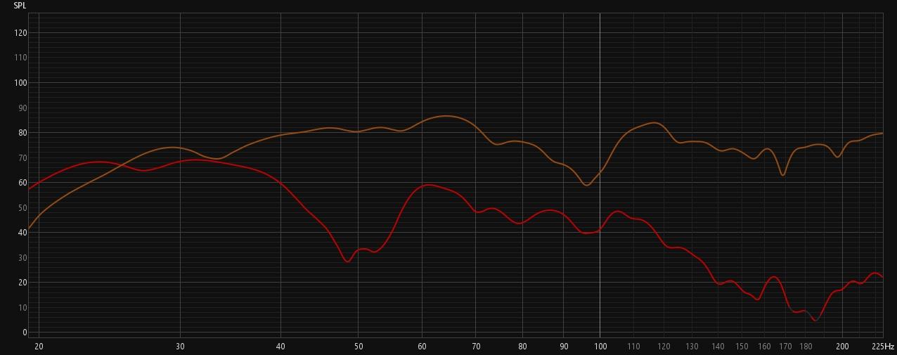

lpomis Napisano 6 grudnia 2025 Napisano 6 grudnia 2025 32 minuty temu, tomek4446 napisał: mam prośbę do Tomek. Ty lepiej zobacz na zakładkę distortion i to co tam się dzieje. Tu już serio Mariusza @MariuszZ potrzeba. Dlaczego tak wywaliło w kosmos zniekształcenia? Dla porównania szara (same kolumny) i pomarańczowa (kolumny + sub) linia z moich pomiarów. Odpisz, cytując

lpomis Napisano 6 grudnia 2025 Napisano 6 grudnia 2025 (edytowany) Nie wiem dlaczego tak to u Ciebie wygląda @tomek4446. Druga harmoniczna (na czerwono) przy częstotliwości 33Hz sięga nawet 90%. W pomiarze Sebastiana zniekształcenia nie przekraczają poziomu 3%. Czytałem kiedyś, że takie wartości mogą być to spowodowane artefaktem pomiarowym czy też ograniczeniami mikrofonu. Do poczytania - https://www.roomeqwizard.com/help/help_en-GB/html/graph_distortion.html Przerąbane będzie miał ten Mariusz z nami Edytowano 6 grudnia 2025 przez lpomis 1 Odpisz, cytując

MariuszZ Napisano 6 grudnia 2025 Napisano 6 grudnia 2025 3 godziny temu, lpomis napisał: Dlaczego tak wywaliło w kosmos zniekształcenia? Hej, Nie wiem. Coś zniekształca mocno sygnał. Możliwe, że tam gdzie jest "notch" i pomieszczenie mówi oddaj bas to DL to olewa i na siłę próbuje wyciągnąć amplitudę. No nie da się bez korekt fazy poprawić amplitudy tam gdzie GD nie jest stały. Dirac może źle interpretuje pomiar bo oprócz kolumn gra sub i algorytm coś kaszani. Subiektywnie może to być bez wpływu na jakość, ale patrząc kłuje w oczy. To nie jedyny pomiarowy problem. Wejdźcie w zakładkę RT60 Decay i "Generate" w lewym dolnym rogu. Wróćcie do RT60 i popatrzcie jak pogłos zachowuje się poniżej 100Hz. U Tomka w okolicach 50Hz po prostu "wyje" osiągając powyżej 1 sekundy. To nie wygląda dobrze. Może to tylko pomiarowy fuckup, ale powyżej sekundy z subem to wg mnie słabo na niskich częstotliwościach. Zamiast suba wolałbym jakieś ustroje akustyczne w szafie Problem pogłosu RT60 na niskich jest powszechny jak przyjrzymy się pomiarom kolegów, którzy udostępnili pomiary. Nie wiem czy te pomiary są wiarygodne, ale możliwe, że w mieszkaniach bez super duper adaptacji po prostu tak się dzieje. Pomiar Radka Kostrzewskiego dla przykładu. Pogłos w prawie całym paśmie idealny, a poniżej 70Hz wywalony w kosmos. Sub? Pozdrawiam. M 2 Odpisz, cytując

lpomis Napisano 6 grudnia 2025 Napisano 6 grudnia 2025 38 minut temu, Kraft napisał: I gdzie finalnie stanął? Centralnie, między kolumnami. Tak się najlepiej mierzył, tak też najlepiej wypadł "na ucho". Tylko nie traktuj tego proszę jako jakieś zalecenie. Polecam eksperymentować z różnymi ustawieniami. 9 minut temu, tomek4446 napisał: A mnie wychodzi zupełnie inaczej na tym samym pomiarze Tomek. Odpal pomiar, który dziś wrzucałeś na forum. Nazwa pliku "POMIAR 06.12.25 FAZY SUB". Zaznacz po lewej na liście L+R SUB DL "0". Wejdź w zakładkę Distortion. W Twoich wcześniejszych pomiarach zniekształcenia sięgały max. 10-11%, były raczej powtarzalne. Nie poprzestawiałeś tam coś znowu jak ostatnim razem z RME lub nie namieszałeś z kablami? 1 Odpisz, cytując
