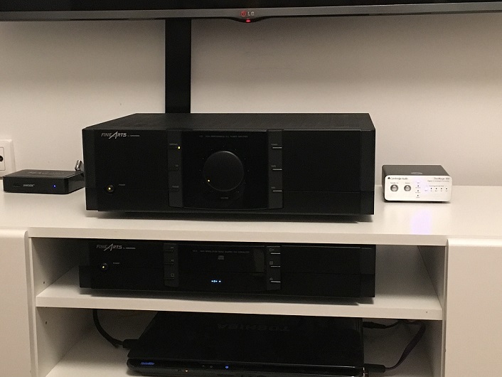

Celdur Napisano 7 grudnia 2016 Autor Udostępnij Napisano 7 grudnia 2016 Postawiłbym cd na wzmacniaczu bo ładnie wtedy sie prezentuja, ale cos czuje ze linch bedzie? Jednak na polce pod wzmacniaczem to juz nie to samo wizualnie. Odpisz, cytując Link do komentarza Udostępnij na innych stronach More sharing options...
RoRo Napisano 8 grudnia 2016 Udostępnij Napisano 8 grudnia 2016 A nie możesz bezpośrednio pod wzmacniaczem zamiast na niższej półce?Poza tym to Rwóh sprzęt i zrobisz jak uważasz...Pozdrawiam Odpisz, cytując Link do komentarza Udostępnij na innych stronach More sharing options...
Celdur Napisano 8 grudnia 2016 Autor Udostępnij Napisano 8 grudnia 2016 Nie wiem czy nie wgniotę obudowy bo wzmacniacz ciężki. Jak na górze to rozumiem że wzmacniacze się przegrzewają i cd dostaje niepotrzebnego ciepła od spodu? Jakieś przypadki faktycznego zniszczenia sprzętu w ten sposób były?+ dobra nie było pytania, cd ląduje na półce niżej. Odpisz, cytując Link do komentarza Udostępnij na innych stronach More sharing options...
MobyDick Napisano 8 grudnia 2016 Udostępnij Napisano 8 grudnia 2016 Nawet tanie CD maja obudowy na tyle wytrzymałe że bez problemu powinny wytrzymać nacisk wzmacniacza ( nawet dość ciężkiego ). Ustawienie wzmacniacza na CD daje mu dodatkowy docisk i jest to wskazane dla stabilności jego pracy. Czasem może pojawić się problem z tym że wzmacniacze bywają wyraźnie głębsze niż poniektóre CD. Podgrzewanie CD od spodu zmienia warunki pracy zegara taktującego i to nie jest korzystne. Również smary w mechanizmach podgrzewane mogą krócej działać prawidłowo. Dlatego tylko dla sfotografowania sprzętu można ustawiać CD na wzmacniaczu, bo takie ustawienie szkodzi zarówno CD jak i wzmacniaczowi. Można i w tym znaleźć plus. Jeśli szybciej nam się sprzęt zepsuje. może to stać się przyczynkiem do zakupu następnego ( może lepszego ? - do chwili i jego zepsucia ). Odpisz, cytując Link do komentarza Udostępnij na innych stronach More sharing options...
jacek75 Napisano 8 grudnia 2016 Udostępnij Napisano 8 grudnia 2016 Cytat Postawiłbym cd na wzmacniaczu bo ładnie wtedy sie prezentuja, ale cos czuje ze linch bedzie? A jest opcja że wzmacniacz zmieści się na odtwarzaczu CD ? Odtwarzacz byłby dociśnięty, stabilny - mogłoby to być nawet dobre, a i sam wzmacniacz miałby przewiew od góry. Odpisz, cytując Link do komentarza Udostępnij na innych stronach More sharing options...
Celdur Napisano 8 grudnia 2016 Autor Udostępnij Napisano 8 grudnia 2016 Tak głębokość mają taką samą, tylko że pod wzmacniaczem też jest kratka i zauważyłem że tam jest ciepło.Czuć to nawet na półce niżej gdzie stoi CD, Taka temperatura na górę CD non stop też raczej dobra nie będzie?Jeśli temperatura od góry niczego nie zniszczy to mógłbym tak postawić. Odpisz, cytując Link do komentarza Udostępnij na innych stronach More sharing options...
Angel Napisano 8 grudnia 2016 Udostępnij Napisano 8 grudnia 2016 Można postawić na różne sposoby ale... .Fine Artsy z tej serii mają bardzo cienką blachę obudowy, łatwo się gnie. Wzmacniacz można by postawić na CD, lecz trzeba by dać blachę np. miedzianą, która byłaby radiatorem. A pod blachą dość szerokie i niezbyt niskie "nóżki", które lepiej by były kwadratowe albo prostokątne i róg każdej takiej nóżki/podkładki licowałby się z częścią przedniej oraz bocznej i tylnej oraz bocznej krawędzi odtwarzacza CD. Rzeczywiście sytuacja gdzie odtwarzacz CD stoi na wzmacniaczu z otworami wentylacyjnymi u góry jest niezbyt korzystna, choćby z takich względów jak pisał MobyDick. Można by postawić CDk na wzmacniaczu, ale trzeba by dać jeszcze jakieś podkładki wynoszące odtwarzacz choć kilka centymetrów w górę. Ale wówczas nie wyglądałoby to chyba dobrze, estetycznie.Chyba, że miałem/mam takie wzmacniacze, których obudowy nie są zaopatrzone w otwory wentylacyjne (Densen B-100 i Pro-Ject 7AMP), to i tak w miarę możliwości stawiam wzmacniacz oddzielnie i daję mu choć kilkanaście centymetrów luzu u góry. Odpisz, cytując Link do komentarza Udostępnij na innych stronach More sharing options...
Celdur Napisano 8 grudnia 2016 Autor Udostępnij Napisano 8 grudnia 2016 Czyli zostaje fatalna półeczka.. Szkoda że cd nie jest wysokości amp to by stał obok , tak jak w przypadku nowych marantz.Nawet żonie cd się spodobał na górze, no ale niestety. Odpisz, cytując Link do komentarza Udostępnij na innych stronach More sharing options...
MobyDick Napisano 8 grudnia 2016 Udostępnij Napisano 8 grudnia 2016 Cieplejsze powietrze jest lżejsze. Dlatego zwykle we wzmacniaczach robi się ażurowy spód pod radiatorem i nad nim. Wtedy ciepłe powietrze uchodzi górą a na jego miejsce wchodzi powietrze szczelina od spodu. Do tego celu na ogół wystarczające są nawet niskie nóżki. Jednak ciepłe powietrze z nad wzmacniacza musi mieć ujście i chłodne powietrze musi mieć swobodny dopływ. W przeciwnym przypadku ciepłe powietrze krążąc np. w zamkniętej szafce będzie nagrzewać wszystko do wokół i sama konwekcja wewnątrz wzmacniacza będzie zakłócona. Odpisz, cytując Link do komentarza Udostępnij na innych stronach More sharing options...
Note Napisano 8 grudnia 2016 Udostępnij Napisano 8 grudnia 2016 Cytat Można by postawić CDk na wzmacniaczu, ale trzeba by dać jeszcze jakieś podkładki wynoszące odtwarzacz choć kilka centymetrów w górę. Ale wówczas nie wyglądałoby to chyba dobrze, estetycznie. Dokładnie. Sam takie coś niegdyś zastosowałem.Posiadałem 4 klocki z granitu o wymiarach 5cm x 5cm x 5cm. Postawiłem na nich odtwarzacz Cd. Łącznie odległość między górną płytą wzmacniacza, a spodem odtwarzacza Cd wynosiła jakieś 7cm - uwzględniając jeszcze wysokość nóżek od Cd. Co do wyglądu to mi się podobało, jednak po pewnym czasie zrezygnowałem z takiego pomysłu gdyż jak się okazało odtwarzacz Cd od spodu przy dłyższych odsłuchach był dość mocno nagrzany. Skończyło się tak , że klocki stoją osobno. U mnie innego rozwiązania nie było niestety, Odpisz, cytując Link do komentarza Udostępnij na innych stronach More sharing options...
Celdur Napisano 8 grudnia 2016 Autor Udostępnij Napisano 8 grudnia 2016 No to na razie musi zostać niestety tak. Kiepsko to wygląda, ale musi tak na razie być. Odpisz, cytując Link do komentarza Udostępnij na innych stronach More sharing options...
Note Napisano 8 grudnia 2016 Udostępnij Napisano 8 grudnia 2016 Jeśli chodzi o walory wizualne to bardzo ładnie to wygląda. Mi się podoba.Odtwarzacz Cd ma parę cm luzu od góry , czy jest na styk? Odpisz, cytując Link do komentarza Udostępnij na innych stronach More sharing options...
Celdur Napisano 8 grudnia 2016 Autor Udostępnij Napisano 8 grudnia 2016 Niestety tylko 0,5cm, nie wiem czy uda się opuścić bo niestandardowe bolce są pod półeczką. Odpisz, cytując Link do komentarza Udostępnij na innych stronach More sharing options...
RoRo Napisano 8 grudnia 2016 Udostępnij Napisano 8 grudnia 2016 Faktycznie ładnie wygląda CD na niższej półce Może się przyzwyczaisz- ja bym sobie na razie odpuścił szukanie innego rozmieszczenia.No chyba że dorwiesz deseczki pod kolor wzmacniacza i na nich postawisz CD-będzie lepsze chłodzenie u równomierny rozkład masy. O ile to Ci się spodoba wizualnie...Pozdrawiam Odpisz, cytując Link do komentarza Udostępnij na innych stronach More sharing options...
MobyDick Napisano 8 grudnia 2016 Udostępnij Napisano 8 grudnia 2016 CD nie wymaga większej przestrzeni niż tą która ma. No chyba żebyś chciał na nim położyć jakąś płytę dociskową. Tak jak jest, jest bardzo dobrze. Sytuacja z ustawieniem wzmacniacza na CD jest na pewno również dobrym pomysłem. Nie potrzeba stawiać wzmacniacza na niczym co by zwiększało odległość od CD. Odpisz, cytując Link do komentarza Udostępnij na innych stronach More sharing options...
Celdur Napisano 8 grudnia 2016 Autor Udostępnij Napisano 8 grudnia 2016 Dzięki wszystkim za sugestie Odpisz, cytując Link do komentarza Udostępnij na innych stronach More sharing options...
