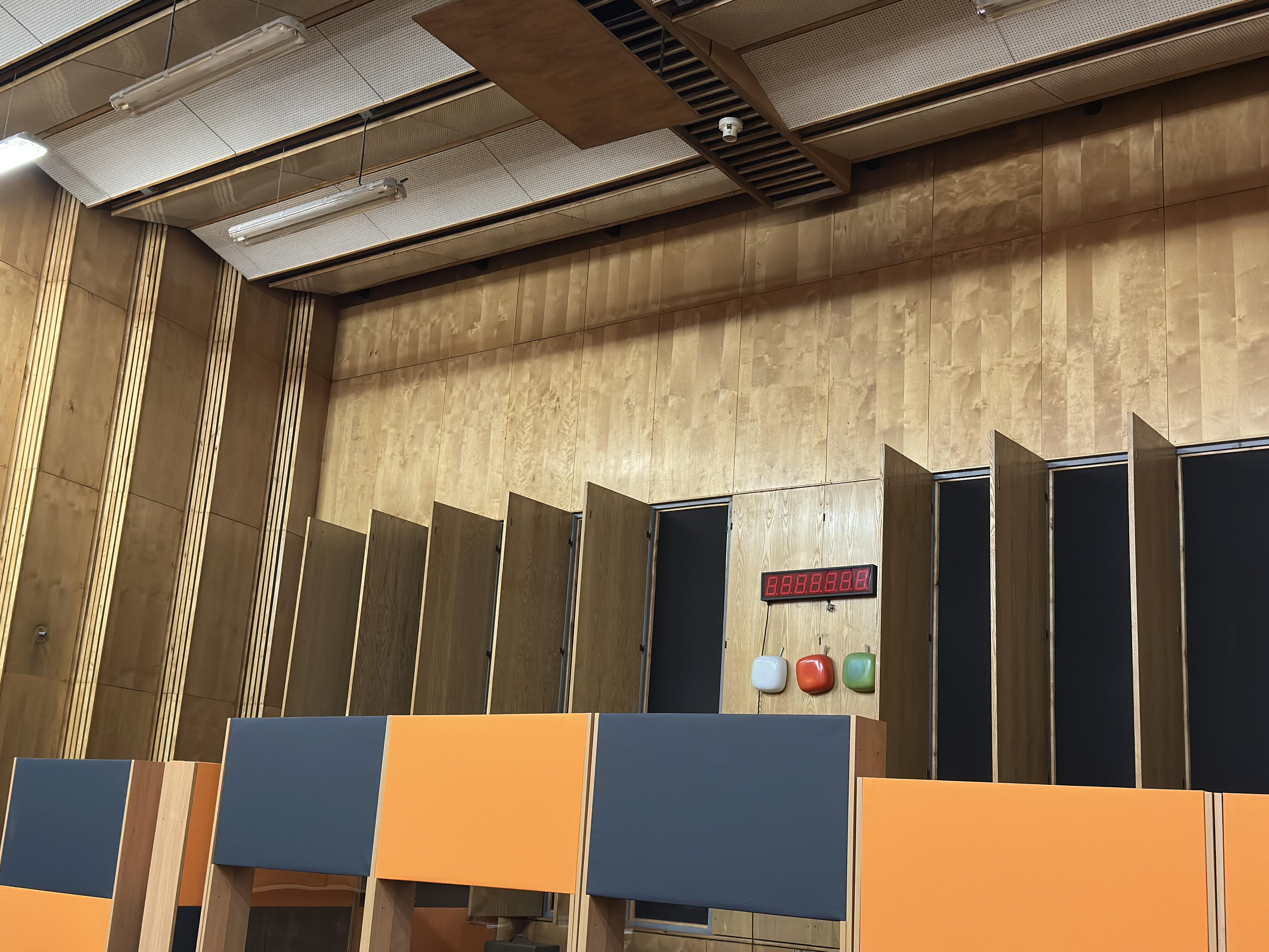

tomek4446 Napisano 12 maja 2025 Napisano 12 maja 2025 @Kraft Wczoraj byłem na odsłuchu w Debich Studio w Łodzi. Jarek muszę Cię zmartwić , że jednak nie jesteś prekursorem upychania ustroi w szafkach. Ale równasz za to do najlepszych 1 Odpisz, cytując
pairtick Napisano 12 maja 2025 Napisano 12 maja 2025 (edytowany) Czyli co, tam jest całość wygłuszona i otwierana wg potrzeby? Edytowano 12 maja 2025 przez pairtick Odpisz, cytując
