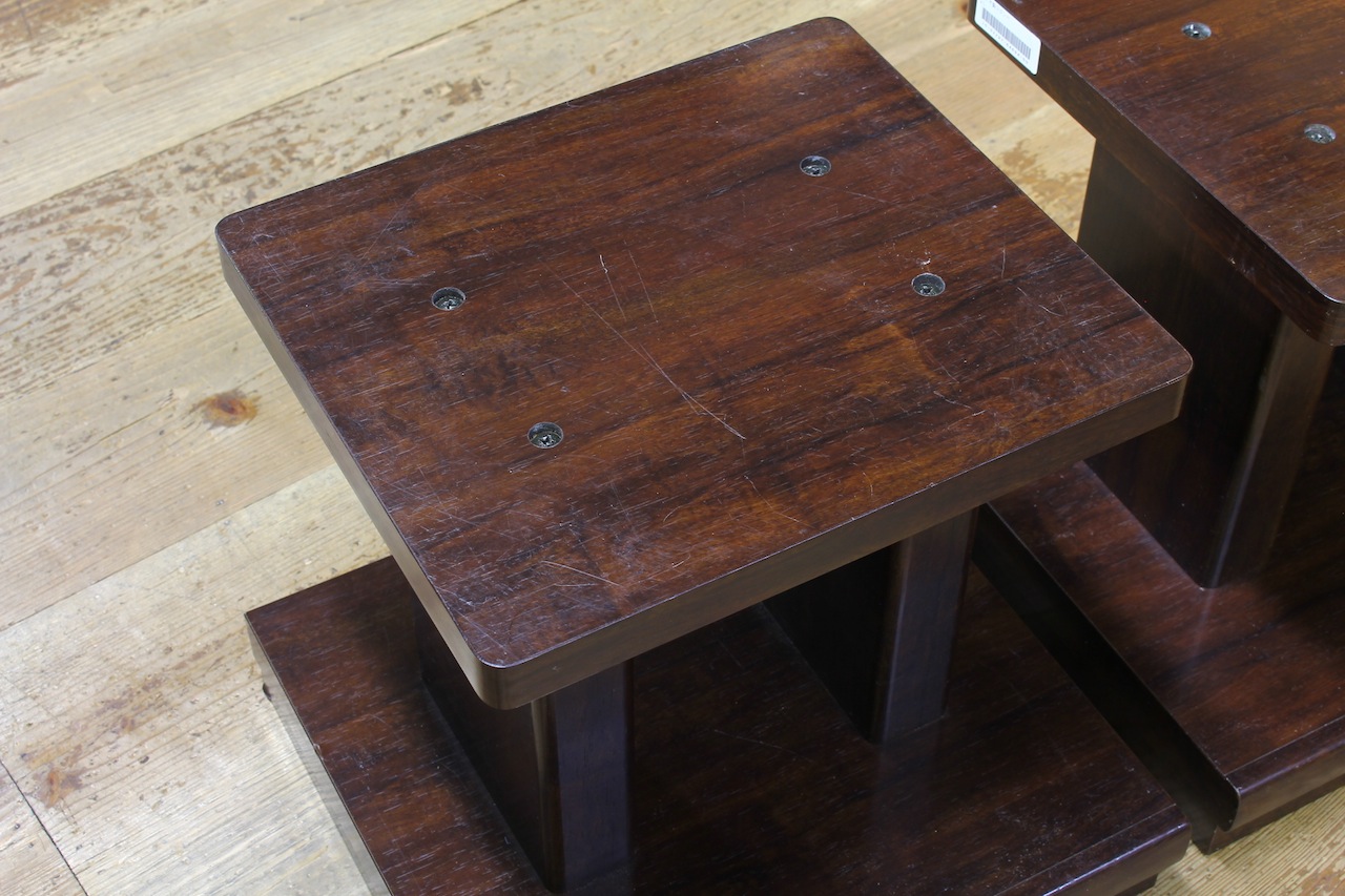

Pygar Napisano 24 grudnia 2015 Napisano 24 grudnia 2015 AudiowitPrzesyłam Ci gotowy projekt podstaw pod kolumny Vintage.Wymiary wg. własnego uznania, oczywiście po wcześniejszym przeprowadzeniu niezbędnych, doświadczalnych odsłuchów, najlepiej w towarzystwie innych osób.Pozdrawiam i trzymam kciuki za nowe podstawy ! Pygar Odpisz, cytując

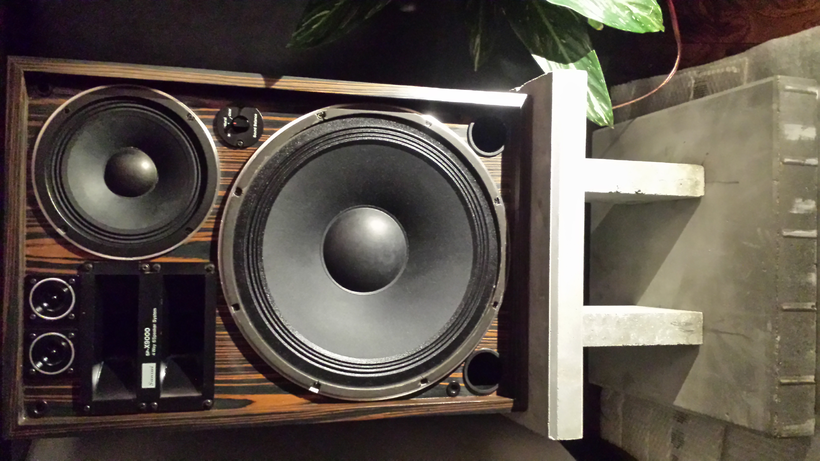

audiowit Napisano 24 grudnia 2015 Napisano 24 grudnia 2015 Pygar. To chyba telepatia. Dzis od poludnia do pierwszej gwiazdki je ciołem,kleiłem,zbijałem kołkami. Wyszły troszkę topornie i jeszcze będą pomalowane na grafitowo ale juz paczki na nich stoją . Waga jednego standu to z 70kg!!!. Z ojcem na raty za pomoca roznych pomysłow i patentów znieśliśmy je do gabinetu. Próby przeprowadziłem tylko ze standami od innych paczek i wyszlo ok. Brak silnych mezczyzn w domu a spx 900 waza ze 25-30kg.Wys standu 37cm. O brak basu nie musze sie martwic . Jest już wyrazna poprawa. Teraz kolumny dostaną doklejane kolce bo nie będę wiercił w nich dziór i wiecej już z paczek nie wycisnę Drodzy koledzy Sansujowcy. Życzę Wam zdrowia, spełnienia marzeń i długiego życia w rytmie podawanym przez Sansuje i takiej właśnie atmosfery jak tu obecna. Odpisz, cytując

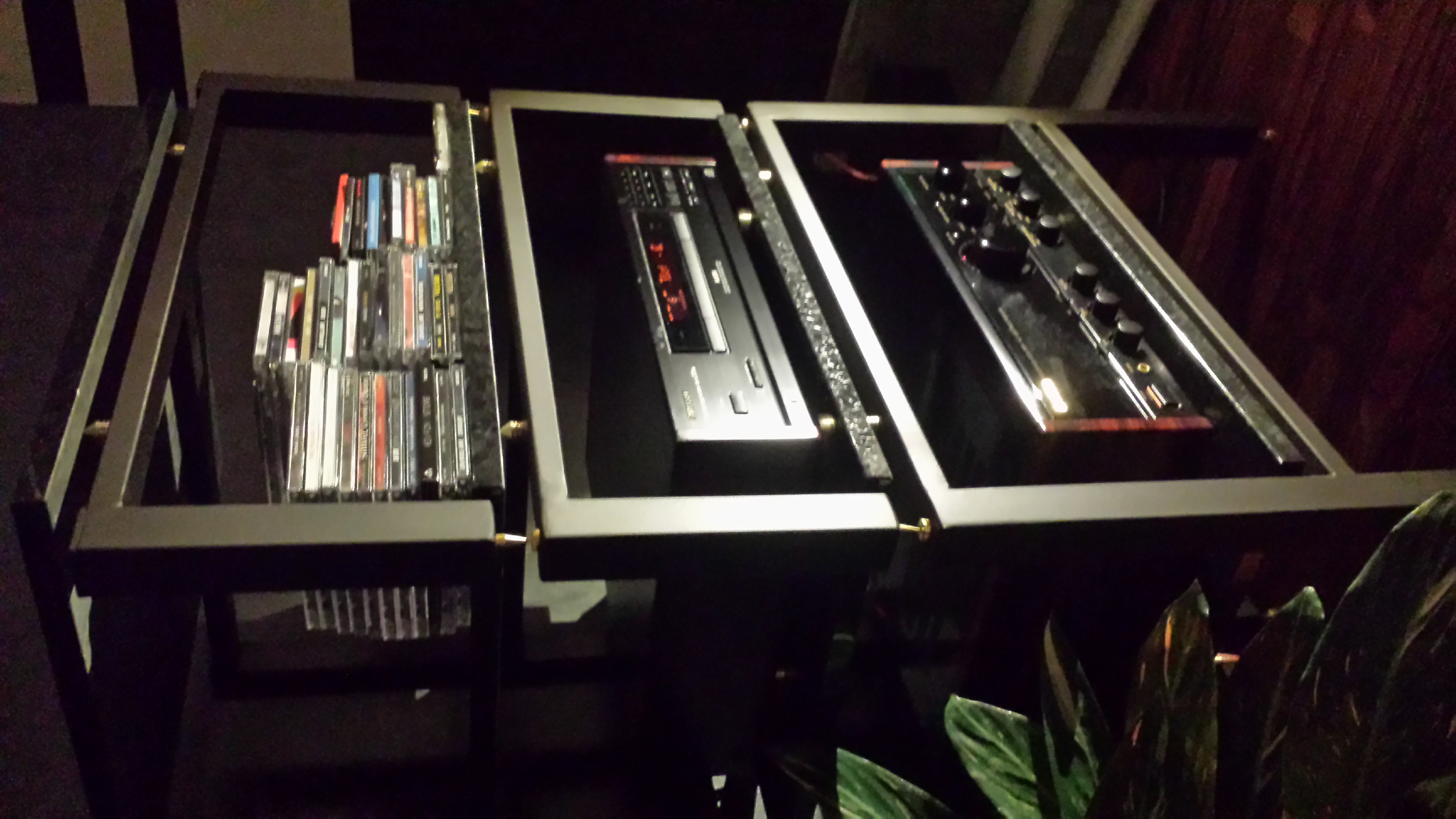

audiowit Napisano 24 grudnia 2015 Napisano 24 grudnia 2015 Widze, ze sie nie wyslalo zdjecie. Wiec jeszcze raz. Dodatkowo wysylam zdjecie stolika, ktory dostalem na gwiazdke. Troszke balagan z plytami , wybaczcie ale jeszcze nie skonczone podpinanie, pozadkowanie. I najważniejsze. Stolik ma 4 pułki, a ja 2 brylanciki sansui........... Odpisz, cytując
audiowit Napisano 24 grudnia 2015 Napisano 24 grudnia 2015 I znow jedno poszlo wiec poprawka. Odpisz, cytując
