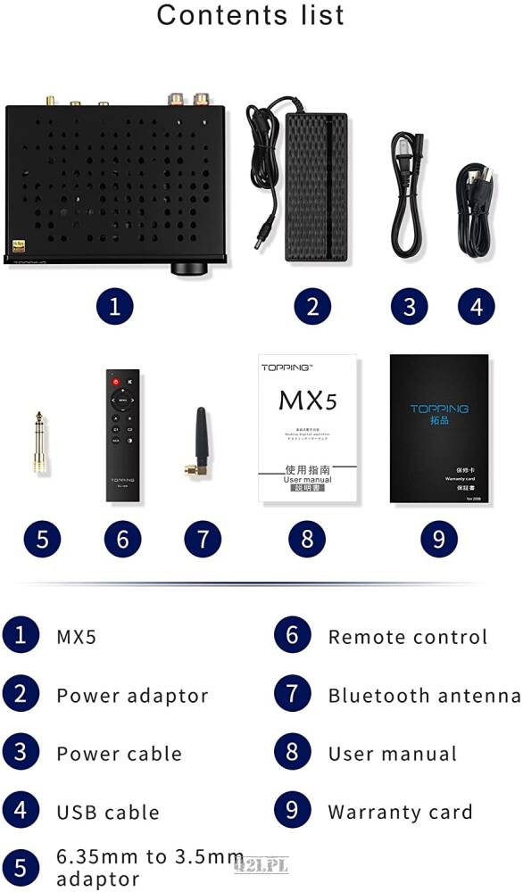

Tomasz S. Napisano 1 marca 2022 Autor Napisano 1 marca 2022 Co dostajemy w pudełku: Wzmacniacz Zasilacz Kabel zasilający Pilot Przejściówka do słuchawek Antena BT Kabel USB Papierologia Odpisz, cytując

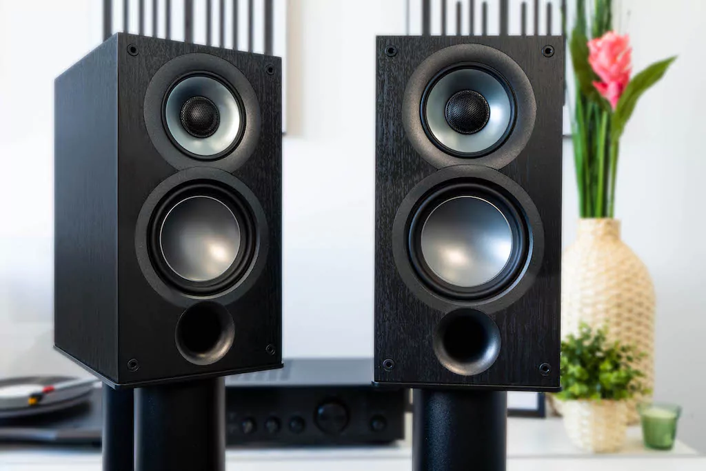

Tomasz S. Napisano 2 marca 2022 Autor Napisano 2 marca 2022 Ok, kolumny już do mnie lecą więc czas na ogłoszenie pierwszego zestawu. Będą to Elac Uni-Fi 2.0 UB52 Dlaczego akurat te ? * niezbyt łatwe do napędzenia. Chcę sprawdzić ile watt potrzeba do codziennego życia i czy da się napędzić mniej efektywne kolumny ( sprawdzę też w końcu na swoich Equlilibrium ale aż tak dużo to sobie nie obiecuje po nim ) Czy taki filigranowy wzmacniacz wyciągnie z nich co najlepsze ? Czy mocy wystarczy,żeby słuchać głośno bez zniekształceń ? * bardzo równoważny liniowy dźwięk. Bez ostrej góry, bez dużego basu tak,żeby sprawdzić jak to jest z tą nową klasą D. Ja nie jestem zwolennikiem teorii,że będzie chudo w średnicy ale lepiej sprawdzić. * czy w tak naturalnych głośnikach będzie kusiło,żeby regulować wysokie i niskie tony ? * wydaje mi się,że całkowita odmienność charakteru od drugiej pary ( która jeszcze nie została wysłana ) a chciałbym wiedzieć jak uniwersalny jest ten wzmacniacz. * konstrukcja 3 drożna z przednim bass reflexem, bo nie ma za dużo takich konstrukcji. Specyfikacja Techniczna: Typ: 3-drożny, Bass-Reflex Głośniki: wysokotonowy: 25 mm, miękka kopułka średniotonowy: 42 | 100 mm, aluminim niskotonowy: 130 mm, aluminim Pasmo przenoszenia: 46 - 35 000 Hz Częstotliwość podziału zwrotnicy: 200/2000 Hz Moc szczytowa: 140 W Czułość: 85 dB (2,83V/1m) Impedancja nominalna: 6 Ohm Wykończenia obudowy: Black Ash vinyl Wymiary (szer. x wys. x gł.): 185 x 346 x 275 mm Waga (netto): 8.28 kg Tak z dalszych wrażeń odsłuchowych to jeżeli chodzi o napędzenie tych słuchawek to ciężko o lepszego kompana dla wzmacniacza. Mało wymagające, otwarte , bardzo przestrzenne. Radzi sobie z nimi spokojnie i wyciąga na prawdę dużo. Myślę,że nikt by na to połączenie nie narzekał. To połączenie sprawdzi się przy większości gatunków od muzyki filmowej przez rock,hip-hop po klasykę. Do EDM bas jest zbyt miękki ale to charakterystyka tych słuchawek. Kupiłem je w tamtym roku i chciałem,żeby grały podobnie go głośników a one właśnie tak grają. Mój drugi tester zadowolony. Ona raczej wybiera taki alt-pop jak Kasia Sochacka, Daria Zawiałow, Brodka itp. Było też Męskie Granie czy Queen. Ledwo ją na spacer wyciągnąłem ale też powiedziała,że chce sprawdzić na głośnikach. Odpisz, cytując
