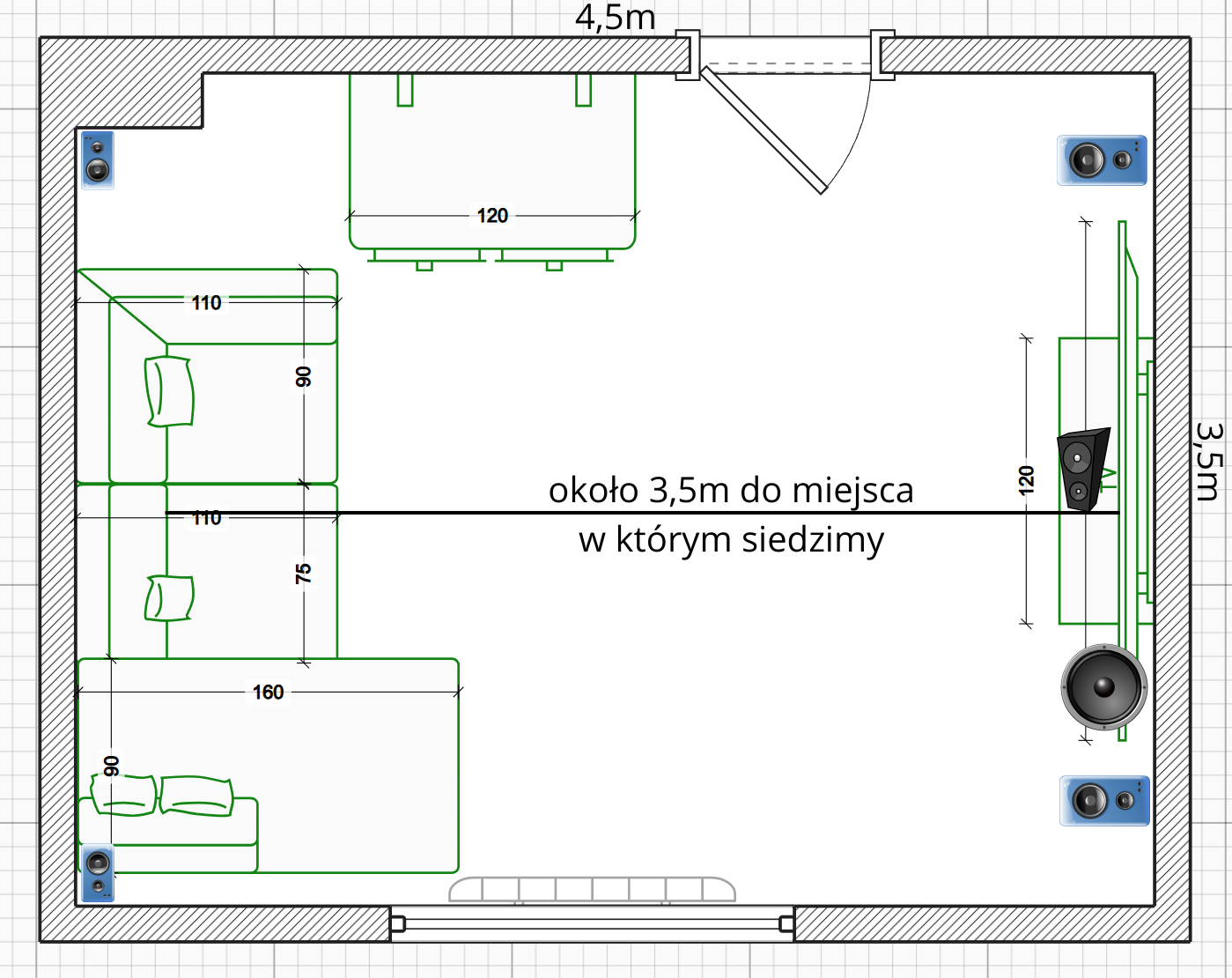

Trafił się w dobrej cenie nowy cały zestaw RX-V6A + Diva 6 + 3 + 7 więc postanowiłem naciągnąć trochę budżet i się skusiłem. Czy taki plan rozmieszczenia będzie prawidłowy?

Także , miłego @Gray śmiało rób konfigurację jak pod Auro 3D z zachowaniem wysokości i kątów do miejsca odsluchu To zaznaczyłem w poprzednim poście Z drogiej strony jak ktoś mieszka w kamienicy i na sufit 3.7 nad podłogą ? To , co polecasz ?

Nikt niczego takiego tutaj nie sugeruje. Raczej "ortodoksi" sugeruja nie wieszanie głośników surround na wysokosci 2,5 metra.
Potrzebujesz ampli które obsługuje Atmos. Starsze ampli mogą mieć nawet więcej kanałów, a Atmosa nie obsługiwać.
Ortodoksi zawsze Atmos widzą na suficie , chociaż nigdy nie mieli odwagi , aby spróbować sprawdzić konfigurację jak pod Auro 3D . Miałem jednen i drugi kodek w tym samym czasie. Po kalibracji wszystko , co ma być dźwiękiem imersyjnym jest prawidłowo przedstawione jako dźwięk imersyjny Także , miłego @Gray śmiało rób konfigurację jak pod Auro 3D z zachowaniem wysokości i kątów do miejsca odsluchu

Okay, dzięki za odpowiedzi. Czyli wychodzi mi na to, że muszę poszukać amplitunera co najmniej 7.1, aby móc podłączyć dwa atmosy.
