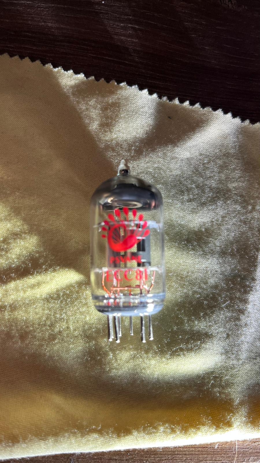

    Zdjąłem podświetlenie, zamieniłem miejscami lampy. Gra tak samo. Regulacja volume z pilota działa tak jak potencjometr. Załączam zdjęcia lampy.

    Ja bym jeszcze sprawdził źródło- wystarczy np z telefonu po bt. Zgadza się ale niektórych może denerwować że coś nie jest sprawne. Generalnie to nawet niedawno gadalem z firmą która prowadzi autoryzowany serwis Magnatow I powiedzieli mi że bez obaw może on działać bez obaw bez tej osłony.

    To, akurat, tylko ozdoba, nie wpływająca na jakość brzmienia. ALe właśnie dlatego, ze można coś uszkodzić , to lepiej , aby obejrzał to serwisant , bo może to nie lampy.

    Same wyjście i włożenie lamp to nie jest coś trudnego (wiadomo że trzeba delikatnie i uważać) problem to zdjęcie a raczej założenie osłony lampy- można uszkodzić złącza diod podświetlających. A z pilota jak jest?

    Lampy chińskie do trwałych nie należą. Poza tym jest Psvane i Psvane. Niektóre lampy Psvane można kupić za 30 zł , a niektóre za kilka tysięcy. W tym wypadku lampy sterujące nie mają aż takiej rozbieżności cen, ale też są różnej jakości i w różnych cenach. Jak myslisz, czy producent wstawia najdroższe?😋 Nie twierdzę, że w Twoim przypadku przyczyną są lampy, ale od nich zacząłbym sprawdzanie. Poza tym, jeśli nigdy nie miałeś styczności z lampami, to lepeij będzie jeśli zrobi to serwisant.

    Nie odkręcałem podświetlenia i ekranu lamp ale zdecydowanie widzę świecąc latarką przez szybę, że na boku jest na czerwono symbol-znak lamp PSVANE

    To nie jest tak, że tylko w ecc81. Lampa o oznaczeniu ECC to podwójna trioda. W schematach bardzo często uzywa się zaledwie połowy tej lampy. Zamiana miejscami powoduje najczęściej używanie drugiej połowy, bo drugi kanał jest lustrzanym odbiciem. Widać to kiedy przyjrzsz się kabelkom przylutowanym do gniazda lampy. Jeśli przylutowane są do wszystkich wyprowadzeń gniazda , to oznacza , że używane są obie połowy lampy i zamiana miejscami nic nie zmieni, natomiast, jeśli uzywane nie są wszystkie wyprowadzenia, wtedy moze się okazać , że zamiana lamp miejscami moze przynieść poprawę, bo zacznie się użycie połowy lampy , wcześniej nieużywanej. To tak w duzym uproszczeniu.
