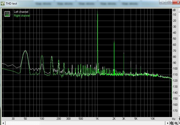

  5. Nie wiem, ale czytałem, że żadne THD nie są korzystne dla jakości. Mimo to, te parzyste powodują, że muzyka brzmi bardziej eufonicznie Czy technicznie rzecz ujmując można debatować o psychoakustycznych doznaniach? Nie wiem, ale wiem, że mnóstwo użytkowników chwali lampowe brzmienie czymkolwiek ono jest. Naturalnie? Nie sądzę. To kwestia upodobań i oczekiwań bardziej. Po to między innymi inżynierowie dźwięku w postprodukcji stosują wtyczki do nasycania nagrań dodatkowymi harmonicznymi. Skoro ktoś wymyślił dla rynku pro takie gadżety to znaczy, że jest zapotrzebowanie na taki przekaz. Pozdrawiam. M

  7. A co z nieparzystymi? Jaka musi być ich wysokość przy - 55dB (druga). Jak druga sięga dajmy -77 dB to jaki musi być poziom trzeciej, żeby brzmiało naturalnie? Jaki jest przelicznik, wzór (proporcje) na brzmienie naturalne. I czemu cytowany wyżej piec Canor w klasie A z niskimi harmonicznymi gra naturalnie i delikatnym ciepłem na średnicy a nie chłodno, sucho, neutralnie ?

  9. Tyle? To mój SET. Druga harmoniczna ok. - 55dB. Nasyca harmonicznymi więcej niż "poprawnie skonstruowane" wzmacniacze i jak ktoś się wsłucha to słychać. Szczególnie jak zapodasz 20Hz z generatora. Normalnie ja tej częstotliwości nie słyszę ze względu na percepcję, ale pojawia się druga i trzecia harmoniczna i to już słychać. Czasami czytałem o innym basie z lampowców. To jest przyczyna. Więcej słyszalnych harmonicznych powoduje, że jest wrażenie jego większej ilości. Oczywiście na innych zakresach wrażenia są odmienne, czasami mniej lub bardziej słyszalne. Zależy od reszty
