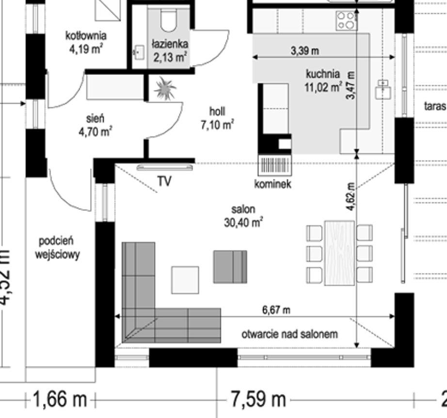

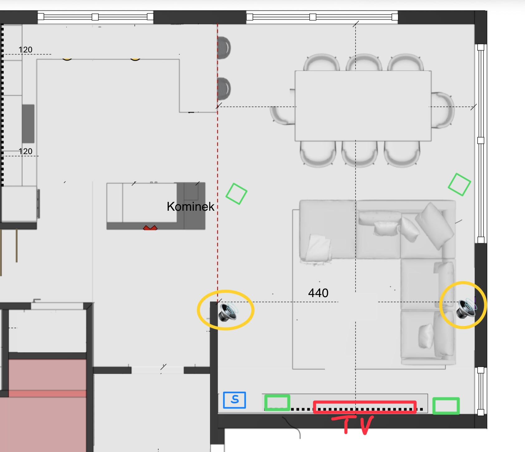

Cześć i pozdrawiam wszystkich serdecznie, Proszę o poradę czy zestaw nad którym myślę będzie dobrze dobrany do pomieszczenia i jak w miarę możliwości te kolumny sensownie rozmieścić ? Dom jednorodzinny, salon 30 m2 - wysoki sufit Aktualnie w obecnym mieszkaniu o mniejszych gabarytach użytkuję * kolumny głośnikowe Monitor Audio Bronze 2 na podstawkach, * Monitor Audio bronze center, * Kolumny surround Monitor Audio Bronze FX, * Subwoofer JBL. W planach po przeprowadzce planuje ulepszyć zestaw z racji większego salonu na: * Monitor Audio Silver 500, * Monitor Audio Silver C250, * SVS SB2000 PRO Subwoofer Z racji układu pomieszczenia ciężko tu zamontować Monitor Audio FX - ewentualnie czy one mają sens bycia w miejscu zaznaczone kółkiem koloru żółtego? Kolumny surround aby ograniczyć budżet chciałbym wykorzystać Brozne 2 na podstawkach, które już mam. Kolumnę koło kominka będą musiał cały czas przestawiać, no chyba, że ktoś tu widzi jakieś inne sensowne rozwiązanie? Amplituner już zakupiłem w tym roku - Denon X3800h. Przeznaczenie kino / muzyka. Dolby Atmos - co my myślicie na tym wysokim suficie? Jakieś możliwości, rozwiązania, czy nie brać pod uwagę? Proszę o poradę co do rozmieszczenia głośników, opinie nt zestawu, czy będzie odpowiedni co do wielkości salonu. Nie ukrywam, że obawiam się trochę tego wysokiego sufitu jak to ze sobą współgra.. Tv 65/77 cali, odległość do sofy około 350 cm. Zdjęcia poglądowe, plan oryginalny zmodyfikowany - TV zaznaczony kolorem czerwonym (na szerszej ścianie). Z góry dziękuję za pomoc i wszelkie uwagi.
