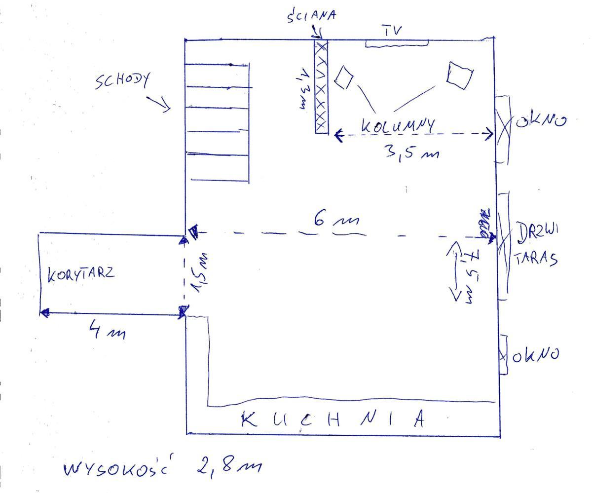

pairtick Napisano 13 października 2025 Napisano 13 października 2025 2 godziny temu, tomek4446 napisał: otworzyć umysł Po otwarciu umysłu, z tytułowych 50 m² mamy 45 m² kuchni. Ktoś to w ogóle zauważył? Rozwiązaniem jest przeniesienie kuchni do tej wnęki, gdzie teraz jest telewizor. Odpisz, cytując
Rafał S Napisano 13 października 2025 Napisano 13 października 2025 26 minut temu, pairtick napisał: z tytułowych 50 m² mamy 45 m² kuchni. Marudzisz. W kuchni zawsze najlepiej się gada, więc i posłuchać tam można. Wystarczy wyburzyć tę bieda-ściankę i przesunąć lewą kolumnę. 3 Odpisz, cytując
il Dottore Napisano 13 października 2025 Napisano 13 października 2025 53 minuty temu, pairtick napisał: z tytułowych 50 m² mamy 45 m² kuchni I bardzo dobrze. Najwięcej czasu w ciągu dnia spędzamy właśnie w kuchni, więc proporcje są jak najbardziej prawidłowe. Duża kuchnia to podstawa! Bardzo żałuję, że w domu, który teraz kupiłem kuchnia nie jest taka ogromna. Zawsze mi sie marzyło coś takiego. No, ale lokalizacja przeważyła. Nie można mieć wszystkiego. Jakoś się przemęczę Odpisz, cytując
Chmarski Napisano 13 października 2025 Napisano 13 października 2025 27 minut temu, Rafał S napisał: Wystarczy wyburzyć tę bieda-ściankę i przesunąć lewą kolumnę. Bieda-ścianka nie jest taka bieda... nośna, jeśli dobrze gdzieś wcześniej przeczytałem. Odpisz, cytując
Dan79 Napisano 14 października 2025 Autor Napisano 14 października 2025 5 godzin temu, Chmarski napisał: Bieda-ścianka nie jest taka bieda... nośna, jeśli dobrze gdzieś wcześniej przeczytałem. Tak, dobrze przeczytałeś to ściana nośna. Za pomysły o przestawieniu kuchni z góry dziękuję. Chyba ktoś nie ma pojęcia i kosztach takiej zmiany. Wolałbym sprzedać dom i kupić nowy. Może nie wspomniałem ale to nie są plany projektowe ja tam mieszkam kilka lat. Więc co do zmiany rozmieszczenia w pomieszczeniu nie wchodzi w grę! Może i jest 45 ale są schody na górę które dają otwarta przestrzeń i korytarz. Sądzę że przy takiej wielkości 45 a 50 nie ma to znaczenia. To nie jest 15 a 20m2 Proszę was o konkretne propozycje sprzętu. Postaram się odsłuchać możliwie jak najwięcej. Na targi chciałem właśnie pojechać i porozmawiać z kimś profesjonalnym kto zna temat i przy kawce pogadam. 1 Odpisz, cytując
Wing0 Napisano 14 października 2025 Napisano 14 października 2025 Panowie nie ma źle :). 3.5 ma bazy na szerokość, w głąb pewnie z 2.5-3 ma przecież nie siedzi kolega przy TV. Kanapa pewnie zachodzi na cześć stałą okna przesuwanego. Do wieczornego słuchania, filmów będzie super, a w ciągu dnia podkręci się Volume i gra muzyka w kuchni przecież przy pracach z gotowaniem nikt nas sceną się skupiać nie będzie :). Małe podłogowymi ja bym celował raczej jak coś do kupisz kiedyś suba aktywnego jakby basu mało było. https://www.olx.pl/d/oferta/kolumny-kudos-super-20-all-in-one-moon-ace-CID99-ID13THIA.html O proszę tego moona potem pogonisz za 7-8 tys i masz super kolumny za pół darmo :). Świetna skuteczność do lampy do trana. Słuchałem kilka razy super jak nazwa wskazuje Jeden z kolumn które można w ciemno brać, dobrze reagują na barwę podawana przez wzmacniacz jak potrzeba więcej czaru lampa i ogień :). Odpisz, cytując

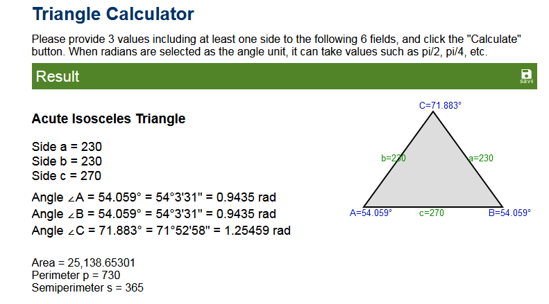

tomek4446 Napisano 14 października 2025 Napisano 14 października 2025 2 godziny temu, Dan79 napisał: Tak, dobrze przeczytałeś to ściana nośna. Za pomysły o przestawieniu kuchni z góry dziękuję. Chyba ktoś nie ma pojęcia i kosztach takiej zmiany. Oj , zaraz nośna , nośna to tylko taka sugestia 2 godziny temu, Wing0 napisał: 3.5 ma bazy na szerokość, w głąb pewnie z 2.5-3 Odliczając np. po 40 cm od ścian bocznych , mamy bazę 2,7 m , co daje wg. metody Audio Physic jakieś 2,3 od punktu odsłuchu do kolumn , a więc nadal nieźle. 1 Odpisz, cytując
Rafał S Napisano 14 października 2025 Napisano 14 października 2025 2 godziny temu, Dan79 napisał: Za pomysły o przestawieniu kuchni z góry dziękuję. Spokojnie, to był tylko żart. Chodzi o to, że (jak słusznie zauważył @pairtick) spora część tej dyskusji jest bez sensu ponieważ sypią się propozycje sprzętu do 50m2, a tymczasem kolumny będą pracować w znacznie bardziej ograniczonym metrażu (właśnie z powodu ww. ściany). Odległości kolumn od ściany tylnej i ścian bocznych też będą pewnie u Ciebie na poziomie 0.5m (tak wynika z rysunku) - czyli bardziej typowe dla zwykłego salonu w bloku. Pozytywne jest natomiast to, że miejsce odsłuchu będzie mocno oddalone od ściany za nim (zgaduję, bo nie jest zaznaczone na obrazku). Niemniej, nie można myśleć o tym jak o pomieszczeniu 50m2 (nawet jeśli fizycznie nim jest), tylko znacznie mniejszym. 2 Odpisz, cytując

pairtick Napisano 14 października 2025 Napisano 14 października 2025 12 godzin temu, il Dottore napisał: Najwięcej czasu w ciągu dnia spędzamy właśnie w kuchni Mnie to nie dotyczy. 6 godzin temu, Dan79 napisał: Za pomysły o przestawieniu kuchni z góry dziękuję. Chyba ktoś nie ma pojęcia i kosztach takiej zmiany. Bo niby skąd, przecież audiofile, to ludzie bezdomni 😜 6 godzin temu, Dan79 napisał: Wolałbym sprzedać dom i kupić nowy. O, i to ma sens 😉 6 godzin temu, Dan79 napisał: Może nie wspomniałem ale to nie są plany projektowe ja tam mieszkam kilka lat. Więc co do zmiany rozmieszczenia w pomieszczeniu nie wchodzi w grę! Może i jest 45 ale są schody na górę które dają otwarta przestrzeń i korytarz. Sądzę że przy takiej wielkości 45 a 50 nie ma to znaczenia. To nie jest 15 a 20m2 Tyle tylko że to tak nie działa. Słuchając, tworzysz z kolumnami trójkąt i reszta metrażu jest w zasadzie nieistotna. Odpisz, cytując
edmundo Napisano 14 października 2025 Napisano 14 października 2025 Cześć, mam podobne pomieszczenie do Twojego, parter w domu, z 50m2 będzie, otwarta przestrzeń, kuchnia itp, ale sprzęt w rogu jak u Ciebie, tylko w poprzek, generalnie kłopotliwe ustawienie. Bas był wszędzie tylko nie na kanapie miałem już ogromne kolumny, które niczego nie wnosiły, a wręcz było gorzej. Sprzęt może stać w jednym miejscu, nie będę też burzył ścian. Przerobiłem sporo sprzętu aż w końcu wypożyczyłem Lyngdorf TDAI-1120 (około 8k) Room Perfect u mnie sprawdził się znakomicie, pozwala każdym kolumnom zagrać w pełni możliwości. U mnie grają obecnie podłogowe BMN za około 12k, więc łącznie taki zestaw 20k. Mam też dwie pary kolumn podstawkowych, lubię przełączać, porównywać. I też grają fajnie, nie ma żadnych problemów z niedoborem basu, ten wzmak o wszystko zadba... Więc taka moja rada, szczególnie na początek (ale u mnie na koniec drogi) wzmak z korekcją to dobry trop w każdym pomieszczeniu mieszkalnym, gdzie nie będziesz rozmyślał jak zmieścić tonę towaru akustycznego. Powodzenia! 3 Odpisz, cytując
