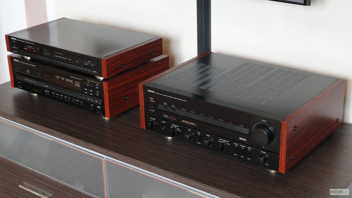

rafal735r Napisano 23 marca 2014 Napisano 23 marca 2014 No i wkońcu sie ogarnełem. Prace trwały 3 tygodnie, ale jakość dobrnełem wczoraj do końca.Wzmacnaicz to Denon PMA-1520. Jak to wzmacniacz wzmacnia, ale i robi za DACa. DAC jest zbudowany na czterech Burr-Brown PCM-56P. Taki sam przetwornik jak we flagowym DAP-5500. Transport to DCD-1420, akurat padło na ten model z dwóch powodów. Pasuje stylistycznie do kanciatego PMA-1520 oraz ma dostępny laser. Tuner jest 2 lata młodszy i troche odstaje stylistycnzie, ale ten mial jako pierwszy sterowanie z pilota więc musialem wybrac TU-660. Kumpel dorobił mi drewniane boki do wszystkiego. Znalazlem oryginalny prospekt gdzie PMA-1520 stoi właśnie w takich bokach w kolorze mahoń więc zrobiłem sobię kopie. Odrazu za jedbym zamachem pociągnełem CD i tuner, ale z tego co się orientuję to nie było ich w drewnie. Najgorsze do ogarnięcia było sterowanie głośnością, bo oryginalnie PMA-1520 nie ma sterowania z piota, a ja chciałem takie mieć. Z pomocą kumpla z sąsiedniego forum dołożyliśmy Alpsa z silnikiem i układ, który tym steruje. Teraz nie trzeba wstawać do pieca żeby zgłośnić muze Odpisz, cytując
Profi Napisano 23 marca 2014 Napisano 23 marca 2014 To teraz masz unikaty w skali światowej . Świetnie to wygląda! Swego czasu też "chorowałem" na sprzęt z dechami. Odpisz, cytując
Argue Napisano 23 marca 2014 Napisano 23 marca 2014 Fajne Danonki ^^Pogratulować, sam bym chciał takie mieć Odpisz, cytując
rafal735r Napisano 23 marca 2014 Napisano 23 marca 2014 Dzieki za mile slowa. Moja dziewucha sie smieje ze wyglada jak meble komunistyczne. I wlasnie tak ma to wygladać Pewnie inna okleina wygladala by wiele lepiej, ale chcialem trzymac sie oryginalnego mahonia.Ogolnie jestem bardzo zadowolony z pieca. Generuje super przestrzen i barwe. Nie jest na basie jakis mega szybki, wręcz mułowaty, ale ja lubie takie granie. W zamian dostajemy super melodyczny bas, kotry ciagle zmienia swoj charkater. Piec wrocil do mnie po 3 miesiacach Jak moglem go odsprzedać. To calkowite przeciwienstwo pozniejszej serii x60. Teraz jakis czas mialem PMA-1060 i wczoraj po podpieciu PMA-1520 na początku byłem rozczarowany mimo tego ze piec mi sie wczesniej podobal. Zaczelo wszystko buczeć i chuczeć, ale po 10 minutach wszystko wroilo do normy i wzmak zalał pokoj ciepłem i barwą niedostepną żadnym innym Denonom. Cytat To teraz masz unikaty w skali światowej . Świetnie to wygląda! Swego czasu też "chorowałem" na sprzęt z dechami. Mi jakos zawsze te boki nie interesowaly, ale teraz pomyslalem sobie zeby moze sprobowac cos takiego dolożyć i dodać uroku kanciastym gratom. Odpisz, cytując
RoRo Napisano 23 marca 2014 Napisano 23 marca 2014 Cytat Najgorsze do ogarnięcia było sterowanie głośnością, bo oryginalnie PMA-1520 nie ma sterowania z piota, a ja chciałem takie mieć. Z pomocą kumpla z sąsiedniego forum dołożyliśmy Alpsa z silnikiem i układ, który tym steruje. Teraz nie trzeba wstawać do pieca żeby zgłośnić muze Gdzie dałeś czujnik podczerwieni? Bo na froncie nie rzuca się w oczy...PozdrawiamPS. Bardzo fajnie to wyszło... Odpisz, cytując

rafal735r Napisano 24 marca 2014 Napisano 24 marca 2014 Tak, jest pod loudnessem. Odbiornik jest tak duzy ze nie ma mozliwosci zamontowania go gdziekolwiek indziej. Musialem przewlec kable przez szpary w panelu i dopiero wszystko zalutowac.Tutaj go widac wyraźnie.Ogolnie niby prosta sprawa zamontowac sterowanie vol, ale jak sie do tego zabierzemy to schodzi duzo czasu. Najpierw trzeba caly ulald sterujący poskładać, bo przychodzi w kawałkach. Ja dokupiłem do niego ALPSa, bo nie chcilem zadnego chinskiego potka. Potem trzeba znalesc miejsce na caly ten uklad, ja sie doczepilem do obudowy DACa. Potem nalezy znalesc gzies zasialnie 12V. My akurat pociagnelismy je z DACa i poskładac kolejny układ zeby to zasilić. Oczywiscie nowy potencjometr nie pasowal do obudowy wiec musialem rozwierac panel na 9mm oraz wywiercic dodatkowy otwor pod mocowanie potka. Do płytki tez oczywiście nie pasował wiec 8 kabelkow i łączenie wszystkiego. Oczywiscie bez schematow itd ani rusz. Teraz jest tam tak ciasno ze nie wiem, kto to rozbierze zeby cos w przysłości np naprawić Nie obyło sie tez bez problemów, bo potka dostałem bez nakrętki. Zadna inna na niego nie pasowała, wkoncu sprzedający po tygodniu dosłał mi podkładke. Z tymi bokami tez niby ic, ale pomierzyć to wszystko... Głupie podkładki miseczkowe musialem kupywac z neta, bo nigdzie takiego czegos nie ma. Odpisz, cytując
Angel Napisano 24 marca 2014 Napisano 24 marca 2014 Ale wyszło pięknie. Aż się chce popatrzeć. A posłuchać pewnie jeszcze bardziej. Gratuluję sprzętu i cierpliwości. Odpisz, cytując
