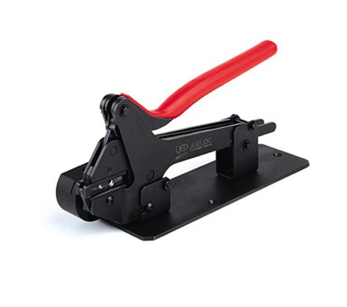

krzycho1979 Napisano 2 marca 2017 Napisano 2 marca 2017 Ja jestem taki, że gdybym chciał, to bym na kable i kilka tys. wywalił. Ale sprzęt kupiłem za 6 tys. z hakiem (wzmacniacz i kolumny mam na myśli), więc cena kabli powinna być proporcjonalna. Potrzebuję 8 metrów i chciałbym wydać około 800zł. Do tego dochodzi 8 qed airlock metal. To następne 400 zł. Poza tym kable pójdą pod panelami, a spirale są za grube. Z chęcią bym wypróbował te qed anniversary lub kimbery. Spirale też bym wypróbował z ciekawości.A w ogóle to jak te airlocki montować? Potrzebowałbym specjalnej maszynki? Airlocki z plastikami kupiłbym do amplitunera kina domowego, a metalowe do stereo. Odpisz, cytując
Gość Napisano 2 marca 2017 Napisano 2 marca 2017 Cytat A w ogóle to jak te airlocki montować? Potrzebowałbym specjalnej maszynki? Airlocki z plastikami kupiłbym do amplitunera kina domowego, a metalowe do stereo. Airlocków nie zamontujesz samodzielnie. Potrzebne odpowiednie narzędzie, które zaciska wtyki bez dostępu powietrza. Nie bardzo rozumiem dlaczego Angelus uważa za szczególnie trudne stosowanie QED Silver Spiral bez wtyków. Kłopotem jedynie może być ich przekrój 5.5 mm2.ja sam bezproblemowo gołe te kable stosowałem, a dopiero po pewnym czasie założyłem Furutechy (niestety drogie, ale wtyki marne to tylko potrafią chrzanić). Odpisz, cytując
Angel Napisano 2 marca 2017 Autor Napisano 2 marca 2017 Niestety Airloc'ów nie zamontujesz samodzielnie. Nie w każdym salonie też Ci zamontują. Ja w Kielcach nie znalazłem takiego salonu. Tłumaczą się, że za drogo jest by kupić taką maszynkę.Nie opłaca im się. Do swoich Straight Wire Rhapsody S nabyłem końcówki wraz z montażem w Mega Hz Katowice. Bardzo profesjonalnie i miło mnie potraktowano. Montaż końcówek na nie łatwych do zarobienia kablach profesjonalny. Polecam.Kable oczywiście tylko używane. Co jak co, ale kupować nowe kable, to przepraszam jeśli kogoś urażę, głupota.Potrzebujesz 8 metrów? A dokładnie, to 2 x 4 metry czy 4 x 2 metry (do bi - wiringu)?Na pewno lepiej jest kupić parę lepszych kabli do single - wire i do tego dodać zworki z dobrej jakości kabla, niż dwie pary dwa razy tańszych kabli.Za jakiś czas można kupić drugą parę lepszych kabli by wykonać bi - wiring.Nie wiem, czy mnie zrozumiesz. Ale spróbuję. Jeśli nie chcesz w najbliższym czasie wymieniać żadnego z elementów elektroniki, czy tym bardziej kolumn, to warto kupić lepsze kable.Nie ma czegoś takiego jak "proporcjonalna cena kabli". To są mity podobne do tych, że kolumny powinny mieć "moc" 25 - 50 % większą niż moc wzmacniacza. To są według spostrzeżeń i doświadczeń najbardziej doświadczonych audiolubów nieaktualne już "dobre rady". Podobne gusłom, jakie szerzyła moja kochana przecież babcia, zabraniając mojej mamie karmienia mnie piersią po roku.Oczywiście młodym adeptom sztuki audio pisze się tak często w poradach. Bo i system słaby, i świadomość kryteriów doboru elementów zestawu w powijakach.Wielu doświadczonych i osłuchanych kolegów ma okablowanie często "nieproporcjonalnie" drogie do całości systemu. A jest to świadome działanie, poparte wieloma odsłuchami.Na pewno w budżetowych rejonach nie warto wydawać zbyt dużo na kable, bo niedoskonałą jeszcze elektronika i kolumny same posiadają zbyt dużo wad. A te można poprawić kupując lepszej klasy urządzenia. Ale jeśli ma się zestaw już na dość wysokim poziomie rozdzielczości, to kable mogą być naprawdę dużo droższe niż by się wydawało nawet dość doświadczonym, ale sztampowo myślącym a nie słuchającym użytkownikom sprzętu audio.Słowem jeśli na czymś zaoszczędzisz, nawet właśnie na kablach, to "zaoszczędzisz" na jakości dźwięku. Jego klasie, rozdzielczości, otwartości.Do "mądrali". Proszę mi tu nie pisać, że kupując lepsze kolumny, wzmacniacz, czy źródło więcej zyskam. Bo nie o tym tu była mowa. Proszę czytać ze zrozumieniem.Edit: Po wpisie Wpszoniaka, którego nie widziałem w momencie gdy zacząłem pisać.Dlatego uważam, że trudno jest uzyskać dobry efekt wpinając te kable bezpośrednio do gniazda, bo to jednak "multistrand" i lepiej będą działać w dobrze zaciśniętej końcówce.Z doświadczenia wiem, że takie kable trzeba co jakiś czas dokręcać w zaciskach. A czasem jeden z drucików może się oddzielić i "podążać" w kierunku zacisku o przeciwnej polaryzacji.Szkoda kolego Wpszoniak, że jednak nie założyłeś Airloców. Są o tyle lepsze, że w czasie odporniejsze na działanie warunków atmosferycznych, czyli powietrza.Zagniecione hydraulicznie kable nie pozwalają, by zachodziły żadne niekorzystne procesy. Chyba, że mi napiszesz, iż końcówki są srebrne a metoda montażu, to właśnie zagniatanie. Odpisz, cytując
jacek75 Napisano 2 marca 2017 Napisano 2 marca 2017 Cytat A w ogóle to jak te airlocki montować? Potrzebowałbym specjalnej maszynki? W sklepie. " Maszynki "( w sumie prostej jak kombinerki ) do zakładania wtyków airlock nie ma co kupować na jednorazową zabawę, bo to bez sensu . Cytat kable pójdą pod panelami, a spirale są za grube. Masz zrobione rowki pod panelami ?, bo raczej pianka do paneli nie zniweluje ich grubości. Myślałeś o kablach w formie taśmy, lub kablach płaskich ,tak z głowy np .VDH clearwaterPS. To sobie razem Panowie popisaliśmy Odpisz, cytując
Angel Napisano 2 marca 2017 Autor Napisano 2 marca 2017 Jacek75, no rzeczywiście popisaliśmy sobie.Co do zagniatania kabli. To gdyby wystarczało byle jak, można by to zrobić kombinerkami. Ale ważna jest odpowiednia siła tego zabiegu. By kable dobrze zespolić z wtykiem a przy okazji nie uszkodzić. Podejrzewam, że siła zaciskania wtyków Airloc na kablach za pomocą specjalistycznego urządzenia jest dużo większa niż "domowymi" sposobami. Odpisz, cytując
jacek75 Napisano 2 marca 2017 Napisano 2 marca 2017 To są dość proste narzędzia, bez dużej siły, gdyż pan bardziej wygląda na humanistę niż kulturystę ') : https://www.youtube.com/watch?v=qe54XMo3oZ0, lub https://www.youtube.com/watch?v=G8UZZ6FCNGs Odpisz, cytując
Gość Napisano 2 marca 2017 Napisano 2 marca 2017 Cytat Szkoda kolego Wpszoniak, że jednak nie założyłeś Airloców. Są o tyle lepsze, że w czasie odporniejsze na działanie warunków atmosferycznych, czyli powietrza.Zagniecione hydraulicznie kable nie pozwalają, by zachodziły żadne niekorzystne procesy. Chyba, że mi napiszesz, iż końcówki są srebrne a metoda montażu, to właśnie zagniatanie. Pozwól Angelusie, że się wytłumaczę. Wciąż uważam, że im prostsza ścieżka prądu tym lepiej (na zasadzie- im mniej pretekstu do chrzanienia tym lepiej), a więc dlatego początkowo nie stosowałem wtyków. Bardzo mi to brzmieniowo odpowiadało. Jednak zdawałem sobie sprawę z faktu, że to niekomfortowa sytuacja, mogąca wywoływać pewne suptelne zmiany po każdym odkręaeniu i dokręcaniu końcówek w zaciskach głośnikowych lub w wzmacniaczu. Próbowałem różne (prócz Airlocka) i tylko dwie firmy WBT i Furutech, które oferowały wtyki zachowujące brzmienie gołych (a przynajmniej ja nie słyszałem). Airlock byłby następnym po Furutechu próbowanym, ale już nie czułem potrzeby zmieniania czegokolwirk w moich kablach (zresztą wcześniej zmieniłem to, że nałożyłem czarny oplot firmy Techflex + końcówki Y jak na zdjęciach. Trochę zmieniło "brzmienie" kabla, ale to temat na inny czas) Odpisz, cytując
Angel Napisano 2 marca 2017 Autor Napisano 2 marca 2017 Rozumiem Jacek75, że jesteś w stanie zapewnić przy pomocy innych narzędzi rezystancję na styku kabel - wtyk poniżej 1000 µΩ na mm2 , przy sile nacisku ponad 50 N na mm2 ?Tu siły zaciskania nie zapewnia pan, ale to urządzenie.Uważasz, że każda praca wymaga dużej siły? Szczególnie gdy ma się odpowiednie urządzenie? Na przykład wykopanie ogromnego rowu za pomocą koparki?Jacek, mamy już XXI wiek . Zresztą takie rzeczy możliwe były już w XIX w i wcześniej.Proszę Cię, mam nadzieję, że nie piszesz poważnie takich rzeczy? Odpisz, cytując
Gość Napisano 2 marca 2017 Napisano 2 marca 2017 Moi drodzy, a skąd nazwa Airlock? Zaciskanie odbywa się bez dostępu powietrza... Kombinerki odpadają.Vide-http://pl.horn.eu/pl/PL/PRODUKTY/INSTALACY...Crimp_Tool?s1=1 Odpisz, cytując

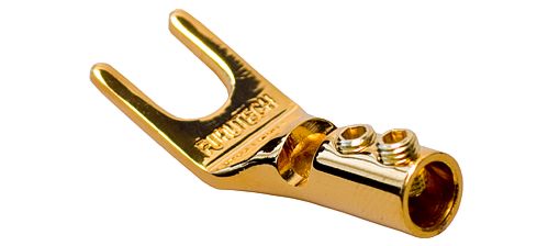

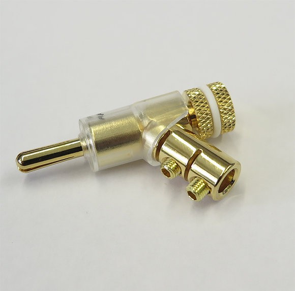

Angel Napisano 2 marca 2017 Autor Napisano 2 marca 2017 Wciąż mi nie odpowiedziałeś kolego Wpszoniak . Jak były montowane wtyki WBT i Furutech?Jeśli na dwie mikroskopijne śrubeczki jak w większości kabli WBT, to moim zdaniem lipa. Nie muszę chyba tłumaczyć dlaczego? Czy muszę?Jak dla mnie taki montaż kabla we wtyku to kpina. Odpisz, cytując
Gość Napisano 2 marca 2017 Napisano 2 marca 2017 Użyłem wtyków Furutech FP-202G i FP-201G. Śrubki jak na zdjęciu, czyli ze względów konstrukcyjnych nie mogły być większe (takie mam wrażenie). Średnica wewnętrzna przewidziana dla kabla to 6mm... Idealnie wpasowały się QED z jego średnicą. Odpisz, cytując
audiowit Napisano 2 marca 2017 Napisano 2 marca 2017 Czy aby duża siła nie powoduje zmiany struktury przewodnika? Pewnie zależy to od materiału. Obawiam się, że np w miedzi czy srebrze monokrystalicznym może się nie sprawdzić. Mam obawy, mogę się mylić. Odpisz, cytując
Angel Napisano 2 marca 2017 Autor Napisano 2 marca 2017 Audiowit. Być może masz rację co do kabli monokrystalicznych. Ale tu, podejrzewam, że były robione badania, zanim zaciskarkę wypuszczono na salony audio Odpisz, cytując
Hoo-Lec Napisano 2 marca 2017 Napisano 2 marca 2017 Cytat Rozumiem Jacek75, że jesteś w stanie zapewnić przy pomocy innych narzędzi rezystancję na styku kabel - wtyk poniżej 1000 µΩ na mm2 , przy sile nacisku ponad 50 N na mm2 ?Tu siły zaciskania nie zapewnia pan, ale to urządzenie.Uważasz, że każda praca wymaga dużej siły? Szczególnie gdy ma się odpowiednie urządzenie? Na przykład wykopanie ogromnego rowu za pomocą koparki?Jacek, mamy już XXI wiek . Zresztą takie rzeczy możliwe były już w XIX w i wcześniej.Proszę Cię, mam nadzieję, że nie piszesz poważnie takich rzeczy? 50 N/mm 2 to nie pomłyka ? 50 MPA Odpisz, cytując
Angel Napisano 2 marca 2017 Autor Napisano 2 marca 2017 Jeśli uważnie obejrzysz pierwszy filmik, do którego link wkleił Jacek75, to jest pokazana przez kilka sekund tabelka.Zrób pauzę i się przyjrzyj. Chyba, że podają nieprawdziwe dane? Odpisz, cytując
Hoo-Lec Napisano 2 marca 2017 Napisano 2 marca 2017 Dla miedzi granica plastyczności czyli kiedy utraci właściwości mechaniczne to 57 MPA czyli 57 N/mm2 z tad moje zdziwienie Ale faktycznie pojawia się taka informacja Odpisz, cytując
Angel Napisano 2 marca 2017 Autor Napisano 2 marca 2017 Hoo-Lec, czyli możliwe, że znają tę granicę i nie przekroczyli.Wpszoniak, sam widzisz jak montowane są kable w tych zaciskach. I to ma być dobre? Wytłumacz mi w jaki sposób? Odpisz, cytując
